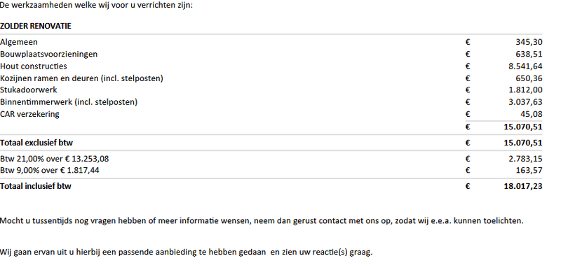

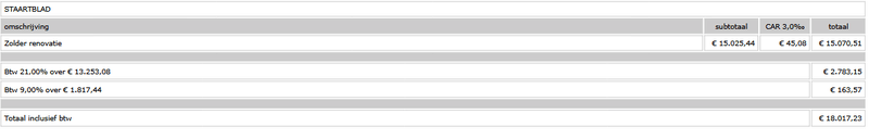

Gisteren kreeg ik de offerte binnen maar liefs €18.017,23 en dan nog heel veel stelposten, de timmerman had elektra buiten beschouwing gelaten "ging op nacalculatie" omdat nog niet helder is hoeveel wcd's en spotjes er gaan komen, voor het gemak tel ik er even €2000,- bij.
De zolder is krap 30m2 dat zou betekenen een slorige €666,- per m2 en dan moet er nog een vloer in!
Vandaag krijg ik een andere aannemer over de vloer voor een offerte, ik heb de offerte door chatgpt heen gehaald en deze zei al vlug dat het redelijk marktconforme prijs is, toch schrikken wij hier van. Als ik de vaste trap en dakkapel er bij tel is het wel een hele dure zolder.
Als we zelf handig waren met klussen zouden we het zeker zelf doen, alleen zijn we niet handig met klussen. Behangen en schilderen gaat nog wel maar daarmee houdt het ook op, daarbij hebben we met 3kleine kinderen hier de puf en tijd niet voor.
Nu weet ik dat hout duur is een een goeie timmerman het druk heeft, alleen heb ik er geen verstand van of het een eerlijke prijs hier, zie toegevoegd screenshots.

Zelden zo'n nette offerte gezien.

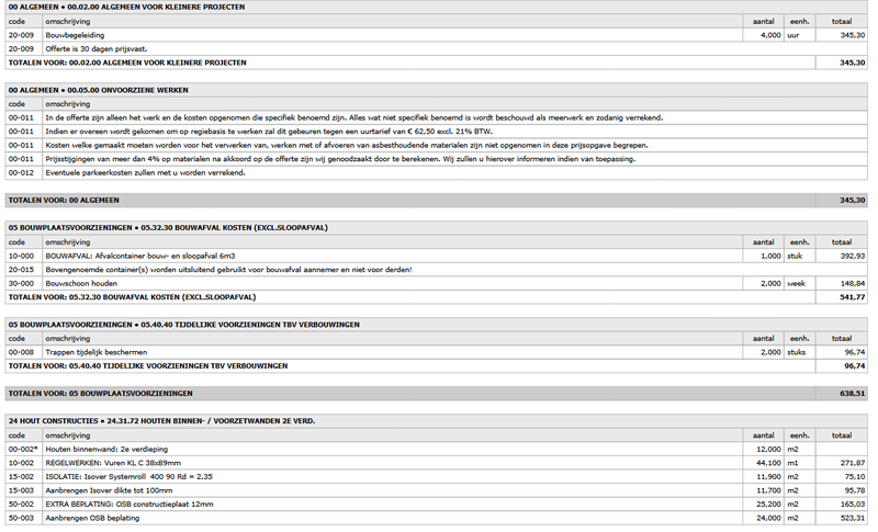

Heel netjes uitgesplitst en overzichtelijk inderdaad! Ik vind het wel meevallen met de stelposten, of kijk ik niet goed genoeg?
Je kan nog andere offertes aanvragen (maar met het risico dat ze moeilijk vergelijkbaar zijn als die minder gedetailleerd zijn). En overweeg of je het 3,5k (incl BTW) waard vindt om een kast op maat te hebben. Voor dat bedrag kan je ook een hoop kant-en-klare kasten bij de IKEA halen.
Zo scherp als een voetbal!

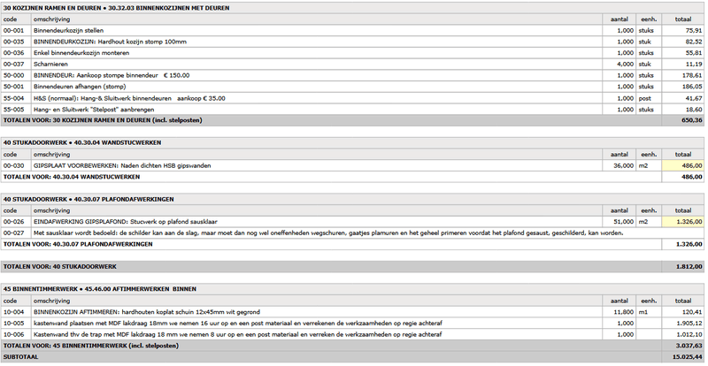

Ik vind dit een keurige offerte. Alles is duidelijk aangegeven, en de hoogte van het totaalbedrag komt voornamelijk door de hoeveelheid werkzaamheden die je gevraagd hebt.
Ik zie weinig stelposten behalve de twee kastenwanden, die ook niet heel gek zijn.

Keurige offerte inderdaad. Alles staat netjes omschreven en zie ook geen hele gekke bedragen.
Zo te zien ook echt een verbouwing met alles erop en eraan.
Mogelijk kan je de kosten nog wat dekken door bepaalde werkzaamheden zelf te doen?

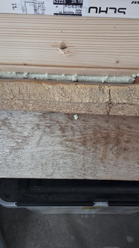

Dat isoleren (van binnenuit) is ook een serieuze klus.
Het aftimmeren (niet isoleren!) van de zolder heb ik zelf gedaan, en dan ben je alsnog een paar duizend kwijt aan materialen, maar daarnaast een heleboel tijd.

Als je buiten al isolatie hebt zitten, dan moet je wel de exacte opbouw weten. Heb je tekening oid van de bouw? PIR zou dan ook niet mijn voorkeur zijn, maar eerder houtvezel + klimaatfolie. Dan hoef je ook die folie aan de binnenzijde maar aan 1 kant te doen, de warme kant. Die dampopen folie is dan niet meer nodig. Zet niet veel zoden aan de dijk voor de hele offerte, maar dan klopt de opbouw van je dak iig.

Afbeeldingslocatie: https://tweakers.net/i/xhPqZlXkkAjSmjpucbYyeUgxX8k=/x800/filters:strip_icc():strip_exif()/f/image/yn8SLxVO5MgS8SyWUt1WO7l0.jpg?f=fotoalbum_large
Dit is een doorsnede van mijn dak, zoals nu te zien is bij het dakkapel.
Je ziet ca 5cm aan isolatie, dan een houten plaat. op die isolatie ligt dan weer de dakpan.

Dan zou ik er zelf vanuit gaan dat het dampdicht is. Gezien de schuimplaat en de gekke bruine smurrie die er op ligt.

Zeer gedetailleerde offerte. Complimenten voor deze aannemer. Het totaal bedrag kan nog meer of minder worden door de diverse stelposten die zijn opgenomen. Ik zou de stelposten even langslopen om na te gaan hoe groot dit is t.o.v. het totaal bedrag en vragen welke stelposten de grootste risico's vormen op eventueel meerwerk en hoe reëel dit is.

Je zult meer inzicht krijgen in de stelpost 'elektra' door al aan te geven waar je WCD's / schakelaars etc wilt hebben.

Verbouwen is duur tegenwoordig, hele nette offerte, helemaal met op maat gemaakte kasten. Vind het niet te duur.
Hebben we over zitten discussiëren, de timmerman gaf al snel aan dat ze dit meestal tijdens de werkzaamheden samen met de klant bepalen. Omdat dat soort dingen toch vaak last minute veranderen.
Ziet eruit als 2Jours, die hebben inderdaad een hele mooie tool gemaakt voor aannemers om mee te rekenen.
Over de offerte zelf, zorg dat je je stelposten tot een minimum maakt, je elektra kan je bepalen van te voren en laat hier een prijs van maken.

Nog een kleine toevoeging.
Voor bepaalde werkzaamheden kan voor het uurtarief het lage btw tarief gelden.
Volgens mij wordt dat in de offerte wel netjes toegepast, maar in de opmerking over werken op regie wordt wel 21% benoemd.

targaryanwolf schreef op donderdag 15 januari 2026 @ 10:56:
Ik snap de kozijnen niet, er worden geen kozijnen bijgeplaatst,
Het worden toch meerdere ruimtes? Er worden deuren geplaatst, die zitten ook in een kozijn.

_Chris_ schreef op donderdag 15 januari 2026 @ 13:18:
De vraag was voor kozijnen voor de ISDE subsidie.

Erg net opgestelde offerte, en prijs lijkt me redelijk. Ik heb drie jaar geleden zolder laten doen - die van ons is iets groter, maar werkzaamheden waren ongeveer gelijk (isoleren, spotjes, muurtjes, deuren, etc.). Wij hebben ongeveer 12k betaald. Prijzen zijn uiteraard gestegen in tussentijd, en jij hebt er een dure kast bij (hadden wij initieel ook om gevraagd, maar van afgezien toen we meerprijs hoorden - ook paar duizend; is gewoon veel werk).

Complimenten voor de specificatie op de offerte.

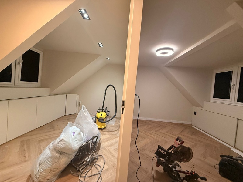

Ik heb ongeveer dezelfde werkzaamheden zelf gedaan. Ons kleine zolder gesplitst voor een washok met kleedkamerkast en een aparte slaapkamer met een vliering. Wandjes geplaatst, vloerverwarming in gefreesd en plakpvc erop, zolderkasten op maat gebouwd met vensterbanken en al. Complete nieuwe elektra gelegd met een stuk of 7 stopcontacten met randaarde. Spotjes en Hue verlichting. Met twee nieuwe deuren incl kozijn. Kosten ongeveer 8500 euro. Tel je de nieuwe kledingkast(700), bed(1900 en TV(430) bij op net aan 11,5k,
Om een idee te geven:
Afbeeldingslocatie: https://tweakers.net/i/eGq10IOLB95z5wwEhkiFxpGBMYw=/800x/filters:strip_icc():strip_exif()/f/image/MBrF16ParnKNWoL3mo1wDUkd.jpg?f=fotoalbum_large
Afbeeldingslocatie: https://tweakers.net/i/kdcvn2CKaqF7BYBB2Bc4aJSKryQ=/x800/filters:strip_icc():strip_exif()/f/image/Mol4ZSH00Z25L2BD5yJ80QAw.jpg?f=fotoalbum_large
De before vind je hier: com2,1ghz in "Isoleren 101: Van ijzige zolder tot Warm Welkom!"

Ik vind het een hele nette Offerte. Qua prijs vooral qua helderheid. Een bedrijf dat vooraf zo open is over de kosten. Dat zie je tegenwoordig maar weinig. Zitten de aanvullende voorwaarde er ook bij?

Nette offerte. Geen idee of het uurtarief helemaal marktconform is, maar zelfs dan is het verschil niet enorm. 3 jaar geleden lag het voor een timmerman nog net onder de 50. Zelfde werkzaamheden.
Op regiebasis zou dit iets goedkoper moeten kunnen. Er lijkt overal wel wat marge in arbeidsuren te zitten maar ook weer niet dramatisch.

Maar de offerte is keurig en specifiek. Laat je de kast weg is het 14.5k..
Het isolatie bedrijf gaf aan dat je beter met H2Foam Lite kon werken gezien deze damp open is en je geen vocht gaat opsluiten, datzelfde spul krijg ik ook in de kruipruimte.
Beter geen gespoten schuim laten plaatsen, ongeacht welke naam het nu ook weer heeft het zijn allemaal varianten op pur, met dezelfde nadelen.
Voor de nadelen zie hier elders op het forum.
Je dakplaten zijn opstalan platen.
Deze zijn van spaanplaat met daarop een laag UF schuim. Deze platen worden aangemerkt als dampremmend. De fabrikant geeft aan dat je deze kan naisoleren met PIR strak er tegen aan en goed afwerken.
Al zou ik dit toch ff door Ubakus halen en checken of er niet een bitumen laag ergens zit thv bijvoorbeeld de dakgoot.

Kees85 schreef op vrijdag 16 januari 2026 @ 01:00:
Dat spul wel goed voor in de kruipruimte?

targaryanwolf schreef op vrijdag 16 januari 2026 @ 20:19:
Nee pur en elke variant op gespoten 2 componenten schuim isolatie is vragen om ellende.
Of het nu in de muur, onder of op het dak, onder de vloer of waar ook zit.
Het stoot chemische stoffen uit, mogelijk tot in lengte van jaren.
Maar vooral is het nooit exact overal gelijk en zuigt het vocht op om het vervolgens vast te houden.
