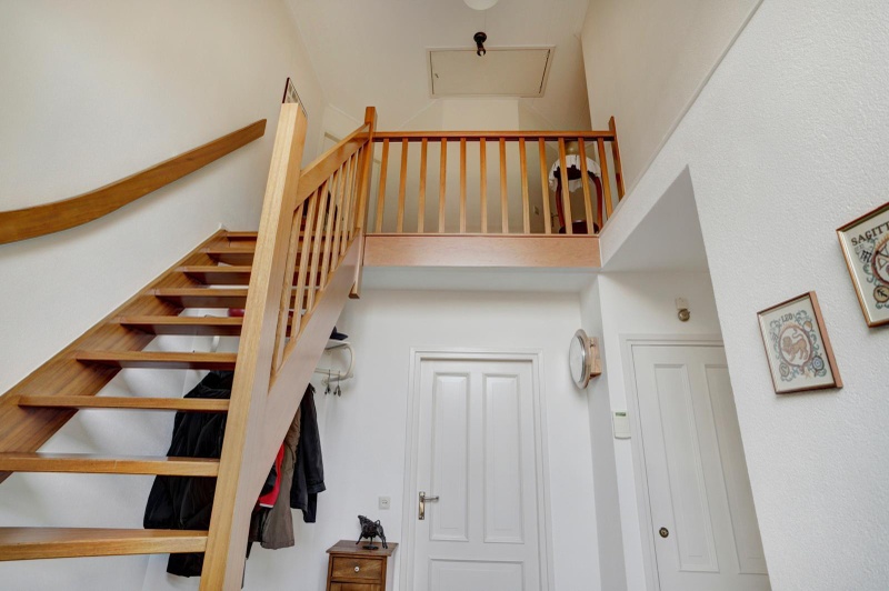

Hoi iedereen,
Mijn vriendin en ik willen onze trap een flinke upgrade geven. De trap zelf is nog in prima staat, maar we willen een totaal andere uitstraling.
Onlangs hebben we een offerte laten maken door Upstairs, maar daar schrokken we behoorlijk van de prijs. Omdat we de rest van ons huis inmiddels zelf hebben verbouwd, overwegen we nu om ook de trap in eigen beheer aan te pakken.
Zie ook de foto's van onze huidige trap onderstaand

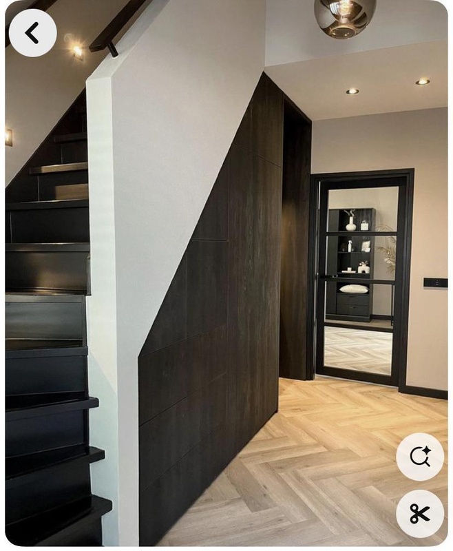

De gewenste look
We vallen voor de donkere, luxe uitstraling van donker eiken/walnoot. Ter inspiratie kijken we naar deze decors:
Dark Walnut (https://www.upstairs.com/...ld-collectie/dark-walnut/)
Blackwood (https://www.upstairs.com/...reld-collectie/blackwood/)
En onderstaand de richting die we op willen met de trap.
Afbeeldingslocatie: https://tweakers.net/i/cOlOKeSoh2v6SRGIG_JlChcfwLg=/x800/filters:strip_icc():strip_exif()/f/image/ORtQ2bYG9lZOXqA2f1njT6MK.jpg?f=fotoalbum_large
Afbeeldingslocatie: https://tweakers.net/i/CD8-Z__pGx8js4jo8NjfR-IGl-I=/x800/filters:strip_icc():strip_exif()/f/image/WQFO4KwbdKEgK92nKq2tSjZI.jpg?f=fotoalbum_large

Combinatie van materialen: Nieuwe eiken stootborden bestellen/monteren en de bestaande treden zelf schuren en lakken/beitsen in een diepe, donkere tint.
Volledige overzetset: Werken met eiken overzettreden die al de juiste kleur hebben.
