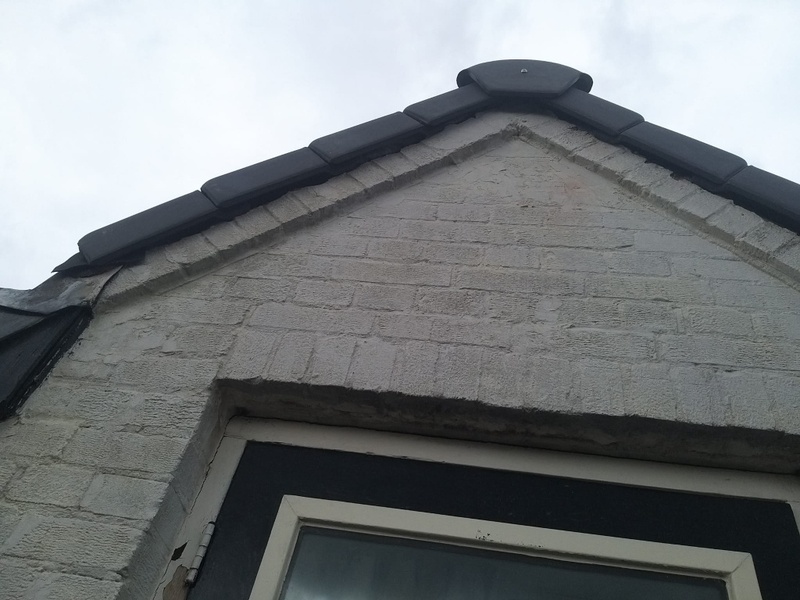

Ons dak is volledig vernieuwd. Het betreft een hellend dak met Tuile du Nord dakpannen. Destijds zijn we akkoord gegaan met de uitleg van de dakdekker, maar na zelf wat onderzoek te hebben gedaan, twijfel ik of de afwerking wel technisch correct (en duurzaam) is.
Ik zit met de volgende twee punten:
  • Open dakvoet: De pannenlatten, folie en een deel van de isolatie zijn aan de onderzijde (bij de goot) zichtbaar. Er is geen vogelschroot of ventilatieprofiel geplaatst. De dakdekker gaf aan dat dit nodig is voor de ventilatie. Klopt dit, of hoort dit vogel- en muisdicht te zijn?
  • Ontbrekende windveren: De oude windveren zijn verwijderd, maar er zijn geen gevelpannen of nieuwe windveren voor in de plaats gekomen. De kopse kanten van de panlatten en het dakschot liggen nu in de open lucht. Volgens de dakdekker was dit geen probleem, maar ik maak me zorgen over inwatering/slagregen.
In de bijlage vinden jullie enkele foto's van de huidige situatie. Is dit een gangbare manier van opleveren voor een renovatie, of is dit simpelweg onafgewerkt?
Alvast bedankt voor jullie expertise!

Wat bedoel je met dat de gevelpanelen ontbreken? Die zie ik gewoon op foto 1.
Ik zie daar ook de folie volgens mij onder de pannen uitsteken. Dat is ook niet de bedoeling.
Foto 2 hoort niet zo. Of een ventilatie profiel standaard is durf ik niet te zeggen, maar bij grootschalige renovatie wel netjes.
Hier zie je de panlatten gewoon ruim onder de dakpannen uitsteken. Dat is in ieder geval noet de bedoeling.

Lijkt mij dat er zo ook onbedoeld vocht bij de panlatten kan komen, wat natuurlijk op de lange duur niet goed is voor onbehandeld hout.

Die latten gaan helemaal wegrotten.. Laat hem maar terug komen en het herstellen.

foto 1 zijn wel gevelpannen zichtbaar maar volgens mij bedoel je dat die veel te hoog liggen en dat er nu een kier is tussen metselwerk en de pan. Daar zit vaak een plank tussen.
foto2 is vragen om ellende. zo zat het bij mij ook na werkzaamheden van en vorige bewoner en dat is allemaal rot nu. die ondersta lat moet hoger zitten en er hoort afwerking voor, vogels, ongedierte, bladeren en sneeuw hebben nu vrij toegang tot alles wat er onder je pannen zit.

Prutswerk daar zit me een kier tussen die latten en geen Vogelschroot met muiswering
En de latten zien er onbehandeld uit dat gaat op langer termijn weg rotten

Dank voor de snelle reacties! Jammer dat mijn zorgen blijken te kloppen.
Ik ga contact opnemen met de dakdekker.

kun je niet normaal vinden maar dat is het wel. Dat ze onder de pannen vandaan komen dan weer niet. Ook is de onderste afwijkend van maat of een dubbele om de dikte van de pan die er op de andere plekken onder ligt op te vangen. De onderste rij met pannen duikt in deze situatie naar onderen en dat ziet er raar uit

De latten die van boven naar beneden lopen horen bij de een na onderste pan afgezaagd te zijn.
Het laatste stukje hout wordt (later) apart aan het dakbeschot vastgezet.
Dat wordt gedaan om ze eenvoudig te kunnen verwijderen om de zinken opstand in dit geval (of een opstand van dakleer) eenvoudig onder de onderste pannen tegen het dakbeschot aan te kunnen brengen.
De onderste horizontale lat hoort inderdaad een stuk onder de onderste pan te liggen, zodat die droog blijft.
Wat mij ook opvalt:
De opstand watert (voor zover mij duidelijk vanaf de foto) af ONDER de dakgoot.
Dat tongetje wat aan de onderzijde gebogen is, had OP de goot moeten liggen en daar gesoldeerd moeten worden.
