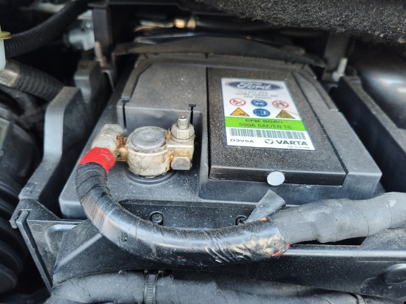

Goedemiddag,
Hoe kan ik een marterverjager monteren op de accu? Heeft iemand ervaring met onderstaand en de oplossing?
Ik heb een verjager die gemonteerd kan worden door het moertje op de pool los te draaien en daar dan het draadje van de verjager tussen te steken.
De + (rood) is makkelijk bij te komen.
De - (zwarte) zit ver achterin, hoe kom ik hier bij?
Het is een Ford Kuga uit 2017.
Bedankt alvast.
Hierbij een situatie foto
Afbeeldingslocatie: https://tweakers.net/i/V3OgArqX4GyOnY6ldty0NF41vGw=/800x/filters:strip_icc():strip_exif()/f/image/mQpN3uWnuZi7YGmvI2LRxSV6.jpg?f=fotoalbum_large

Niet ergens een andere bout die in het chassis gaat?
En zit er wel een zekering bij?

Even accu loshalen, of een schroef op het chassis.
Hoeveel stroom trekt dat ding? Kans dat je na een paar dagen stilstand met een lege accu staat...

Er loopt een zwarte kabel van de accu naar het chassis die met een schroef vast zit, daar zou die dus op kunnen? Ik denk dat dit er ook zit voor startkabels/jumpstarter?
En stel ik zou de auto met een jumpstarter moeten starten, kan die verjager dan erop blijven zitten?
De verjager heeft geen zekering.
Kan op 2 manieren gebruikt worden, of voeden met een usb kabel vanuit sigaretten aansteker/usb poort(in de cabine laten liggen) of rechtstreeks op de auto accu. (Wat zouden jullie doen?)
De waardes die in het boekje staan zijn:
DC5-12V
220mA/5V - 120mA/12V
  • Navi
Das veel te veel, is je accu zo leeg / kapot.
Overigens is het hele chassis van de auto de min. De zwarte kabel zit aan het chassis.
