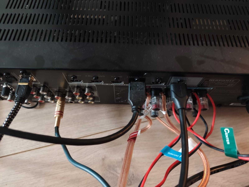

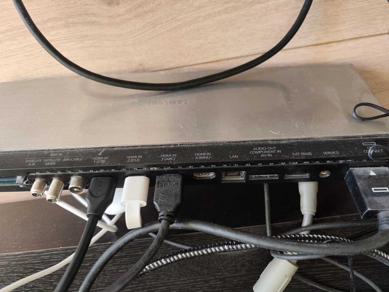

We beginnen met het kastje waar alle aansluitingen op zitten van de Samsung TV.
Ik zie achtereenvolgens: Satelite Sub. Satelaite main, Air/cable. HDMI in 1 (STB). HDMI in 2 (DVI) HDMI in 3 (ARC!) HDMI in 4 (MHL), LAN, Audio out componentin av in (een voor mij onbegrijpelijk stekker) EXT (RGB) (nooit van gehoord). Service. Connect (hier zit de grootste stekker in die naar de monitor gaat.
Op HDMI 1 zit de kabel die naar het KPN kastje gaat (ik krijg beeld op de tv nadat ik bij "source" HDMI 1 heb geselecteerd).
Op HDMI 2 zit de Chromecast (die schakelt zichzelf in en gaat vanzelf naar HDMI 2, zodra mijn vrouw vanaf haar iPhone iets wil casten)
Op HDMI 3 ARC zit de kabel die naar de ARC in van de Marantz gaat.
Verder heb ik niks aangesloten, met de kanttekening dat op het KPN kastje een optische aansluiting zit die ik tot op heden naar de optische ingang van de Marantz had lopen met zon glasvezelkabeltje. Dat werkte in principe wel, met dien verstande dat ik dan handmatig de Marantz moest inschakelen om vervolgens op de marantz TV Audio te selecteren, alwaarna ik een soort van nagemaakt surroundgeluid voorgeschoteld kreeg. Raar, nasaal, alle speakers even hard. Om kort te gaan: niet echt surround.
Op de Samsung heb ik in het menu de keuze geselecteerd om het geluid niet via de TV te laten lopen, maar via home cinema.

Ik denk dat je hier de mist in gaat. Er hoort maart 1 kabel in je TV te zitten en dat is een HDMI naar het ARC kanaal van je receiver. Alle andere apparatuur dient in je receiver te zitten.

Mogelijk moet je op je Samsung kastje nog aangeven dat het geluid via ARC uitgestuurd moet worden, en op je versterker moet je mogelijk nog aangeven dat TV Audio gebruik moet maken van ARC/HDMI ipv die optische verbinding (als je nu geluid hebt met die optische kabel klinkt dit het meest logisch voor mij).
Hier heb je misschien wat info over wat je op je receiver moet instellen om ARC te gebruiken
https://manuals.marantz.com/NR1509/NA/EN/GFNFSYkabkahie.php
Een andere (onwaarschijnlijke) optie is dat je oude HDMI kabel gebruikt die geen ARC ondersteund, hiervoor heb je een high speed HDMI 1.4 kabel nodig.

Goed je ziet duidelijk door de bomen het bos niet meer, dus laten we het eerst bij de basis houden en niet over audio formaten etc. Eerst de basis goed dan verder.
En ja er zijn ook andere opties maar deze lijkt me het makkelijkst.
Je TV moet altijd op HDMI 3 (Arc) staan,
Alle andere aansluitingen van de tv gebruik je niet.
De kabel die aan de ene kant op je tv zit sluit je aan op de monitor HDMI (Arc) van je Marantz.
Je KPN kastje sluit je aan op de HDMI CBL/Sat van je Marantz.
Je Chromecast sluit je aan op de HDMI Media Player van je Marantz.
Nu gaat er dus slechts 1 kabel naar je TV en de rest is aangesloten op je Marantz. Als je van input wil wisselen dan doe je dit dus ook op de Marantz en NIET op de tv, deze hoort altijd op HDMI 3 te staan.
Dit is het beginpunt, eventueele andere instellingen kunnen we later optimaliseren maar laat dit zo staan.

Ik heb inmiddels een manier gevonden om de instellingen van de Marantz zichtbaar te maken op de monitor. HDMI 4 en dan set-up op de AB van de Marantz.
Daarmee heb ik wel wat verbetering in geluid kunnen realiseren, door de afstanden van waar de speakers staan/hangen wat aan te passen en hun hardheid qua geluid wat op te krikken. Maar het klinkt nog steeds niet helder en vol. Wellicht komt dat door de optische kabel. De mogelijkheid om het via ARC HDMI te laten lopen is gek genoeg geblokkeerd. Wellicht omdat de HDMI kabel er nu niet in zit, maar daar kom ik morgen wel achter. Vooralsnog is alleen 'OPT" te selecteren.
De HDMI kabel is van KPN en de monteur heeft me bezworen dat die geschikt is. Ik zal morgen gelijk kijken wat er op die kabel staat.

Afbeeldingslocatie: https://tweakers.net/i/-LsBBnbzldxC9G9l-fKwm0CV91Q=/fit-in/4000x4000/filters:no_upscale():strip_exif()/f/image/Oj52F7LZRyLqYjUv0NZitk4u.png?f=user_large
Rode pijl doe je HDMI kabel in naar ARC poort op TV
Groen pijl doe je Chromecast
Blauwe pijl doe je KPN kastje op
Dat is juist het idee van een receiver: de HDMI-out met ARC hoort op je tv aangesloten staan. Dan kan je ook de OSD van de receiver gebruiken. Gebruik je apps op je TV zoals Netflix ed. dan zorgt de ARC (audio return channel) ervoor dat het geluid netjes naar de receiver wordt gestuurd mits je TV zijn geluidsuitgang op HDMI staat. Je zal dan de receiver op "TV" moeten zetten.
Ga je TV kijken via de KPN box dan selecteer je de HDMI poort waarop je KPN Box is aangesloten op de receiver. Meestal CBL/SAT of iets dat er op lijkt. . Je zet de TV dan op de HDMI poort (die met ARC) waarop je receiver is aangesloten op je TV.
Hetzelfde doe je met je chromecast Je pakt daar bijvoorbeeld BR/DVD op je receiver voor. Je TV blijft in dat geval gewoon op de HDMI poort (die met ARC) waarop je receiver is aangesloten op je TV staan..
Simpelgezegd: Je receiver bepaalt je bron en NIET je TV. Daarom heet het ook een receiver (ontvanger)

Jeroenzer schreef op donderdag 15 januari 2026 @ 14:23:
Dit werkt. Meteen.
Alleen.... cudt-geluid. Het wordt beperkt tot DD+
Als ik het aansluit zoals het stond (geluid via glasvezelkabeltje), dan klinkt het beter...
Echter; de receiver reageert meteen, EN via de AB van de KPN.
Hoefde niks in te stellen.
Als je het mij vraagt is de hele zooi gewoon hopeloos verouderd.
Hier hoef ik ook geen Bose aan te hangen....
Heel veel functies in het menu van de samsung TV zijn ook "niet beschikbaar".

Stoyanov schreef op donderdag 15 januari 2026 @ 15:48:
Wat merk je aan het geluid? Wat maakt het kut? In theorie gaat bovenstaande namelijk niet op:
Bronnen direct op de receiver aansluiten zou je niet mogen beperken, integendeel. Bronnen rechtstreeks op de receiver zou je tot Dolby TrueHD en DTS HD Master Audio op moeten kunnen leveren. Via HDMI ARC (vorige methode van aansluiten) heb je nooit meer kunnen hebben dan Dolby Digital Plus (DD+, eAC-3), oftewel dezelfde tracks als je nu hebt. Via optisch kom je niet verder dan Dolby Digital (DD, AC-3), die track is kwalitatief dus minder dan je nu hebt.

FeaR schreef op donderdag 15 januari 2026 @ 16:10:
Bronnen direct op de receiver aansluiten zou je niet mogen beperken, integendeel. Bronnen rechtstreeks op de receiver zou je tot Dolby TrueHD en DTS HD Master Audio op moeten kunnen leveren. Via HDMI ARC heb je nooit meer kunnen hebben dan Dolby Digital Plus (DD+, eAC-3). Via optisch kom je niet verder dan Dolby Digital (DD, AC-3).
Gewoon heel heel slecht. Klinkt als een oude goedkope transistorradio.
DD+ klinkt niet als het zou moeten klinken.
Heb voor de zekerheid even Top Gun opgezet en dat klinkt gewoon als een plee.

Stoyanov schreef op donderdag 15 januari 2026 @ 15:30:
Ok.
Maar 1 ding begrijp ik niet. Al voordat ik er uberhaupt aan begonnen ben...
HDMI 3 is ARC op de TV.
ARC op de receiver is tevens monitor (daar staat nu de OSD van de receiver op)
Als ik de OSD even weglaat en de stekker van de KPN kast in de ARC ingang op de receiver doe, dan krijgt de receiver het beeldsignaal, en niet de TV. TV zegt geen signaal gevonden. :?
Nee, de TV heeft zijn ARC dus op HDMI 3.
Dus je gaat van HDMI3 op de TV naar output (ARC) op de Marantz
Die KPN Box sluit je aan op de Marantz (en niet op de TV)
BUITEN DIE HDMI3 van TV naar Marantz SLUIT JE NIKS AAN OP DE TV!
(dus ook je chromecast niet - alles komt op de Marantz)
De Chromecast stond nog op HDMI 2 van de TV, en die zie je dus wel op de TV, als je switcht met de source-knop.
Nee, je sluit de Chromecast aan op de Marantz - niet op de TV
