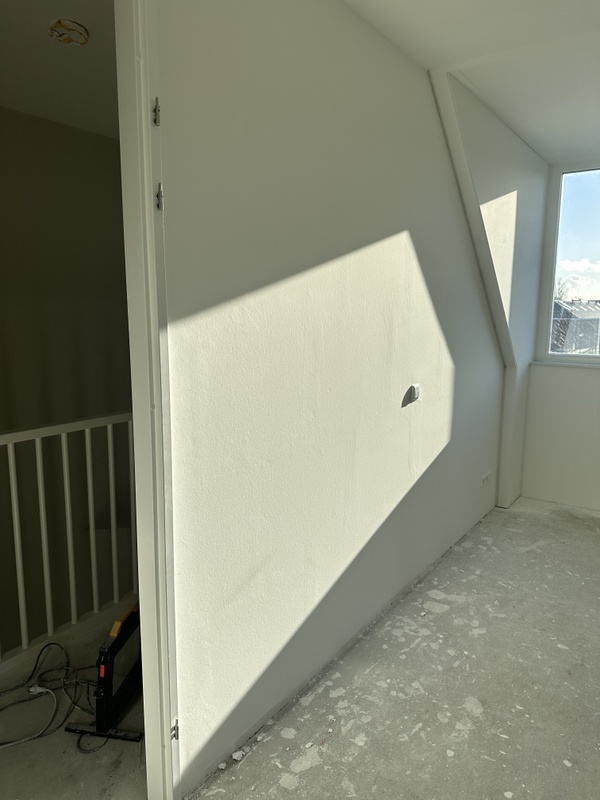

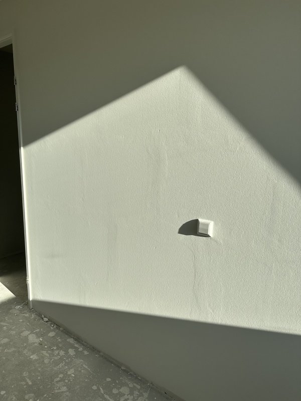

Goedemiddag,
Wij hebben een nieuwbouwwoning opgeleverd gekregen en deze wanden zijn behangklaar opgeleverd. Nu hebben wij een professioneel schildersbedrijf ingehuurd voor de afwerking van onze wanden. Wij hebben gekozen voor renovlies, met de gedachte dat dit strakke wanden oplevert. In principe op her en der een plekje na klopt dit, mits er geen zon in de woning schijnt. Als de zon in de woning schijnt, zie je behoorlijk wat afwijkingen. Ik heb foto's toegevoegd, in het echt is het trouwens veel erger.
Is dit wat je mag verwachten van renovlies, of duidt dit op slecht voorwerk?
Afbeeldingslocatie: https://tweakers.net/i/oxpCBOJJpiVfJnpWEMBjQYCzWMg=/x800/filters:strip_icc():strip_exif()/f/image/EEMXHpLkzD69LdYl30dFeHGI.jpg?f=fotoalbum_large
Afbeeldingslocatie: https://tweakers.net/i/vRiuY1UoIYJatJv2Q34hxDDf8Nc=/x800/filters:strip_icc():strip_exif()/f/image/T7elnJVd6eQtaGjrj02chSkw.jpg?f=fotoalbum_large
Afbeeldingslocatie: https://tweakers.net/i/YlKW5yHmA1peDamFrBiOg-W9RO0=/x800/filters:strip_icc():strip_exif()/f/image/io977TDXUXU9X5lrATrIYISH.jpg?f=fotoalbum_large

@Kikiii Nieuwbouwwoningen worden naar mijn ervaring zelden renovlies klaar gestuct. Onze schilder gaf aan dat alle wanden eerst nog voorzien moesten worden van een Topfinish om een egaal resultaat te krijgen. Strijklicht is wat dat betreft ook gewoon onvergeefelijk.
Het stucwerk vanuit de bouw was wel voldoende wanneer je een gewoon vlies of vinyl behang (UNI of dessin) kiest omdat dit een stuk dikker is en veel meer opvangt.

Het lijkt er inderdaad meer op dat je de structuur van de bouwblokken (kalkzandsteen?) terug ziet. Of iig het smeersel waarmee ze dat dicht gezet hebben. Dit ligt niet aan het renovlies, maar aan de laag daar onder.

Bij strijklicht blijf je altijd dit soort dingen zien, je krijgt het nooit helemaal strak. Eén druppel verf is dan al teveel. Maar als je eenmaal de ruimtes hebt ingericht valt het totaal niet meer op.

Dit is gewoon goed werk, tenzij er is afgesproken dat het bedrijf alle muren helemaal vlak maakt.
Maar dat is vast niet afgesproken. Vaak staat in de voorwaarden dat ze grote brokken of klodders wel wegschuren, maar een echt vlakke muur is een stap te ver.
Een behanger is geen stukadoor.

Dit is een bekend probleem bij strijklicht en wanden van blokken of gipsplaten. De blokken zelf zijn 100% vlak, maar de naden en vooral de afwerking daarvan zijn dat niet. En dat zie je bij strijklicht meteen terug.
Deze muren kun je op zich direct behangen, maar dan krijg je bij strijklicht dit effect. Als je dat niet wilt, moet je eerst een topfinish-achtig product toepassen. Maar in dat geval is schilderen vaak een logischere keuze.
Overigens mag stucwerk of wandafwerking volgens de norm niet beoordeeld worden bij strijklicht, juist omdat je dan werkelijk alles ziet en ‘perfect’ eigenlijk niet haalbaar is.
Als je hebt gezegd: “Behang deze muur met dit behang”, dan is het resultaat gewoon prima.
Als je hebt gezegd: “Ik wil graag rete-strakke muren”, dan had hij je naar mijn mening vooraf moeten waarschuwen.

Dit is (helaas) wat ze behangklaar noemen, er zijn binnen behangklaar ook nog verschillende groepen/gradaties dus welke voor jou opgaat weet ik niet (zou ergens benoemd moeten zijn in documenten die je van de uitvoerder/verkoper hebt en anders op te vragen).
Wel zie ik het waar ik met 200gr/m2 (beneden) heb behangen minder dan waar ik 160gr/m2 (zolder) reno heb geplakt. Zo op het oog zou ik zeggen dat hier die laatste is gebruikt en als nog niet alles is gedaan zou ik ze vragen 200gr/m2 te gebruiken voor de rest (en misschien dit stukje opnieuw doen daarmee).

Combinatie van wanden die niet helemaal vlak zijn/niet geschuurd zijn en strijklicht.
Naden van de blokken zijn afgesmeerd en niet geschuurd. Of de wand is überhaupt niet gestuukt. Tja, dat zie je.
Bij de beste stukadoor ga je met strijklicht nog oneffenheden zien.

Je ziet de plekken waar in de muur gefreesd is en weer aangesmeerd. Oftewel, de ondergrond was niet 100% vlak, of heeft net een andere kleur of iets ruwer. Ik heb dit werk op zolder zelf gedaan, maar kan op een paar plekken ook zien dat het niet perfect is. Om dit helemaal strak te krijgen had er een milimetertje dunpleister over de hele muur gemoeten, waarschijnlijk.
Het bedrijf had je daarvoor kunnen waarschuwen, maar echt beroerd is het resultaat ook weer niet.
Gaat het nog verder geschilderd worden? En je zult zien, met een vloer en wat meubels er in, springt het veel minder in het oog.
Toch, het had beter gekund, maar dat had dan ook zeker meer gekost.

Juist om dit te voorkomen zijn er normen van het TBA. Behangklaar is absoluut niet glad, zie https://www.tbafbouw.nl/w...klaar-nader-beschouwd.pdf
