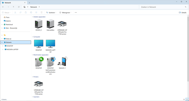

Sinds enkele maanden ziet W11 mijn ZyXEL NAS als een multimedia apparaat en kan hier geen bestanden meer naar toe schrijven. Eerst werd de NAS als media server gezien.
Hoe kan ik hier weer bestanden naar schrijven?
Met googelen heb ik nog geen oplossing gevonden
.Afbeeldingslocatie: https://tweakers.net/i/YU6oB_SqrTDpTUXGnufgEJxJGNs=/800x/filters:strip_exif()/f/image/XV0XfizyieiyUS7Hb00ushc6.png?f=fotoalbum_large

heb je wel schrijf rechten op de NAS?

Is die NAS wel geschikt voor SMB3 en ondersteunt-ie SMB signing? Als het antwoord op beide nee is dan is dat de reden. Vanaf Windows 11 24H2 ben je verplicht om die twee zaken te gebruiken en worden oudere standaarden en onveilige connecties geblokkeerd.
Ja er zijn wel workarounds voor, maar zeker als het apparaat niet eens SMB3 praat dan is het al wel zo oud dat vervanging geen overbodige luxe is.
Set-SmbClientConfiguration -RequireSecuritySignature $false
Set-SmbClientConfiguration -EnableInsecureGuestLogons $true -Force
Hierna zou hij het moeten doen, mits je NAS dus SMB3 praat. Anders moet je legacy SMB 1/2 gaan aanzetten.

@Bob Groen
Je moet ons wel even voeden met nuttige informatie.
Welke NAS heb je
Welke build van W11 heb je?
Dat W11 hem ziet als multimedia apparaat is standaard. Maar kan je er een share naartoe leggen? En kan je met je credentials inloggen in de nas?
en een simpele Goggle gaf me dit: https://techcommunity.mic...-11-24h2-may-fail/4154300
Al is het terugzetten van SMB3 naar 2 niet echt aan te raden ivm de veiligheid. Zoals hierboven al werd gescheven
