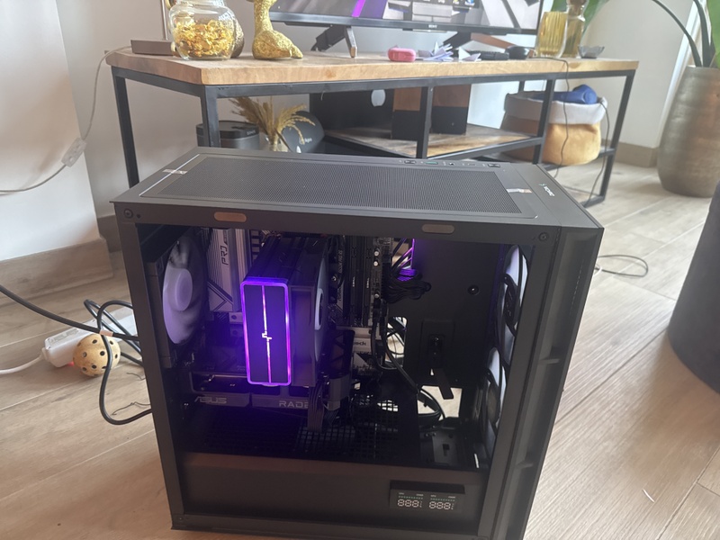

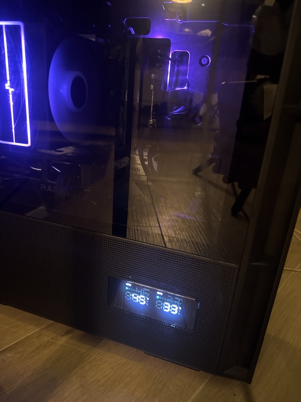

  • Br3wmaster
  • Laatst online: 21-09 15:00
Het is alweer even geleden maar ondertussen draait de pc al 2 weken als een zonnetje.
Moet alleen de argb van de fans nog even fixen maar daarvoor moet ik de GPU los halen en daar heb ik nog geen tijd voor gehad.
Nogmaals dank allemaal voor het meedenken
Afbeeldingslocatie: https://tweakers.net/i/p53KDwsx_ZyotJvHjzx8kZJHDNQ=/800x/filters:strip_icc():strip_exif()/f/image/V6ow8O7nlmPjAFKS4C0aIUI1.jpg?f=fotoalbum_largeAfbeeldingslocatie: https://tweakers.net/i/1RtlpuIr464O5B1cShcob512DME=/x800/filters:strip_icc():strip_exif()/f/image/Sf7qzlTclfEHWNQTwPAaq1aX.jpg?f=fotoalbum_large
