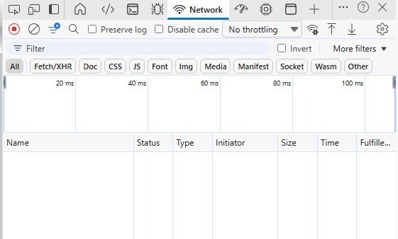

Kun je in Edge eens de betreffende site openen, dan op F12 drukken (developer tools) en dan de tab "network" eens bekijken welke streams daar staan?
Maak eventueel een screenshot.

Juup schreef op zaterdag 17 januari 2026 @ 15:51:
Helaas zie ik geen streams:
Afbeeldingslocatie: https://tweakers.net/i/CYIwbamHdgEb1_rSR2BYqbimrEw=/fit-in/4920x3264/filters:max_bytes(3145728):no_upscale():strip_icc():strip_exif()/f/image/eFHNksCHZJyG5G5d9Q9velbd.jpg?f=user_large
  • Hahn
  • Laatst online: 11-10 23:34
Dat komt omdat je dat scherm opent nadat de pagina al is geladen. Nadat je dat scherm opent moet je de pagina opnieuw laden, dan krijg je wel data te zien.

Hahn schreef op zaterdag 17 januari 2026 @ 16:09:
Helaas verandert er niets bij het herladen.
