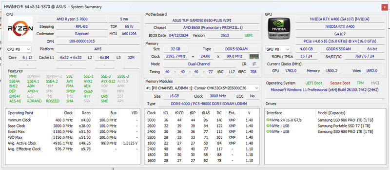

Deel ook even de rest van je systeem. Bijv. welk geheugen je erin hebt zitten en op welke instellingen dat staat. De Windows geheugentest is niet betrouwbaar.

Afbeeldingslocatie: https://tweakers.net/i/6s9YC6zcqWOcXxxinO0b-dypeM8=/800x/filters:strip_exif()/f/image/lcJQbnyRHKhpuJDOhuBOT5vt.png?f=fotoalbum_large
Ondertussen heb ik de RTX A400 er ingestoken en die AMD drivers met de AMD cleanup utility verwijderd. Eens kijken of dat de boel wat stabieler maakt.
