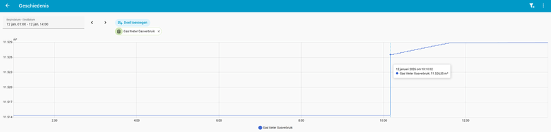

Zie hieronder. De meterstand uit HA komt wel overeen met de meterstand op de gasmeter zelf. Kan dit een fout zijn in HA? Of zit er iets in de meter? Ik heb de afgelopen 3 maanden per dag bekeken en zie geen pieken per uur. Altijd maximaal ~ 2 m3 per uur (tijdens piekmomenten uiteraard).

Is het niet logischer dat HA een poos geen data heeft gehad en daarom van 0 naar 12.5 m3 is gegaan?
Want hij meet puur op basis van de meterstand.

En als je het verbruik van eergisteren bekijkt? ik verwacht dat je daar ook (op het einde van de dag) een vlakke lijn gehad hebt.
Waarschijnlijk is er een (tijdelijke) storing geweest in of HA, of de communicatie tussen de P1 meter en HA, of in je P1 meter. (of als je p1 meter via wifi werkt, kan het ook nog een wifi storing zijn)
Wat je hier zit is niet direct een verbruik van 12.5 m3 op een moment, maar gewoon het punt dat HA zichzelf weer bijwerkt met de meest recente meterstand tov de vorige doorgegeven meting

Check inderdaad even wanneer er (voor die piek) voor het laatst data binnen kwam, het zou zo maar eens zo kunnen zijn dat daar een aardige poos overheen is gegaan. :)

Het zou ook zelfs kunnen zijn dat de gasmeter een tijdje niet met de elektriciteitsmeter heeft gecommuniceerd.
Dan krijg je via de P1 meter ook geen nieuwe waarden van de gasmeter totdat die communicatie weer loopt.

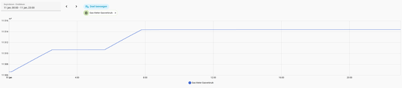

Dit is de dag ervoor. Nu je het zegt, de meterstand is niet bijgewerkt vanaf ongeveer 08:00 (van de dag ervoor). Mijn HA had geen storing en werkte verder prima. Hmmm bijzonder...
Afbeeldingslocatie: https://tweakers.net/i/YRkeqp6w2_2y3VAVL92TVu6WXn4=/800x/filters:strip_exif()/f/image/Ec4lDMBBAnjjtXZ6CiU8lgb3.png?f=fotoalbum_large
