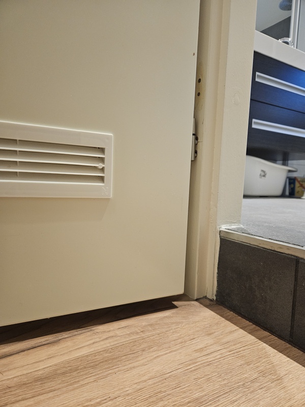

De badkamer heeft een verhoging van 15 cm. Kan dit mogelijk een oorzaak zijn?
Afbeeldingslocatie: https://tweakers.net/i/bj0JzGqHKgw1jNuXYRQQt6swuHc=/x800/filters:strip_icc():strip_exif()/f/image/I2X8w5S1BQof4omB37iVQXSV.jpg?f=fotoalbum_large

die ophoging moet niet uitmaken, de luchtstroom zal daar over heen lopen.

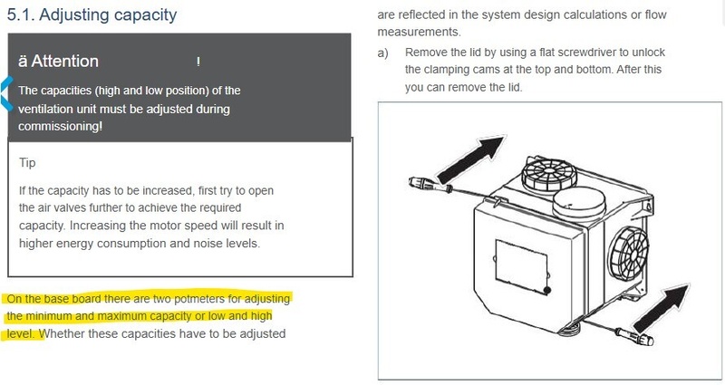

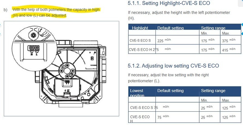

  1. Op welke stand staat het ventilatiesysteem
  2. Is er een instelmogelijkheid voor flow per stand, hoe is die ingesteld?

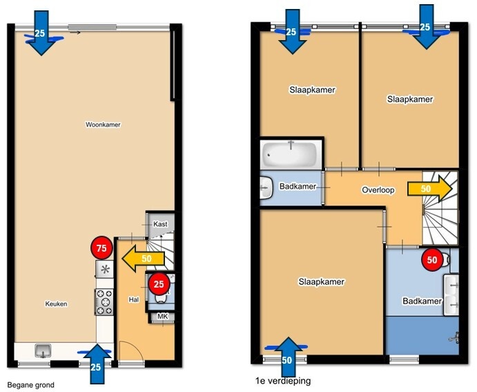

Omdat ik het niet expliciet terugvindt in jouw posts: heeft de slaapkamer een eigen afzuigrooster/rozet? Of gaat dat via badkamer/toiletafzuiging?
Type C systeem dus er zal afvoer zijn in keuken,badkamer en toilet en aanvoer in de andere ruimtes via roosters.

Aanvullend; in de basis moet je de roosters inregelen op basis van gebruik. Per persoon richt je op ongeveer 25m3/u ventilatie. Dat wil zeggen dat je op de ouderslaapkamer 2x meer roosteroppervlakte open wil hebben staan dan op de kinderslaapkamers. Dit is mogelijk reeds het geval door aantal/afmeting roosters maar als dit niet het geval is kan je dit sturen door roosters verder open/dicht te zetten. Controleer verder ook of er geen afzuigventiel op zolder (mogelijk direct in de box) zit die volledig open staat.
Wat kan helpen is om eens een floorplan van je woning te pakken en de afzuigpunten (keuken,badkamer,toilet) in te tekenen en de aanvoerroosters. Op die manier kan je een beeld maken voor jezelf hoe de luchtflow bedoeld is om te lopen.
Het zou bijvoorbeeld kunnen dat je afvoerrooster in de badkamer te ver dicht staat t.o.v. de keuken/toilet en je daardoor beneden overventileert en boven onderventileert.
In mijn oude woning waar ik type C ventilatie had koos ik ervoor om beneden alle roosters (bijna) dicht te zetten om zoveel mogelijk lucht aan te voeren via de roosters op de slaapkamers. Op die manier verhoog je de ventilatie van de slaapkamers en reduceer je de koude luchtstromen in de woonkamer. Vereist wel voldoende kier in een woonkamer/gangdeur en een woning die redelijk luchtdicht is.
Flow meten op roosters is niet makkelijk; ik heb altijd gewoon "ingeregeld" met een Co2 meter.

Stand ‘normaal’ zegt niet zoveel. Voor het zelfde geld is het op de mvbox ingestelde debiet te laag.
Vooral omdat je met wind buiten wel de Co2 waarden ziet zakken lijkt het debiet mij niet voldoende. Dat is eenvoudig te testen door een nacht de ventilatie op stand 2 of 3 te zetten en te kijken of de waarden dan wel acceptabel zijn. Met die kennis kun je dan verder gaan met afstellen.

- Staat op stand 2 (normaal)
- Wat bedoel je met flow per stand? Ik heb 3 standen: stil, normaal en extra afzuiging.

bartvl schreef op dinsdag 13 januari 2026 @ 14:48:
Gaat via 3 afzuigingen in de woning, zie afbeeldingen:
Afbeeldingslocatie: https://tweakers.net/i/sqdKL7nLEZMjW_p0Ku3gfuckLKQ=/234x176/filters:strip_exif()/f/image/rI85cjraimy6dTavO0CSjh8S.png?f=fotoalbum_medium Afbeeldingslocatie: https://tweakers.net/i/_AgpfujFzGlCrcLeB18vLTm38jM=/234x176/filters:strip_exif()/f/image/GkBx54Rgda1Alq1b4SA73Ehe.png?f=fotoalbum_medium
Blauwe streep = ventilatierooster
Rode stip= afzuiging mechanisch ventilatie
[ Voor 4% gewijzigd door ChiMan op 13-01-2026 20:51 ]

De basis is in principe: 1 bij afwezigheid, 2 bij aanwezigheid en 3 bij douchen/koken/bezoek
Sommige ventilatieboxen hebben mogelijkheid om een capaciteit in te stellen; bijvoorbeeld door jumpers op een printplaat. Ik weet niet of dat voor die van jou het geval is. Wellicht even exact merk/type delen dan weten we direct welke capaciteit hij heeft en of er iets in te stellen is.
ChiMan schreef op dinsdag 13 januari 2026 @ 20:51:
[Afbeelding] [Afbeelding]
Compleet standaard dus behalve de 2e badkamer (die geen afzuiging lijkt te hebben?)
De basis qua ventilatie:
  • Toilet 25m3/uur
  • Badkamer 50m3/uur
  • Keuken 75m3/uur
Vervolgens aanvoer zoals eerder aangegeven 25m3/persoon. Ik weet niet hoeveel kinderen er zijn maar stel dat dat er twee zijn dan heb je in de nacht dus behoefte aan 100m3 ventilatie. Dan zie je direct de uitdaging al aangezien je daar niet aan komt met standaard afstelling tenzij er lucht van beneden komt.
Ik zou beginnen met de roosers op de ouderslaapkamer volledig open en op de kinderslaapkamers op minimale stand. Vervolgens kijken wat de Co2 op ouderslaapkamer en kinderslaapkamers doet.
Gewoon een paar stappen doorlopen:
  • Controle geen ventiel wat onnodig (te ver) open staat ( op zolder)
  • Co2 ouderslaapkamer te hoog en kindere OK? -> roosters kinderen verder dicht
  • 4 personen beneden Co2 OK en boven te hoog? -> afzuigventiel beneden verder dicht
  • Eventueel roosters beneden verder dicht zodat lucht aangevoerd wordt via slaapkamers
Erg armoedige installatie met waarschijnlijk gewoon veel te weinig aan-en afvoer voor deze afmetingen.
En dan heb je boven met 3 slaapkamers welgeteld 1 afzuigpunt met ook nog een veel te klein roostertje in de deur van je badkamer. Formaat om iets als een koelkast van wat verse lucht te voorzien.
En vaak heb je bij die roosters dan ook nog zaken als gordijnen of zoiets. Allemaal suboptimaal.
Geen wonder dat die waardes veel te hoog zijn. Je moet hier gewoon met het raam open slapen.

Ook het rooster in de badkamerdeur is prima, die heeft echt wel een grote capaciteit, in de meeste woningen moet de badkamer het gewoon met de kier onder de deur doen.

assje schreef op dinsdag 13 januari 2026 @ 22:26:
@ChiMan
Om hier nog op terug te komen. Er vanuit gaande dat je de standaard Itho Daalderop unit hebt kan je inderdaad de flow instellen met potmeters; zie manual hoofdstuk 5.1 "Adjusting capacity".
Kan interessant zijn om eens te kijken hoe e.e.a ingesteld staat. Echter, dit gaat alleen om de lage en hoge stand dus voor gedrag tijdens de nacht (op stand 2) maakt het geen verschil.
Afbeeldingslocatie: https://tweakers.net/i/nJY9egbromoUeuRKinEhziShmWY=/800x/filters:strip_icc():strip_exif()/f/image/1tcC27YDtnOqTu1rGYxLb7yR.jpg?f=fotoalbum_large
Afbeeldingslocatie: https://tweakers.net/i/5pFQkgBfk-XyhA9yN2cp9UEKEJ0=/800x/filters:strip_icc():strip_exif()/f/image/l7jGk8dsqrpd0Y3UIMaHaZV8.jpg?f=fotoalbum_large

Er vanuitgaande dat de slaapkamer linksonder de ouderslaapkamer is zou conform bouwbesluit dit ongeveer de basis zijn waar je op wil richten (m3/u, afvoer 2e badkamer ontbreekt):
Afbeeldingslocatie: https://tweakers.net/i/AvhEH0zWoBpCdkLems8UpNAe-TY=/fit-in/4920x3264/filters:max_bytes(3145728):no_upscale():strip_icc():strip_exif()/f/image/rAMucieYQWkE2o5xz4MwWYYj.jpg?f=user_large
Een totaal van 150m3/uur wat dan stand 2 zou moeten zijn .Op die stand is er dan ventilatie voor de normale bezetting van de slaapkamers en 4 personen op de benedenverdieping. In werkelijkheid is stand 2 waarschijnlijk (veel) meer dan dat (en is niet instelbaar) en is er dus volop marge qua inregelen.
Zoals je kan zien is overflow vanaf boven naar beneden noodzakelijk. Vuistregel voor kieren onder deuren is 1cm/25m3 ventilatie. De deur van de gang naar de woonkamer heeft dus minimaal een kier van 1cm nodig om de overflow vanaf boven mogelijk te maken. De deur van de ouderslaapkamer zou een vrij forse kier van minimaal 2cm moeten hebben (of een rooster aanbrengen net zoals in de badkamer).
@ChiMan is er geen zolder? Waar hangt die ventilatiebox? Heb je al gecontroleerd of daar geen ventiel in zit die ver open staat? Die 2e badkamer zonder ventilatie is een beetje bijzonder. Aanbrengen van een 2e afzuigpunt in die badkamer zou de badkamer ten goede komen maar ook de noodzaak voor overflow t.b.v. ventilatie van de verdieping elimineren. In huidige opstelling heeft het openen van een raam op de benedenverdieping impact op de ventilatie van de slaapkamers. Stel dat je een afzuigkap zonder terugslapklep hebt dan zou dit ook impact hebben op de ventilatie van de slaapkamer.

assje schreef op woensdag 14 januari 2026 @ 10:56:
Ik mis een rood pijtle bij de tweede badkamer

com2,1ghz schreef op woensdag 14 januari 2026 @ 11:43:
Ja ik ook maar op basis van de info van TS heeft die badkamer geen afzuiging.... (wat zou zeggen dat dit het resultaat van een verbouwing is geweest).

  • ChiMan
  • Laatst online: 10:15
assje schreef op woensdag 14 januari 2026 @ 10:29:
@ChiMan
Thanks! Ga er in verdiepen wat ik kan aanpassen in mijn woning.

Bedankt voor je meedenken en uitleg!
De afgelopen dagen heb ik op mijn slaapkamer een deurstopper gebruikt, en de PPM-waarde blijft onder de 1600. Bij een van de kinderkamers was het ook zo'n 1500 PPM.
Het verschil tussen een kier en een deurstopper is 0,5 cm versus 3 cm.
Ik ga de komende dagen jouw adviezen uitproberen en houd je op de hoogte.

Die standen zeggen namelijk niet heel veel qua debiet. Wat je met je ventilatie wil is dat stand 2 zó ingeregeld is dat die voor normaal/standaard is. Standje 3 is voor koken/douchen (en wanneer er veel personen extra in huis zijn), en stand 1 is vooor wanneer er niemand thuis is.
Wanneer stand 2 niet goed ingesteld/ingeregeld is dan krijg je dus wat je nu ziet; het werkt te zacht, het zuigt niet goed af en de CO2 die stijgt enorm. Sommige bewoners/installateurs willen een stand 2 erg zuinig instellen (want dan verbruikt het systeem lekker weinig stroom..).
Het instellen is zelf kinderlijk eenvoudig te doen, mits je bij de MV box kan komen. De kap kun je verwijderen (meestal losklikken), en dan kun je met een paar draaiknopjes (Itho) of dip-schakelaars de flow instellen die jij bij stand 1, stand 2 en stand 3 wil hebben. (hier heb je vaak wel een tabel voor nodig die in de ahndleiding staat)

  • Rukapul
  • Laatst online: 08:49
Op basis van deze informatie kan ik er kort over zijn: je ventilatiecapaciteit is onvoldoende om slaapkamers goed te ventileren.
Je mechanische ventilatie doet praktisch niets daarvoor omdat het veel te indirect is.
Een rooster heeft ook maar beperkte capaciteit.
De makkelijkste oplossing is om tijdens het slapen een kantelkiepraam open te zetten en 's ochtends weer dicht.
Tenzij je zin hebt in een uitgebreide verbouwing (overal ventielen in de ruimtes zelf) of bereid bent om decentrale WTW te plaatsen (met bijbehorend geluid).
achtergrond: sinds 2008 woon ik in huizen met mechanische ventillatie in natte ruimtes en roosters, in combinatie met structurele CO2 monitoring en slimme aansturing van de Itho mechanische ventillatie.
ChiMan schreef op dinsdag 6 oktober 2026 @ 11:35:
Heeft iemand nog een tip? Een raam openzetten is natuurlijk een optie, maar dat wil ik in de winter liever niet vanwege de kou.
Dan zet je de verwarming iets aan.
[ Voor 27% gewijzigd door Rukapul op 06-10-2026 21:55 ]

ChiMan schreef op dinsdag 13 januari 2026 @ 20:48:
Bij die Itho kun je de max (en daarmee ook de middel) stand aanpassen. Zet je die hoger dan maakt hij significant meer geluid.
Dat gaat je probleem echter niet oplossen.
