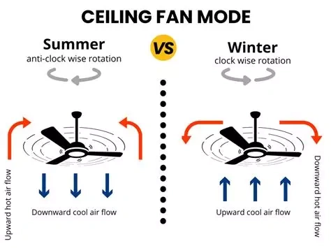

...Hoi ik woon in een huis met een vide. Alle warmte trekt eerst naar boven en blijft daar ook aardig hangen.Zou een plafondventilator helpen om die warmte een beetje naar beneden te krijgen? Het is zeker 6 meter van t plafond naar de vloer.

No Hands schreef op maandag 12 januari 2026 @ 18:27:
ze gebruiken dat in hoge kerken enzo ook, maar dat is geen gewone ventilator volgens mij. de bladen moeten andersom zodat ie de lucht terugduwt?
van alle plafondventilatoren die ken kan je de draairichting omdraaien, ook wel zomerstand en winterstand genoemd.
Voor een vide van 6 meter hoog moet dit echt wel schelen.
https://www.airco-point.n...or-in-de-winter-gebruiken
Afbeeldingslocatie: https://tweakers.net/i/AgPapWkAgtqQYJHvl__UQdq1P48=/fit-in/4920x3264/filters:max_bytes(3145728):no_upscale():strip_exif()/f/image/DoZ3VChz5AtTudWx3MXACRNH.webp?f=user_large
