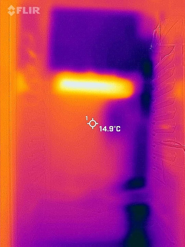

Mijn zusje heeft een huis gekocht met in de keuken een 10 jaar oude Etna EEK260VA inbouw koelkast/vriescombi.
Gisteren was ik met mijn Flir-warmtecamera bij haar langs om de isolatie van het huis te checken.
Voor de 'lol' ook haar koelkast gecheckt van binnen. Bleek daar een hotspot over een groot gedeelte van de koelkast te zijn waar de binnenkant van de koelkast 40 graden is 8)7

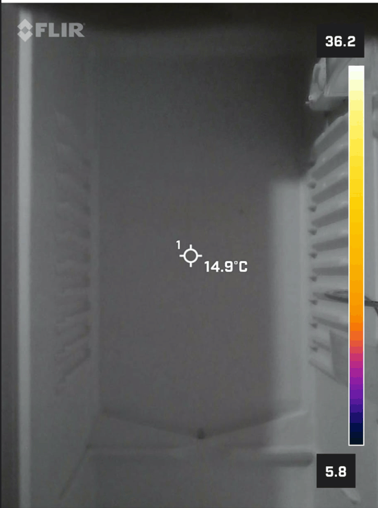

Koelkast leeggehaald om het totaal in beeld te krijgen:
Afbeeldingslocatie: https://tweakers.net/i/krqbEGis4-_hb6m3C7uTKz7YcJ0=/fit-in/4000x4000/filters:no_upscale():strip_exif()/f/image/mTmA5hSzjyvLVch7XQGBoHaZ.png?f=user_large
Afbeeldingslocatie: https://tweakers.net/i/wlRW8PxAjFTUpx0Fo3cHoijz6qo=/x800/filters:strip_icc():strip_exif()/f/image/kMgiMnbCFEn8SgYmoDOpT73v.jpg?f=fotoalbum_large
Afbeeldingslocatie: https://tweakers.net/i/hs-Fe0jfh2ch2LCx_hnfDPrWGSQ=/x800/filters:strip_icc():strip_exif()/f/image/rpp7K9qJltdoyQiqMzRBNwqn.jpg?f=fotoalbum_large
Afbeeldingslocatie: https://tweakers.net/i/k10vVwkU0w8KhHkZPttnE44Saes=/x800/filters:strip_icc():strip_exif()/f/image/kZdxketfYhCuk99z2iIDuVWm.jpg?f=fotoalbum_large

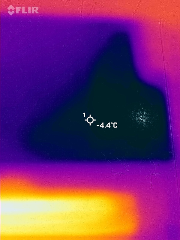

Rechtboven werkt prima, de achterwand vriest daar enkele graden. Vervolgens heb je die balk van 40 graden. Daaronder is de achterwand voor een groot deel 10~15 graden.
Het ontbrak me aan tijd om de koelkast uit te bouwen en de situatie op de achterkant te bekijken.
Wat veroorzaakt zoiets, dat een koelkast juist gaat verwarmen in plaats van koelen? :P
Is dit een gevalletje direct een nieuwe koelkast kopen? De vriezer doet het wel goed.

@bartvl nee, echt zo warm. Je kunt je hand erop opwarmen.
@Butz0rs goede vraag. Tijdens mijn bezoek is die plek minimaal een uur lang 40 graden geweest. Etenswaren op de plank bij de hotspot waren ook niet goed koud (sausflesjes die 15 graden waren). Ik heb mijn camera daar achtergelaten zodat mijn zusje het vaker kan checken.

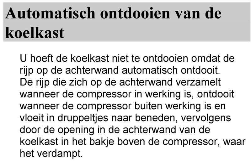

In de handleiding zie ik wel dit staan:
Afbeeldingslocatie: https://tweakers.net/i/h3tTeA-dXs3616XQ6JmD9l5bTR4=/800x/filters:strip_exif()/f/image/vT4akO6rUFzhIzqMz3quUn5O.png?f=fotoalbum_large
Maar interpreteer ik als: compressor draait = achterwand is zo koud dat ijs ontstaat & compressor draait niet = de achterwand warmt door de omgevingstemperatuur genoeg op om ijs te laten smelten. En niet als: elke X interval maken we een specifiek stuk van je achterwand 40 graden.

Nog even een update: de plek bleef permanent 40 graden, er was geen sprake van een speciale defrost cycle of zo. De koelkast wordt vervangen door een nieuw exemplaar, want dit is gewoon niet veilig qua voedselbederf.

Gizz schreef op maandag 12 januari 2026 @ 13:07:
Lijkt mij een defecte defroster, ook wel Yoder/Hot loop genoemd; die soms wordt ingezet om een koelkast in een wat koudere omgeving toch normaal te kunnen gebruiken.
De condensor die in de achterwand is ingeschuimd, moet van tijd tot tijd ontdooit worden.
Kan nog de moeite waard zijn om te kijken of warmte elektrisch of via het freon wordt gevoed. In het eerste geval kan je elektrische aansturing deactiveren.
Kan ook een klep/verstopping zijn waar de compressor dan inpompt maar het freon niet weg kan en door de druk, de hitte veroorzaakt. Maar goed, als het om voedsel gaat mogelijk beter om geen risico te nemen.
