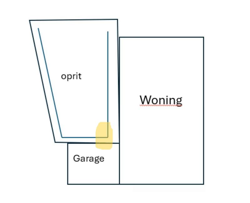

Mijn vraag
Ik wil mijn oprit opniwue betegelen en denk eraan om ledstrips te gebruiken om de oprit te verichten (ipv bijvoorbeeld spots), wat zijn goede oplossingen?
Ik heb nu thuis vooral hue verlichting.
Ik heb al offertes opgevraagd maar kom er niet helemaal uit.
Voor de klussers die dit al eens gedaan hebben, wat was jullie oplossing en was het ingewikkeld?
Ik kijk aan de ene kant naar Hue neon omdat die (voor zover ik kon beoordelen) mooi egaal licht geeft en gelijk op aangesloten kan worden, alleen bij meer dan 10 meter moet ik 2 strips nemen.
Ik heb ook geprobeerd wat offertes op te vragen maar krijg ik verwijzing naar Hue of iets waarbij ik moet knippen (want vaste lengtes) en lassen.
Ik wil de verlichting tussen de tegels (of tussen tegel en band/muur) klemmen in een U vorm (ongeveer 5 bij 5 bij 5). en de stroomkabel moet in de hoek van de garage (aan de kant van de woning) naar binnen.
Iemand tips voor ik iets bestel wat helemaal niet kan?

Moet het omhoog schijnen of omlaag? Omhoog
Moet je er met de auto overheen kunnen rijden of komt het naast de oprit?
Je kunt de strip wat dieper leggen dan de tegels, dan komt er minder druk op.

Bij zo'n oplossing is het vooral belangrijk dat het frame waarin de verlichting zit bestand is tegen de druk van de auto's die er overheen gaan/op/naast staan. Bedenk je dat bij omhoog schijnen je last kan hebben van verblinding en dat je bij bijvoorbeeld sneeuw niets van de verlichting ziet, en het uberhaupt veel meer werk is om schoon te houden.
5x5x5 is een aardig groot profiel, dan moet je er ook rekening mee houden of de auto met beide wielen op de horizontale lijn kan komen te staan. de helft van het gewicht van je auto op een (glazen) profiel van 5cm is best een uitdaging gok ik zo.

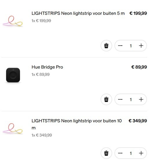

Bij Hue zou ik dan zoiets moeten nemen om tot 15 meter te komen,
Hue bridge pro kan eraf, maar mn huidige (niet pro) zit bijna op zn max en deze kunnen dan samen in een verlengsnoer denk ik?.

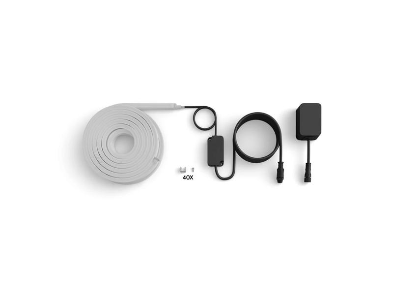

Ik weet dus niet zeker of het mogelijk is anders was de beslissing al genomen.
Tegels moeten nog gelegd worden maar als dit niet mogelijk is, kan het dan wel door (bijvoorbeeld) gebruik te maken van een profiel zoals dit:
Afbeeldingslocatie: https://tweakers.net/i/HVsqrqW1KY9_R2p8NjLgbh-LzZc=/fit-in/4920x3264/filters:max_bytes(3145728):no_upscale():strip_icc():strip_exif()/f/image/SSjFlqZzYgyyQHplUDKAR9B7.jpg?f=user_large
Verlengsnoer zeg ik verkeerd, ik bedoel meer een stekkerdoos (omdat ik maar 1 stopcontact over heb) en die zou pas in de garage nodig zijn.
Ik wil de 5 en de 10 meter strip dan samen laten komen zoals nu op het plaatje aangegeven. Daar gaat het dan de garage in,Afbeeldingslocatie: https://tweakers.net/i/iFCzSFyYDDlz7zAgtdkHx0s16rY=/800x/filters:strip_exif()/f/image/LV7WAQUnOCglG2uxRnbOstDD.png?f=fotoalbum_large

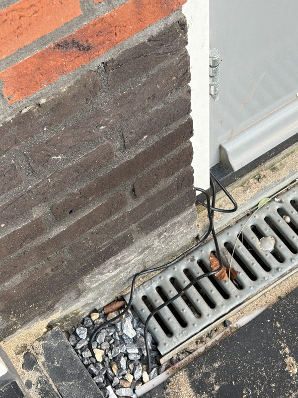

Uiteindelijk niet heel spannend.
Ik heb 2 ledstrips van philips gekocht (5m en 10m). Die beginnen beide (op de foto) rechtsachter. Daar gaan de kabels de garage in.
Dit laatste moet ik nog netjes wegwerken dus goede tips zijn welkom.

Is je schuur geïsoleerd?
Zo niet dan is de makkelijkste optie om vanuit de schuur de met een lange boor (in de reguliere boorstand) van binnen schuin naar beneden te horen zodat je in het grind terecht komt waar de kabels nu zitten.
Vervolgens kabels door het gat en de ruimte rondom de kabels dichtkitten.

Ja dat gat had ik ook in mn hoofd maar is een dingetje. Als het alleen de kabel is, prima. Alleen bij philips zit er een kanjer van een kop aan waardoor het gat flink groot moet zijn, daar had ik geen trek in dus heb nu in het deurkozijn een gleuf “gefreesd” (moet ik nog een beschermlaagje geven regen vocht zodat het niet gaat rotten) waar de kabels langs kunnen met de deur dicht.
  • FredvZ
  • Laatst online: 11:36
dcc88 schreef op zaterdag 21 februari 2026 @ 13:10:
Kabeltjes kan je vaak doorknippen en daarna weer aan elkaar vast maken :)

Is dit een gewone stroomdraad? Waarom dan zo een koppelstuk? Een normale kabel verlengen lukt me prima maar als dat niet zo is dan is het een duur grapje.
  • FredvZ
dcc88 schreef op zaterdag 21 februari 2026 @ 22:25:
Goed punt. Welk model led strips heb je gekocht?
