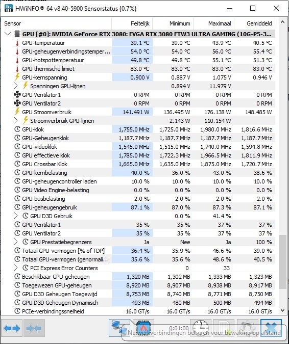

Afbeeldingslocatie: https://tweakers.net/i/65Zi7NItgyA2w7qsk2T5tBIcqQw=/fit-in/4920x3264/filters:max_bytes(3145728):no_upscale():strip_icc():strip_exif()/f/image/OTTuEApkjAqY6dvCykWs9JNQ.jpg?f=user_large
Ik heb zojuist de PC opgestart, de ventalatoren draaiden langzaam, en wéér na een paar minuten beginnen de fan's weer volle toeren te draaien. Ik was alleen nét te laat met een screenshot maken voor de 'voor' situatie. Deze afbeelding hierboven is van de 'na' situatie nu ze volop draaien. Naar mij idee zie ik geen gekke dingen op de RPM na '0' na. Ik neem dus aan dat er iets is defect is van de RPM sensor. Is dat een PCBtje of iets in deze richting? Ik ben best handig met elektronica en solderen, maar heb bijna geen verstand van PC hardware.

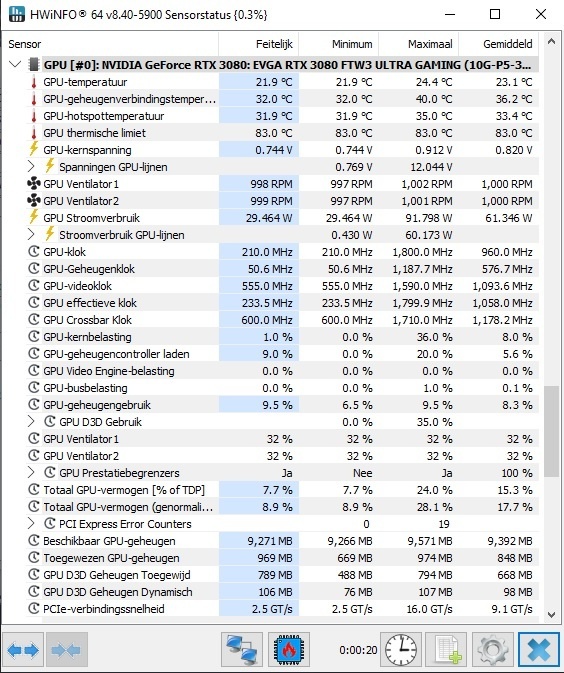

Zojuist de PC weer eens opgestart en de fans draaien weer 'normaal'. Gelijk een screenshot gemaakt:

In de eerste screenshot is de kaart onder load, de 2e screenshot is idle. Was dit gedrag ook bij de vorige eigenaar? Lijkt namelijk op een software ding van de PC zelf en niet de kaart. Om de fans te regelen zou je het programma "Fan Control" kunnen proberen.
//edit: wel apart dat bij de screenshot waar de kaart onder load werkt de RPM van de fans op 0 staat. Dat je 2 fans ziet zou kunnen als er 1 van de 3 fans in slave werkt. Maar je zou daar wel RPM waarde moeten zien. Zou kunnen dat er 1 fan niet goed is. (sensor/tacho) en dan gaat de kaart in failsafe mode en gaan de fans volle toeren.)
