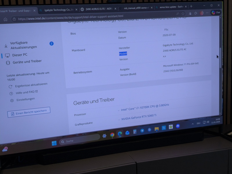

Afbeeldingslocatie: https://tweakers.net/i/VUo_FEznjpMkAe552e_fftVh77g=/800x/filters:strip_icc():strip_exif()/f/image/umv0PdWcUyI6iPr6mGhz3lAC.jpg?f=fotoalbum_large
Dit zijn de specs.

Hier had hij nog een filmpje voor de bios update,
Afbeeldingslocatie: https://tweakers.net/i/CKM7P3VDzgyBFEgP_gIjLB9cJnA=/x800/filters:strip_icc():strip_exif()/f/image/CTD6lXDF0SPCpYo1YK5LqFUj.jpg?f=fotoalbum_large
het gekke is nu laat hij helemaal geen data zien.
