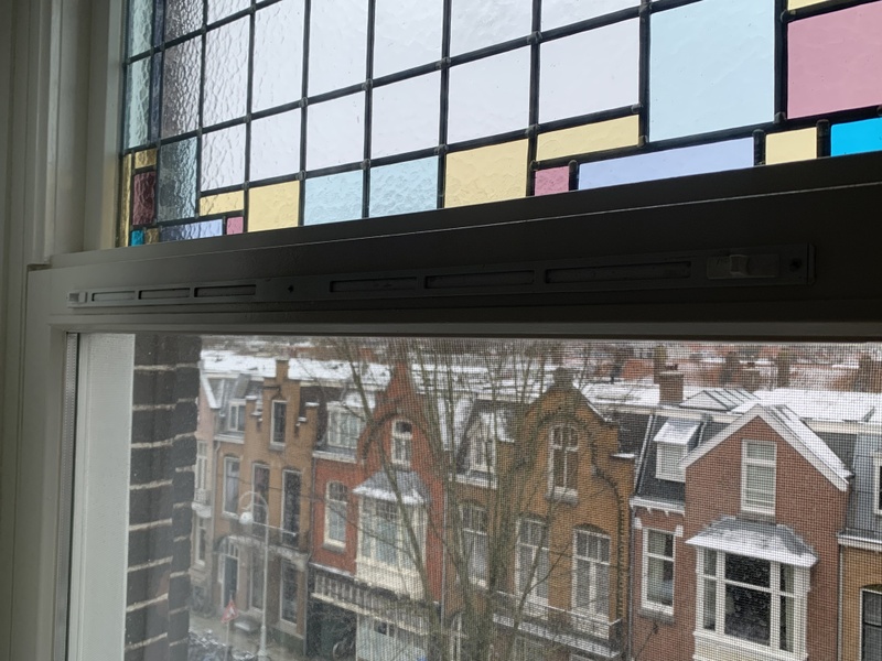

Mijn vraag:
Mijn draai/kiep ramen zijn voorzien van een Airace ventilatie rooster. Alleen komt daar heel veel koud / tocht doorheen. Bijgevoegd een foto daarvan. Een buiten unit van Airace past helaas niet. Heeft iemand tips om het rooster te isoleren?Afbeeldingslocatie: https://tweakers.net/i/UphVkPB6O3ri3SU5-NZgP5adx6M=/800x/filters:strip_icc():strip_exif()/f/image/57MtJF71BDJ4nVQ2SjwDFSut.jpg?f=fotoalbum_large

Dat er tocht doorheen komt is niet erg, het is tenslotte een ventilatierooster en afkoeling in ruil voor frisse lucht is iets wat je moet accepteren. (Tenzij je de frisse lucht door een warmtewisselaar kan leiden natuurlijk).
Afkoeling ten gevolge van koudeval door slechte isolatie is wel iets wat je moet zien te voorkomen :)
Wat vaak doe, als er te veel koude lucht naar binnen komt, is mijn roosters voorzien van filterpapier of wasemfilters maar ik geloof niet dat hier veel ruimte voor is.

Zeker dat de kou niet voor een flink stuk door dat glas-in-lood komt, ik denk dat enkel een gat meer kou binnen haalt dan glas-in-lood.
