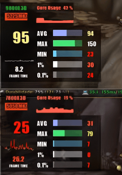

World of Warcraft op een 1700X wordt je niet vrolijk van. Zie pretaties op een 7800X3d en 9800X3d:
[YouTube: 9800X3D VS 7800X3D World of Warcraft ( PVP ASHRAN, ISLE OF CONQUEST, RAID BOSSES )]
WoW is zeker cpu intensief, maar het is ook een game waarvan de basis al ouder is dan de 1700x. Het punt hier is, nogmaals, als je €1500 te besteden hebt, een 5700X icm een RTX 5080 je veel meer fps oplevert voor die €1500 ten opzichte van een 9800x3d setup in combinatie met een RX 9070 XT voor diezelfde €1500 (geheugen even niet meegerekend in dit voorbeeld)

Het ging er meer om wow belachelijk zwaar voor de cpu is. Je ziet daar bijvoorbeeld in zo'n Battleground de 7800x3d naar 30 fps zakken. Ik verwacht dat een 1700X in vergelijkbare omstandigheden nog geen 10 fps gaat behalen. Ze blijven die game natuurlijk ook steeds weer uitbreiden, wow van nu is niet dezelfde game als al die jaren geleden.
Je specifieke voorbeeld voor prijs/fps zal voor de meeste games opgaan, behalve dus voor wow. Die 5080 krijg je zodra je content gaat doen als raids, pvp dan wel in steden loopt simpelweg niet aan de praat. Sterker nog, die video is met een 4070 Ti gemaakt. Kijk eens naar die minimum fps, schrikbarend op beide cpu's:
Afbeeldingslocatie: https://tweakers.net/i/g-GAiZjw0i_M5ES-U2NeRtbY9KI=/fit-in/4000x4000/filters:no_upscale():strip_exif()/f/image/LbC2gahixbe25NpjJERVH3KE.png?f=user_large
Een 5080 gaat je helaas dezelfde fps opleveren.
