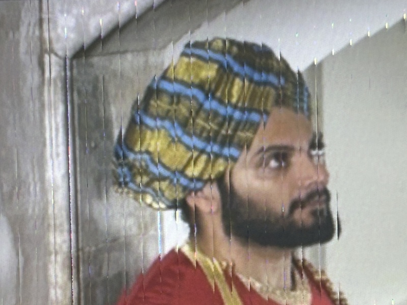

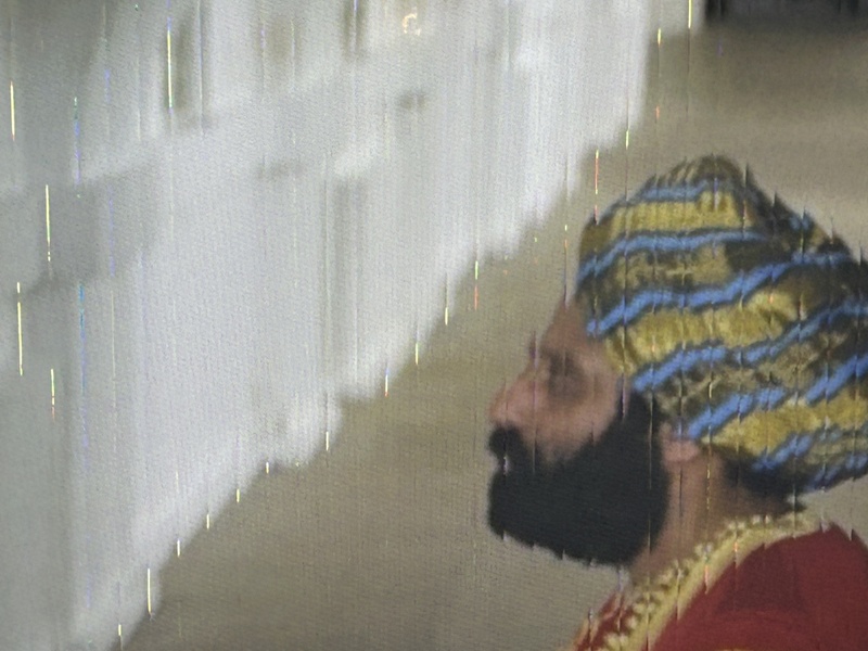

Ik heb een LG blueray/dvd speler, type BD370. Heeft altijd goed gewerkt. Is via HDMI-kabel aangesloten op AV-receiver van Pioneer en die is met een HDMI-kabel aangesloten op de tv, Philips 55PUS7504.
Vorige maand merkte ik dat hij een dvd niet goed weergaf; het beeld is in allemaal strepen verdeeld. Ook geeft hij aan “Niet ondersteund video formaat”. Ook de 2 volgende DVD’s gaven dit verstoorde beeld. Ik dacht dat hij kapot was, maar daarnet heb ik ‘m aangesloten op een monitor en daarop is het beeld prima, met alle geprobeerde dvd’s. Er lijkt dus weinig mis met dat video formaat, en ik heb in het verleden ook nooit iets in hoeven stellen op dat gebied.
Afbeeldingslocatie: https://tweakers.net/i/L6huyemx-kRMCCy1ymAsUmbaVPA=/800x/filters:strip_icc():strip_exif()/f/image/SJxeiV3FmY6WxsqzF9TeHzdZ.jpg?f=fotoalbum_large
Afbeeldingslocatie: https://tweakers.net/i/CoiACv9q0Fft9D5EV2142Ci0Fz4=/800x/filters:strip_icc():strip_exif()/f/image/QYmrlwzZKEwYG5FHRhRec9tr.jpg?f=fotoalbum_large
Afbeeldingslocatie: https://tweakers.net/i/dI8U4_OLUnNxRCJP4Xnurbn5Q1k=/800x/filters:strip_icc():strip_exif()/f/image/m7RHc2qP2zHvoVHAaj6djRqB.jpg?f=fotoalbum_large

Hkuit schreef op zondag 11 januari 2026 @ 17:46:
De Philips TV geeft deze melding. Veel hits op Google betreffende opeens last hebben van deze melding in combinatie met het hebben van wel beeld.
Wat als de LG Blu-rayspeler direct op de Philips TV aan wordt gesloten? Indien het beeld dan wel correct is lijkt het issue in de Pioneer te zitten. Is het beeld/foutmelding hetzelfde dan laat de Pioneer het beeld goed door (en is het mogelijk toch een setting van de LG).
