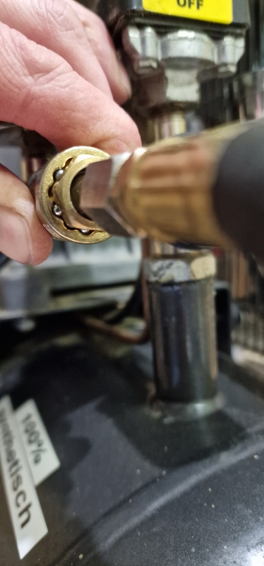

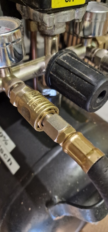

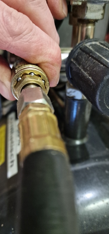

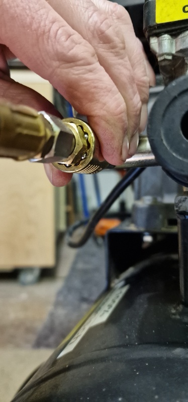

Ik krijg de slang niet los van de compressor.
Ik klik de koppeling naar achteren waarna normaalgezien de slang los zou moeten schieten.
Dat gebeurt niet.
Ik heb de koppeling la gedraait van de compressor maar daar kan Ik veder niet veel mee.
Alle kogeltjes lijken goed te bewegen.
Hoe krijg ik deze los?

Meestal zit er een beveiliging op de koppeling:
Eerst de koppeling naar achteren trekken (wat logisch is)
daarna de slang iets naar achteren trekken (ook logisch)
daarna de koppeling naar voren drukken....

OverTheTop schreef op zondag 11 januari 2026 @ 17:42:
Geprobeerd maar werkt niet helaas. Koppeling naar achteren zou de los moeten ontkoppelen.
Nu ook onder druk geprobeerd maar dat lukt ook niet.

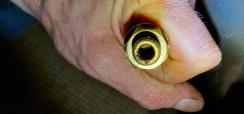

Ik zie nogal wat vervuiling zitten.
Meestal is dat een teken van water in de compressor als gevolg van slecht onderhoud.
Wanneer je niet regelmatig het water aftapt en de filters vervangt dan komt er uiteindelijk zooi in de slangen terecht wat ook in/bij de koppelingen gaat zitten. En dan klik je ze er minder makkelijk op of af.

Dat zou wel eens kunnen, ik moet bekennen dat ik er eigenlijk nooit naar omkijk.
Water heb ik wel eens afgetapt maar dat is wel enige tijd geleden.

Aardappel schreef op zondag 11 januari 2026 @ 17:57:
Kom ik helaas dagelijks tegen als gereedschapbeheerder/keurmeester. Slecht onderhoud aan gereedschap gaat je tegenwerken. Beetje WD40 spuiten en geef eens een flinke ruk aan de koppeling, dat werkt meestal wel.

Gummiebeer schreef op zondag 11 januari 2026 @ 19:05:
Uiteindelijk is met een ferme ruk de slang los.
Als ik de drukregelaar monteer, moet er dan nog teflontape omheen? En bij de koppeling?

Aardappel schreef op dinsdag 13 januari 2026 @ 17:28:
Teflontape kan nooit kwaad, maar overdaad schaad!
