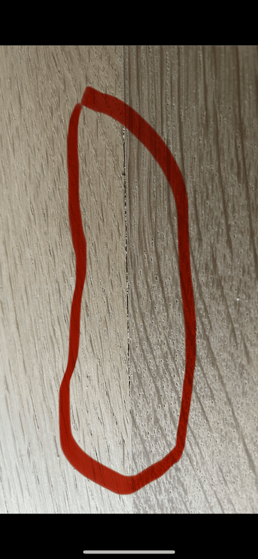

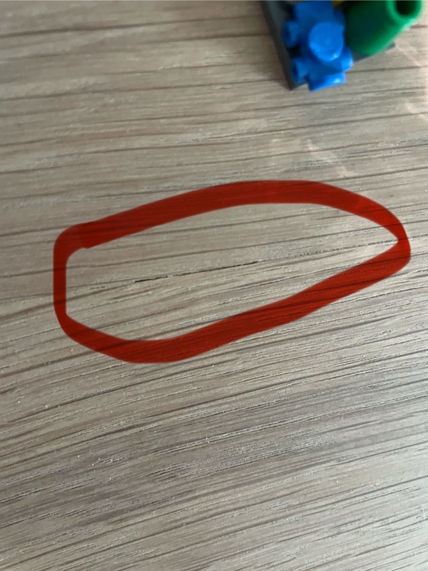

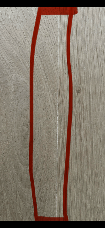

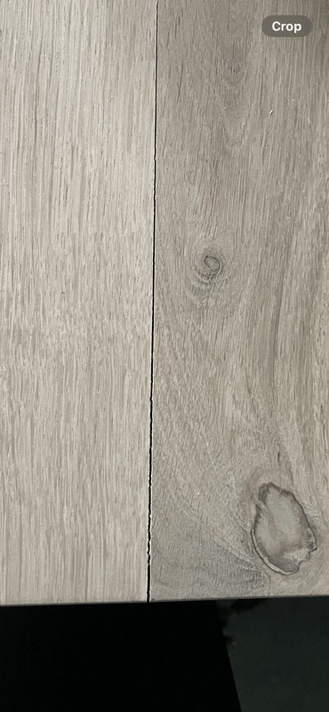

Ik heb een aantal meubels met een eikenhouten blad welke mat gelakt zijn.
De meubels heb ik sinds eind November in huis en er zitten nu al allemaal scheuren in het hout.
Ik snap dat hout een natuurproduct is en een beetje kan werken maar ik vraag mij af of dit normaal is?
Afbeeldingslocatie: https://tweakers.net/i/j2FAwOY4CU6-PZ2WO6UBaqEgl1Y=/x800/filters:strip_exif()/f/image/qHANkfgDpcRr0hTFa6g2GT02.png?f=fotoalbum_large
Afbeeldingslocatie: https://tweakers.net/i/w0QUAb2MBeLHjM-pyMg-sND9Wd0=/x800/filters:strip_exif()/f/image/ZNDs4EHTAnmFial6y6p9CRPt.png?f=fotoalbum_large
Afbeeldingslocatie: https://tweakers.net/i/AkFr6AB6sgTUO0Ye_OpjU8Am3IA=/x800/filters:strip_icc():strip_exif()/f/image/foSzUQOZx9MOW41JRL2Gpv2w.jpg?f=fotoalbum_large
Afbeeldingslocatie: https://tweakers.net/i/zzZHEsjR315XJRTmQebI_cI3mBQ=/x800/filters:strip_exif()/f/image/UiAssxeNyKM8JFHGgl2IlKq0.png?f=fotoalbum_large
Verdere relevante info:
- Binnen temperatuur schommelt niet (tussen 19 en 20 graden door middel van vvw)
- luchtvochtigheid tussen de. 40 en 60% (hou ik zoveel mogelijk rond de 50% met een venta airwasher.

Nee, ik zou toch eens contact opnemen met de winkel, dit is namelijk gewoon slecht gelijmd.

Ziet er meer uit als kieren, geen scheuren? :)

Je hout heeft zich aan zijn nieuwe omgeving aangepast en er staat zoveel spanning op de naden dat deze zijn losgekomen.

Precies, gewoon slecht werk……. Loslatende lijmverbindingen. Te nat hout, te weinig druk tijdens het lijmen of gewoon slecht gedaan.
Dus reclameren bij de verkoper en omruilen. Dit is niet echt goed te repareren.

YakuzA schreef op zondag 11 januari 2026 @ 17:15:
Ja idd die eerste is de extreemste die er bij zit.

Flink balen, denk ga naar een goed aangeschreven meubelmaker….
Maar goed oke sanity check is bevestigd dit is nogal ver voorbij natuurlijke werking van hout.

Waarschijnlijk heeft de meubelmaker het zo opgelost hoor, kwestie van blad loshalen, opnieuw lijmen, even bij schuren en vernissen als er oneffenheden zijn ontstaan door de lijm.

Ook een meubelmaker kan een keer pech hebben en hout gebruiken wat net wel / net niet aan het maximaal te gebruiken vochtpercentage zit. Wanneer het dan in jouw huis een stuk droger is dan bij de meubelmaker dan gaat het hout iets krimpen en dan krijg je dit. Terug naar die meubelmaker en uitleggen.

Is de derde keer al dat hij terug mag komen… gedonder steeds weer. Zit ik weer tijd zonder meubels.

Zo simpel is het niet….. de enige manier om het goed te repareren is doorzagen op de lijmnaad, vlak schaven en opnieuw lijmen. Verlies je alleen materiaal en past het dus niet meer.
Een loslatende lijmnaad kan je niet even zomaar opvullen, dan gaat het later alsnog mis.

Als het allemaal wat reageert op vochtwijzigingen dat beweegt de lijmnaad gewoon mee, de lijmverbinding is sterker dan het hout zelf. Dit is gewoon een slechte verbinding, te weinig druk bij lijmen of te kort in de klemmen waardoor de hechting niet goed is, enz.

Er is echt niets moeilijks aan om een goede lijmverbinding te maken…. Kost alleen moeite en tijd.
Dit is echt gewoon prutswerk.

Een goede lijmverbinding is sterker dan het hout zelf.
Dit is gewoon niet netjes verlijmd. Direct van de zaag in de lijmklemmen gok ik, zonder netjes over de vlakbank te halen.
Gezien de dikke knoesten in het hout verwacht ik sowieso niet echt top kwaliteit, hopelijk heb je geen hoofdprijs betaald?

Voor wat ik zo zien kan is het geen massief blad maar zijn het aan mekaar gelijmde planken en dit, zoals anderen ook al schrijven, lijmnaden zijn. Het is in elk geval zeker voor een nieuwe tafel best wel slordig en ik ook zeker niet zou accepteren. Maar wil je dit helemaal voorkomen dan zou je toch moeten kijken naar een massief blad.
Aan elkaar gelijmde planken is ook gewoon massief hout. Meestal zelfs beter (stabieler, sterker en minder defecten) dan een "slab" ofwel schaaldeel.
Als we het over niet massief hout hebben gaat het over plaatmateriaal (osb, mdf, mpx) of over een gefineerd materiaal.

Er zitten op de drie meubels in totaal 4 knoesten op ongeveer 4m2.

Roel1966 schreef op zondag 11 januari 2026 @ 21:30:
nu zal een dik massief blad natuurlijk veel meer werken (en makkelijker kromtrekken) dan een netjes verzaagd en om-en-om-verlijmde samengestelde plaat.

Mzz, ik werk best veel met hout en eigenlijk vind ik dit wel meevallen. Los van of het nu prutswerk is, volgens mij is het makkelijk te herstellen. Ik zou het opvullen en netjes bijwerken, wellicht een aantal keer totdat alles stabiel is.

Opvullen zou voor die tweede en derde foto wel werken, maar die eerste gaat gewoon weer open breken tenzij je het echt goed repareert.
Opvullen is alleen aan het oppervlak, daarmee verhul je een probleem, maar los je de slechte verlijming niet mee op.

Dan nog, als het stabiliseert kan je het gewoon opvullen en zie je er niks van. Qua structurele integriteit verwacht ik geen problemen. Maar het blijft een fotootje. Je kan ook vullen met epoxy.
