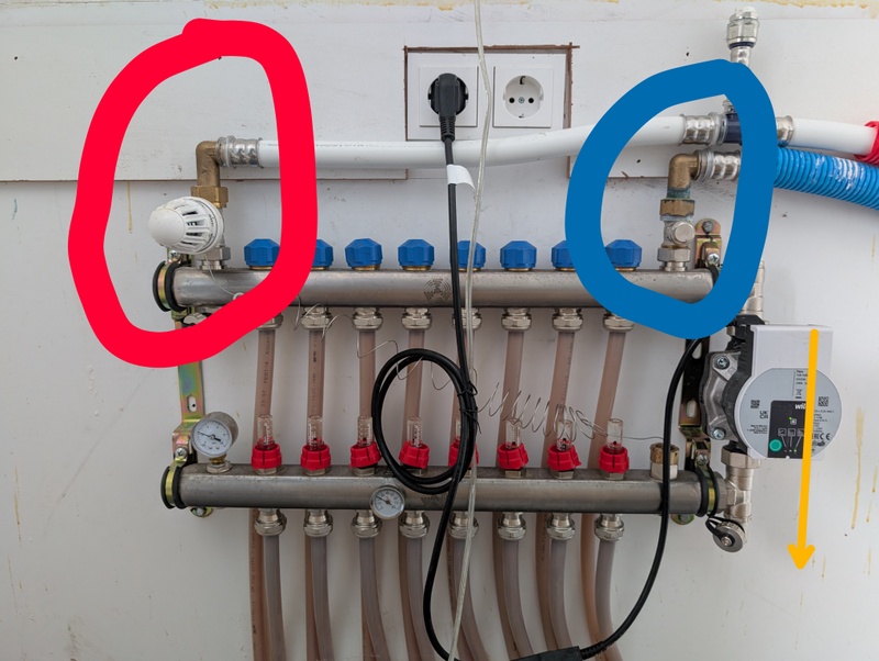

Mijn vraag:
Is onze verdeler voor de vloerverwarming wel goed aangesloten?
Onze vloerverwarming is al een tijdje geleden geïnstalleerd. Echter de afgelopen dagen kwam de temperatuur nauwelijks aan de gewenste temperatuur van 20°C. Bij "normale" dagen geen problemen geconstateerd. Ik heb daarna gekeken naar de verdeler van de vloerverwarming. Ik zag dat de aanvoer (rood) bovenaan was gemonteerd en de retour (blauw) daar tegenover. De pomp pompt het water in de richting van de pijl. Ik heb gezien op andere site dat de aanvoer bij pomp wordt aangesloten. Het water in de leidingen wordt niet veel warmer dan 25°C. Alvast bedankt voor de moeite. Afbeeldingslocatie: https://tweakers.net/i/cnxKY5MI4YwXxmHoIVFiLc_baeE=/800x/filters:strip_icc():strip_exif()/f/image/AI6SbI5VPMvAhE2y8NTdt1cF.jpg?f=fotoalbum_large

Op het eerste gezicht lijkt dat inderdaad verkeer om.

Verdeler is wel correct, pomp niet... Gewoon pomp omdraaien :)
(niet vergeten vooraf water af te sluiten waar mogelijk, anders komt er een emmer water uit (vies water).

99ruud99 schreef op zondag 11 januari 2026 @ 13:42:
Nee. Want er zit een aanvoerbegrenzer op het onderste blok, die moet dan naar het bovenste.

Ik had al het gevoel dat het niet helemaal juist was aangesloten. Nu even kijken hoe het probleem het beste opgelost kan worden. Allemaal bedankt voor de reacties.

En op beide leidingen wil je ontluchtingsmogelijkheid bovenaan, die heb je nu enkel op de aanvoer.
