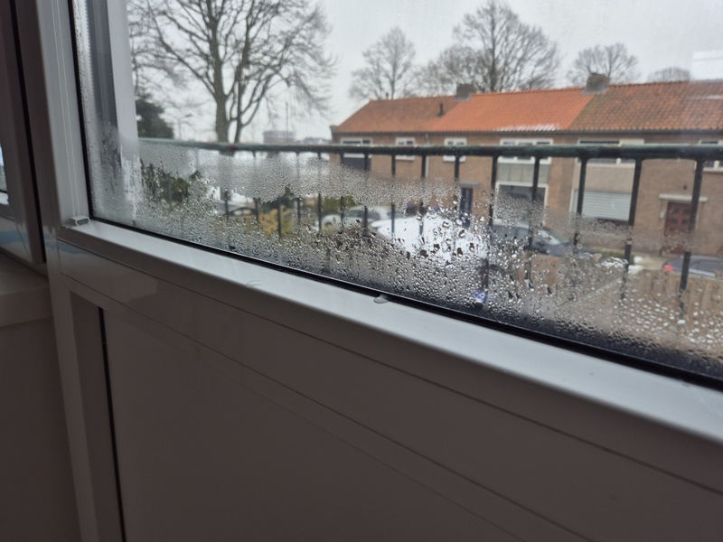

Beste mensen,
Hopelijk kunnen jullie mij helpen met advies.
Wij wonen in een jaren 60 huis dat volledig is geïsoleerd. De vloer, de muren met korrels, de plafonds. Ramen zijn van Veka met kiepstand.
De vloerverwarming staat beneden altijd op 20 graden, boven is het tussen de 16.5-19 graden.
Toch hebben we plasjes water en beslagen ramen zowel beneden als boven.
Boven staan de ramen op winterstand, slapen we met het raam op de kiepstand, deur op een kiertje, luchtvochtigheid is rond de 45-55 procent, maar de ramen zowel beneden als boven zijn toch vochtig aan de binnenkant.
Er is geen mechanische ventilatie aanwezig en ook geen luchtroosters in de ramen. Zowel beneden niet als boven.
Zou dit het probleem kunnen verklaren? Wij dachten dat de ramen op een kiertje wel zou moeten werken + verwarming gewoon op 20 graden, maar helaas lijkt dit niet te werken. Ook de co2 meter geeft vaak tussen de 900-1400 ppm aan.
Zouden we dit probleem kunnen oplossen door een paar ramen van luchtroosters te voorzien?
Alvast bedankt!

Veel isoleren zonder te zorgen dat er overal een luchtstroom is voor ventilatie is eigenlijk altijd een slecht idee.
Dus zorgen voor meer ventilatie.

1400 ppm is voor co2 erg hoog, je hebt meer verse lucht nodig, bijkomend voordeel dat zorgt dan ook voor betere afvoer van vocht.
Roosters laten helaas vooral geluid door is mijn ervaring :'(

Ook dat, en roosters (of ramen op een kier) zonder dat je voor een luchtstroom zorgt met afzuiging heeft ook amper nut.

Alleen roosters doet niet veel, je moet ook de luchtstroom op gang brengen. Dat kun je doen met je afzuigkap als die niet recirculerend is of met een ventilatiebox.
Nog beter is een WTW systeem plaatsen.

Te weinig ventilatie lijkt inderdaad de boosdoener. Als het lukt om het in te passen is WTW een aanrader.
Ik zie trouwens aluminium afstandhouders in het glas zitten. Deze vormen een beperkte koudebrug en hierdoor kan er in sommige gevallen een beetje condens bij de randen kan het raam ontstaan.

Raam op een kiertje maakt het raam erg koud, dus lokaal erg hoge luchtvochtigheid.
Met de anderen: je hebt ventilatie nodig.
- Ofwel plaats je type C: dure raamroosters in je ramen, last van geluid, koude tocht bij de raamroosters en stof. Wat eenvoudiger aan te leggen en wat goedkoper.
- Ofwel plaats je type D: de besparing aan raamroosters stop je in de meerprijs van de unit, meer buizenwerk en afregelwerk dus wel nog wat duurder. Maar je hebt centrale filtering, geen geluidslek in je ramen, en je blaast voorverwarmde lucht naar binnen (geen koude tocht). Een nadeel kan zijn dat de lucht wat te droog wordt (perfect om condens te vermijden), meerprijs voor een enthalpiewisselaar zorgt voor betere vochtigheid.

Ik zou een ventilatiebox op zolder zetten en de wc / badkamer erop aansluiten. Eventueel roosters in ramen als je de kiep standen niet wil blijven gebruiken. M

Aangezien je luchtvochtigheid niet het probleem is, blijft de lucht rond het raam stil staan waar het afkoelt tot beneden het douw punt. Bij 50%RH is dat ongeveer 11 graden lager. Je zou een kleine ventilator ik de kamer kunnen plaatsen die de lucht langs het raam laat stromen. Op zich krijg je door natuurlijk convectie ook een luchtstroom (koude lucht zakt, warme lucht stijgt) maar bij jou is dat niet voldoende om condens te voorkomen.
Koude lucht die je vandaag (0 C) met RH 100% binnen krijgt is na opwarmen naar 20C nog maar RH 28%.
Een CV plaat onder het raam is nog niet zo'n slecht idee, zowel convectie als verwarming ;)

isoleren = ventileren. Dat het op de rand van het glas condenseerd is logisch aangezien dit het slechts geisoleerde niet vocht opnemenende deel is in een gemiddeld huis. als de lucht kwaliteit veder goed is kan je opzich ook leven door het gewoon in de ochtend droog te maken. Die kunststof kozijnen krijgen er in basis niets van. veder zou ik de metingen wel controleren. want een geisoleerd huis zonder ventilatie kan eigenlijk niet gezond zijn. Oudere huizen kunnen dit soms wel omdat ze gewoon zo lek zijn als een mandje. Dus je huis is minder luchtdicht dan je denkt of je metingen van de lucht kwaliteit zijn niet goed. (al is 1400ppm ook niet goed te noemen )
