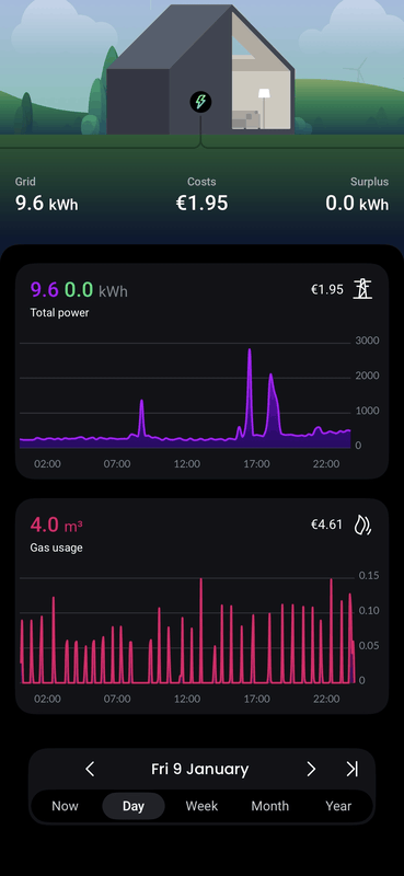

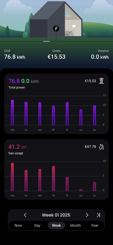

Dit is mijn verbruik deze maand.
Als de vorst morgen over is zit ik op gemiddeld 6 kuub per dag. Als het rond de 5 tot 10 graden is buiten.
Afbeeldingslocatie: https://tweakers.net/i/pD3jyG0TkxMMl1dF5Vc5H6wvoog=/x800/filters:strip_exif()/f/image/mI932JVteJOVUIsYporMfD6s.png?f=fotoalbum_large
Dus kijk eens wat je verbruik is als je het huis 24/7 op temperatuur houdt komende week (dus zorg dat het eerst je gewenste temperatuur is en dan beginnen met meten)

Appartment 71m2 bouwjaar 1984
gasverbruik per dag in december was 10.4m3 verwarmen naar 22 graden (s'nachts op 17 graden)
gasverbruik in januari afgelopen week is verwarmen tot 16 graden kost 4m3 de hele dag.
Afbeeldingslocatie: https://tweakers.net/i/DRgRMQAXTuuN_THTyeSiG9yXKAE=/x800/filters:strip_exif()/f/image/3ErlhJMtNaOGOVJlvl4C9qyI.png?f=fotoalbum_large
Afbeeldingslocatie: https://tweakers.net/i/Iq4Ap95YdZTTmDj5CTzXWLM1EQg=/x800/filters:strip_exif()/f/image/MuA1KMfLZjnd2t8LX94xKoK6.png?f=fotoalbum_large
In december ging de verwarming van 22 graden naar 17 in de nacht. En dat was tegen de ochtend al op 17 graden.
