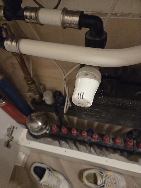

Hallo Iedereen,
Sinds jaartje of 3 wonen wij in een nieuwbouw-appartement (A++, 104m2) die voorzien is van vloerverwarming door middel van stadverwarming. Wij hebben in de afgelopen drie jaar al een aantal keren gehad dat het verbruik heel erg hoog is, terwijl het appartement soms heel lastig warm wordt. Nu staan wij open om een goede installateur is een keer te laten langskomen, maar ik wilde het probleem hier ook graag is bespreken om te kijken of er misschien iets is wat wij zelf eerst kunnen proberen.
Ons verbruik zit gemiddeld rond de 0,2-0,25gJ per dag met de huidige temperaturen. Afgelopen jaar was ons verbruik een stuk minder.
Situatie :
Vloerverwarming d.m.v. stadsverwarming (Toelevering temperatuur van ~60oC) van Eneco. Vloerverwarming circuit wordt verwarmd dmv een warmtewisselaar. Zie ook bijgevoegde foto's van onze installatie.
Toevoer Eneco ~ 60oC
Aanvoer bescherming Klep ~50 oC
Retour Klep Eneco ~30 oC
Druk Systeem : ~1.8 bar
De temperatuur meter van de aanvoer onderste temperatuurmeting is niet in contact met het water en meet alleen de lucht (eigenlijk dus een nutteloze meting) en laat historisch ~23oC zien
De temperatuur meter van de retour (net voor de pomp) laat ongeveer 28oC zien
De automatische kleppen die je in de foto's ziet zijn proportionele band ingesteld met een dT van 2oC & en 10 minuten. De Automatische klep op de vloerverwarmingsverdeler is voor de lus naar de badkamer ( gaat in de zomer niet open als er vloerkoeling is om condensvorming tegen te gaan)
Kunnen jullie mij helpen met het troubleshooten van de installatie om ons verbruik meer in lijn te krijgen met andere bewoners met hetzelfde type appartement en die met dezelfde instellingen ruim de helft minder gebruiken? Is er iets wat wij vergeten? Ik las recent ook iets over een LTV ventiel & actief/neutraal hydraulisch maar kan niet met zekerheid zeggen of dat allemaal goed staat en zoals het zou moeten.
Ik waardeer jullie input, en als er nog iets van informatie mist deel ik die natuurlijk graag.
Afbeeldingslocatie: https://tweakers.net/i/nOULZHXJX-ZoK2XY4uMvQHcSprA=/x800/filters:strip_icc():strip_exif()/f/image/ejvqA4Az5HytUyTvIP8GQdxX.jpg?f=fotoalbum_large
Afbeeldingslocatie: https://tweakers.net/i/ReBXkxSva7KnQFLManXqLqoeo4c=/x800/filters:strip_icc():strip_exif()/f/image/5IOBUxxHao96IjWz17gOwS4e.jpg?f=fotoalbum_large
Afbeeldingslocatie: https://tweakers.net/i/kgOXZfGNfPrOhgp5OC90c-pxpy4=/x800/filters:strip_icc():strip_exif()/f/image/Ej9mm4wxz2POlEaTEAS88vff.jpg?f=fotoalbum_large
Afbeeldingslocatie: https://tweakers.net/i/9jXta95tyz1snyi67fIxaKoXICU=/x800/filters:strip_icc():strip_exif()/f/image/qvExOmSiAsNf9xEe202r3EP0.jpg?f=fotoalbum_large
Afbeeldingslocatie: https://tweakers.net/i/EVfGfBCc4FcyliMa0cbWDYnPNoI=/x800/filters:strip_icc():strip_exif()/f/image/r1wPsMnksKRm0V9TSAhLwoUG.jpg?f=fotoalbum_large

Aanvoer en retour zitten te veel uit elkaar voor vloerverwarming. Je hebt 50 graden in en 30 graden retour ingesteld. Dat is een delta van 20. Vloerverwarming werkt met een lagere delta, 5-10 graden. Dat zorgt voor een meer constante gelijkmatige warmte. Sowieso is 50 graden aanvoer te veel voor vloerverwarming, normaal is 35-45. In het huis van m'n moeder zit ook vloerverwarming via stadswarmte, aanvoer staat op 38 en retour op 28. Feitelijk een zelfde soort installatie als jij hebt (water van de stadsverwarming komt met 70 graden het huis in).

Bedankt voor jouw reactie . Hoe zit dat dan met die instelling van die klep? Ik dacht dat die er alleen ter bescherming was zodat er geen water doorheen gaat dat zo heet is ? Het water van de retour en de aanvoer worden toch ook nog ergens gemengd ?
