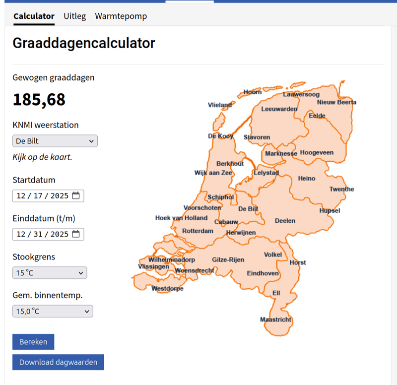

  • Paul C
  • Laatst online: 17-10 17:36
Reken het om naar genormaliseerd verbruik: m3 per graaddag.
Dat doe je het makkelijkst met een tool zoals mindergas.nl .
Dan krijg je een goede prognose voor je jaarverbruik. Deze ene koude maand geeft al een redelijk inzicht in wat je gaat verbruiken. Tenminste als je wel even de instellingen van mindergas aanpast naar de juiste instelling, omdat je maar op 15C stookt.
Nvm, ik vul het wel even voor je in:
Afbeeldingslocatie: https://tweakers.net/i/gYT_8akRMBJtvpxs8Nscsrd41qE=/800x/filters:strip_exif()/f/image/G4kownlGfJc0IilSE8hAoKH8.png?f=fotoalbum_large
46m3 / 185 graaddagen = 248 liter per graaddag.
Heel 2025 was 3155 graaddagen bij 20C binnentemperatuur. Dus dan zou je op ongeveer 784m3 voor een heel jaar op 20C uitkomen. Dit is heel netjes.
(Als je een geschakelde woning hebt, dan is die 784m3 wel te laag, omdat je nu ook gratis warmte krijgt via de muren met de buren omdat jou huis zoveel kouder is.)
[ Voor 8% gewijzigd door Paul C op 11-01-2026 11:42 ]
