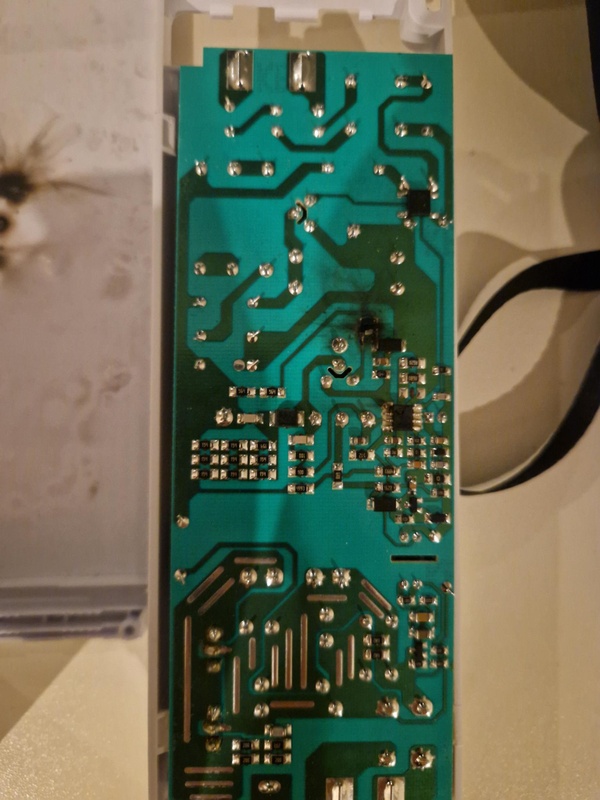

Ik heb een dimbare lamp met een eigen YPHIX 12VDC 4.16A 50W dimbare trafo.
In ons vorige huis had ik die aan een Eco-DIM schakelaar hangen zonder al te veel problemen.
In ons nieuwe huis heb ik daar dus een Aliexpress FS-05R dimmable mini switch aan gehangen. Behoudens dat mijn Hue app de switch alleen als aan / out zag (maar als ik de kamer dimde dan dimde hij de lamp wel) werkte dat prima, voor maar een korte tijd. Want toen mijn vriendin de lamp aan deed hoorde ze een knal en was dit (zie afbeelding) het gevolg. De mini switch doet het nog prima.
Ja, ik weet dat ik beter niet met Aliexpress meuk moet werken, maar graag zou ik ook willen leren WAT hiertoe heeft geleid (en hoe ik het moet voorkomen).
Iemand suggesties? Heeft het met verschillende vormen van faseafsnijding te maken?
Afbeeldingslocatie: https://tweakers.net/i/7X2EMUmI6CJluAfkNOI-QIiyQhI=/x800/filters:strip_icc():strip_exif()/f/image/PCpCTlrf0NdvR98IyFhKs8nS.jpg?f=fotoalbum_large
En is er een goedkope optie om een nieuwe trafo zigbee compatible te maken? Een fysieke knop heb ik niet nodig.
Hartelijk dank!

Kan die trafo niet vervangen door een dimmend exemplaar met Zigbee?
De lamp sluit je dan aan met 230V, zonder schakelaar of dimmer ertussen. Alle aansturing (aan/uit, dimmen) gaat dan via Zigbee.

Tenzij je de trafo zwaar belast hebt (zeg >75%) zou ik zeggen gewoon ongeluk. Kan ook niet zo zien wat er nu de geest gegeven heeft.

Inderdaad, dat is mijn eerste gedachte vooralsnog ook. Maar dan deze: https://www.leddirect.nl/zigbee-led-dimmer-12-24v-geschikt-voor-alle-led-strips. Het enige is dat de mount van de trafo nu specifiek is gemaakt voor de andere xphix.
Als
Septillion schreef op zondag 11 januari 2026 @ 14:16:
Als de trafo normaliter ook gewoon op 230V AC aangesloten is, en de dimmer levert max 240V AC dan lijkt mij dat niet perse mogelijk toch? Of werkt dat bij faseafsnijding anders?

@DesertRose De dimmer verhoogt de spanning niet, je zit nu gewoon naar de maximaal toegestane waardes te kijken. Een dimmer knipt de normale wisselspanning op om op die manier effectief gezien een lagere spanning te krijgen.
Ik doelde op de belasting, dus hoeveel er achter de trafo/voeding hangt qua verlichting.

Ah, dank voor de verduidelijking. De lamp heeft het jaren zonder die dimmer switch goed gedaan, en de LED's zijn niet aangepast. Dus het lijkt mij minder voor de hand liggend dat de belasting dan is veranderd toch?

Dan denk ik toch dat je gewoon ongeluk hebt gehad. En dat nu dimmer de driver gewoon over het randje heeft geholpen.
Hij zit niet op een plaats zonder ventilatie ofzo?
