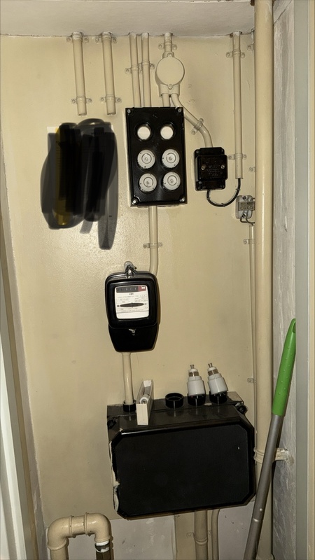

Goedendag,
Er is onlangs een elektrische boiler geplaatst door de verhuurder ipv eide geiser, zonder aanpassing aan de meterkast.
De stoppen slaan er constant uit, de vraag is of dit nog wel brandveilig is, en hoe ik kan zorgen dat dit veilig is.
Verhuurder vindt het niet zijn verantwoording, of doet goed alsof.
Kan iemand mij adviseren over de juiste volgende stap, vriendelijk bedankt!
*knip* denk aan de gegevens op je meterkastkaart

Ik mis nogal wat in die meterkast. Nog niet eens een aardlekschakelaar aanwezig.

Op welke groep zit de nieuwe boiler en is het de zekering van doe groep die uit slaat?
Het meest logische is namelijk dat de stop uitslaat omdat er gedurende langere tijd meer dan 16A gebruikt wordt. (Aanname dat het een 16A zekering is.)
Denk aan een oven, airfryer, strijkbout, waterkoker of iets anders dat warmte maakt. Een oude wasmachine of droger kan ook.

Het doorsmelten van je zekering zorgt juist dat er geen brandgevaar is.
Het lijkt erop dat je meer of zwaardere elektrische apparatuur dan je zekering toelaat.
Als je zekeringen constant defect gaan, dan heb je effectief geen boiler... en daar kun je je verhuurder op aanspreken.
EDIT: ik zie op de zekeringenkast onderin je foto automatische zekeringen liggen - dat geeft me de indruk dat het probleem niet nieuw is. Heb je die automaten ooit gebruikt?

Hallo,
Ik heb werkelijk geen idee hoe zo'n meterkast is opgebouwd. Bij gebruik boiler en een airfryer stopt het zooitje ermee.
De Boiler zit in 1 van de weinige stopcontacten die er zijn, alles hangt met stekkerblokken aan mekander die ik telkens moet wisselen voor gebruik waterkoker,magnetron, airfryert etc.
Ik denk dat er in de gehele woning maar 2 groepen zijn.
De informatie op het formulier is 20+jaar oud denk ik, maar ik snap de opmerking!
Is dit iets waar ik eneco voor langs kan laten komen ? bonnetje naar de verhuurder evt.

Dit is voor de verhuurder.
Als hij een boiler laat plaatsen zal hij ook moeten zorgen dat de stroomvoorziening in orde is.
Dat ding zou op een eigen groep moeten zodat je de rest kunt blijven gebruiken zoals je gewend was.
Dat betekend in dit geval dat er een nieuwe zekeringkast moet komen, of ell cheapo een kastje erbij..
En uiteraard een kabel van meterkast naar boiler.
Daar zal hij wel niet veel zin in hebben gezien de kosten...

Brandveilig zullen deze smeltzekeringen wel zijn. De zekeringen smelten door wanneer de bedrading/groep overbelast wordt.
Maar zonder aardlekschakelaar is het bij een fout in de installatie of een aangesloten apparaat absoluut niet aanraak-veilig.
Al sinds halverwege de jaren 70 is het toepassen van een aardlekschakelaar verplicht.
Wat staat er op het typeplaatje van de boiler ?

Zonder verder informatie en foto's is er lastig iets over te zeggen. Zover ik weet moet apartuur van > 2kW op een aparte groep. Mocht de boiler minder vermogen hebben dan is het toch steeds te adviseren.
Eventueel een combiswitch zou een optie kunnen zijn:
https://www.boilergigant.com/itho-daalderop-combiswitch
Daarbij schakelt de boiler tijdelijk uit als bijvoorbeeld de vaatwasser/ander apparaat aan staat.
Zodra je gaat sleutelen aan de meterkast ben je denk ik verplicht te voldoen aan de nu te gelden NEN norm (nen1010?)

Duidelijk. Er moet een extra groep aangelegd worden voor de boiler, want anders kan er in de keuken niet van apparatuur gebruik gemaakt worden.
Je kunt voorlopig even kijken welke stopcontacten in de keuken op welke groep zitten. Dit test je het makkelijkst door een voor een even de stoppen eruit te draaien en dan te kijken welk stopcontacten geen spanning geven. De grootverbruikers sluit je dan aan op een groep anders dan de boiler als er zo'n groep is.
De switch hierboven is een alternatief maar zwaktebod.
Mogelijk dat de boiler instelbaar is qua max vermogen. Dat verkleint het risico dat de stop eruit slaat maar nog steeds aanwezig.
Voor de anderen: jaar kruik meterkast met 4 (of maar 2) smeltzekeringen en 2 mechanische schakelaars. En los telwerk.

Ik heb de foto even teruggeplaatst zonder informatie die er op het A4tje stond.
Dank allen voor de reacties! Afbeeldingslocatie: https://tweakers.net/i/Zo5nU8faJ2L3vgb3veAMnvHop44=/x800/filters:strip_icc():strip_exif()/f/image/ih6418X8ZJTvOzmjF09AqEes.jpg?f=fotoalbum_large

Dit is echt oude meuk en misschien wel al 50 jaar oud.
Totaal niet meer van deze tijd.
Ook heb je nog een oude draaimeter, die is binnenkort niet meer toegestaan, dus je netbeheerder zal deze willen vervangen.
Je huurbaas zal dus gewoon een nieuwe groepenkast moeten laten plaatsen.

Hoewel een upgrade wenselijk is, is de huurbaas hiertoe niet verplicht. De groepenkast ziet er netjes en goed onderhouden uit, en hij functioneert naar behoren. Hij voldoet aan de normen ten tijde van plaatsing en daarmee is hij per definitie goed.
Het enige waarmee je de verhuurder kan overtuigen is aangeven dat je de boiler niet kan gebruiken omdat de zekering steeds doorsmelt, omdat de verhuurder geen rekening heeft gehouden met het bestaande elektriciteitsgebruik.

Gebruik in iedergeval niet die herstelbare zekeringen die staan erom bekend dat ze niet afschakelen als ze dat wel zouden moeten doen.
Die zou ik naar de stort brengen.
Ze liggen rechts op de onderste zwarte kast.
Ter info:
De norm zegt dat bij een grootschalige aanpassing van de elektrische installatie, je de gehele installatie naar de huidige norm moet brengen.
Wat een grootschalige aanpassing is, is altijd een leuke discussie want dat laten ze in het midden.

dat is wel een stuk antiek inderdaad..
weet niet hoe goed je verhuurder bekend staat maar dit verdient wel een upgrade ( denk dat de netbeheerder hier ook niet mee akkoord gaat als de meter vervangen moet worden)

Ik vraag me af waarom er 4 zekeringen in zitten en maar 3 uitgaande buizen :P

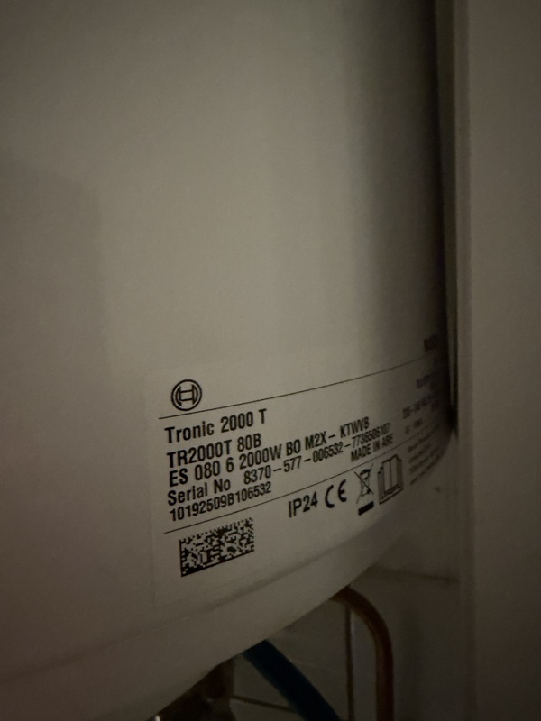

Hallo,
Ik zat nog even terug te lezen, bijgaand foto typeplaatje boiler. Deze zit in een stekkerblok met max 3680W van de Action. Dan nog 1x de koelkast. En dan nog 1 stopcontact over waar alles opzit, airfryer, waterkoker, koffieautomaat, magnetron. deze moet ik constant wisselen van stekker, wel 1x stroom gehad met een oud stekkerblok, deze vervangen voor een "brennenstuhl 13.500A, erna geen last meer gehad.
Wat het allemaal betekend geeeeen idee 😂Afbeeldingslocatie: https://tweakers.net/i/6S6OQIoT0a628Yfs9NjunSVOhDw=/x800/filters:strip_icc():strip_exif()/f/image/FLPennE2IalJ1k5zTQdg3YbA.jpg?f=fotoalbum_large

Die boiler moet op een eigen groep.

TheUnknowny schreef op zaterdag 10 januari 2026 @ 20:31:
Dat sowieso, én er moet dus ook een volledig nieuwe groepenkast geplaatst gaan worden welke aan de huidige NEN norm voldoet. Ik begrijp nu ook wel waarom dat de verhuurder er niet op zat wachten dat de TS de netbeheerder (Stedin) toestemming zou gaan geven om de huidige Ferraris (draaischijf) meter te laten vervangen door een (inmiddels verplichte) digitale 'al dan niet slimme' variant .

Het komt door je boiler, kacheltje en dan je airfryer erbij. Das teveel als dat allemaal op dezelfde groep zit.

Dat kacheltje trekt ook vlot 2kW dus zou ik sowieso op de andere groep dan de boiler zetten.
Erik202601 schreef op zaterdag 10 januari 2026 @ 20:09:
Hallo,
Wat het allemaal betekend geeeeen idee 😂[Afbeelding]
Stekkerblok van de Action er uit gooien en een kwaliteitsding kopen in ieder geval.
Je groepenkast kan wel wat gemoderniseerd worden. Met schroefzekeringen is op zich niks mis maar je hebt meer groepen nodig. Boiler sowieso op een eigen groep. Heb je een wasmachine? Dan moet die ook op een aparte groep. En een aardlekschakelaar wil je ook wel hebben.
Nee, dat hoeft niet per definitie. Die regel is al heel wat jaren terug versoepeld.
De installatie moet zo zijn aangelegd dat bij "normaal gebruik" de verschillende groepen niet overbelast raken. Een boiler van 2,5kW mag dus prima samen met de koelkast en afzuigkap op één groep worden aangesloten.
Maar, omdat bij normaal gebruik regelmatig losse apparaten van 1,5kW of meer in de keuken gebruikt worden (waterkoker, losse combimagnetron, koffiemachine, airfryer/frituur etc) mag een vast opgesteld apparaat met hoog aansluitvermogen niet worden aangesloten op dezelfde groep als de stopcontacten bij het aanrecht.
Omdat in dit geval de boiler nieuw is aangebracht en als vast opgesteld apparaat telt, had er voor de boiler een aparte groep aangelegd moeten worden. En die nieuwe aparte groep moet dan wel voldoen aan de hedendaagse eisen (30mA aardlekschakelaar). En dan kom je dus al snel op het vernieuwen van deze hele perhistorische groepenkast (van vóór 1975, gezien het ontbreken van de aardlekschakelaar)

In principe heeft je meterkast geen controle/onderhoud nodig, maar deze is zo oud dat volledige vervanging toch echt wel wenselijk is.
Ook goed om te weten is dat dit geen absurde kosten zijn, een nieuwe meterkast met 2-3x zoveel groepen (en dus ook een eigen groep voor de boiler) kost je huurbaas een 500-750 euro, met installatie erbij misschien het dubbele. Zijn echt de kosten niet.
De groepenkast installeren niet nee, maar het daadwerkelijk realiseren van extra groepen (dus extra leidingen aanleggen) is natuurlijk wel wat meer werk dan een groepenkastje ophangen. Kan zo maar 3-6 maanden huur zijn voor de verhuurder.

Ik heb 3 stopcontacten in de keuken, 1x koelkast vast. 1x met stekkerblok waar de boiler inzit, is zo geinstalleerd, ligt bovenop keukenkastje.
En 1 stopcontact voor wasmachine, airfryer, magnetron, koffie, gasfornuis ontsteking, oven, en andere losse shizzle als blenders. Ik wissel
me de kolere 😂.
Dit is allemaal op 1 groep denk ik, daarnaast nog 1 slaapkamer met 1x, zit niks in. Verderop in de woning is een andere groep denk ik.

Shit ik vergeet te vragen, of ik de stekker van de Boiler er zomaar uit ken trekken ? om deze op een goed stekkerblokkie te zetten. Raakt de boel niet over de zeik dan ?
  • 99ruud99
  • Laatst online: 28-09 06:24
Dan dus opletten dat als je warm water pakt je een tijdlang geen andere grootverbruikers aan zet dus.
Je kan kijken of je het aansluit vermogen van je boiler omlaag kan krijgen, of de huisbaas vragen om aparte groep voor boiler.
In een stekkerdoos is brandgevaar, dat is sowieso afkeur :(

Bij elektrische boiler kan je hem we gewoon naar hartelust in en uitsteken.

Dank voor de reactie @99ruud99 !, is dat die draaiknop onderop de Boiler voor hoe warm die wordt, ik voel me een sukkel als ik alle technische antwoorden zie en er geen hol van snap 😂
  • 99ruud99
Nee dat is hoe lang hij door gaat. Maar dan blijft hij op maximaal vermogen naar dat punt gaan.
Ik bedoel juist dat hij langzamer naar het punt toe gaat.
En eh, waterkoker oven elektrisch vuur, wasmachine vaatwasser droogtrommel (eigenlijk alles wat verwarmt) is grootverbruiker, en kunnen dus niet als je warm water pakt in deze opstelling..

  • mrmrmr
mrmrmr
𓅓 𓂋 𓅓 𓂋 𓅓 𓂋
chrisborst schreef op zaterdag 10 januari 2026 @ 17:34:
@Erik202601
Geen 50, maar 72 jaar oud. De meter is uit 1953. Wel leuk om te zien.
@Erik202601 Als er een duidelijk verband is tussen het plaatsen van het elektrische apparaat en doorslaande stoppen, dan is de verhuurder aansprakelijk. Dat is dan een duidelijke zaak. De enige escape die verhuurder heeft is als jij zelf veeleisende of zware apparatuur hebt aangesloten die in een normaal huishouden er niet zijn.
Dit zijn smeltzekeringen. Die branden door en moeten dan worden vervangen.
Zodra er iets aangepast moet worden, moet de hele meterkast worden aangepakt omdat alles moet voldoen aan de huidige standaarden. Dat wil zeggen nieuwe behuizing, nieuwe zekeringen, aarde, aardlek, hoofdschakelaars. Daarom doet de verhuurder misschien alsof zijn neus bloedt.
De netbeheerder wil zeer waarschijnlijk een nieuwe meter plaatsen en de verhuurder heeft waarschijnlijk al vele oproepen gehad en heeft geen medewerking verleend.
Maar dit alles is niet jouw probleem. Als jou geen blaam treft mag je van de verhuurder een schadevergoeding eisen in verband met het steeds moeten aanschaffen van zekeringen. Ook als in het huurcontract staat dat jij daar voor moet zorgen. Uiteraard is het misschien niet verstandig om er meteen met een gestrekt been in te gaan. Doet de verhuurder na aandringen nog steeds niets kan je naar de huurcommissie stappen en de woning laten beoordelen. Juridische hulp kun je krijgen bij het Juridisch Loket als je een laag inkomen hebt.
@Erik202601
Als dit een meter is achter de hoofdmeter hoeft dat niet perse, ik had ook een dergelijke meter in huis omdat een deel verhuurd is geweest. Was alleen t.b.v. afrekenen met de huurder. Als de huurder een zelfstandig contract heeft met een energiemaatschappij zit het anders..... Oud ja, maar ziet er op zich nog wel netjes uit.
Een boiler van 2000Watt is wel een grote dan? hoeveel warm water heb je nodig?

Morningg,
@Rolfie dank! heb inderdaad bijna alles opgeslagen en opgenomen voor de zekerheid💪🏻
@HvdBent Ik heb geen inspraak gehad over wat er geplaatst werd, het was voor mij allemaal een verassing in die zin. Ik denk dat het 50 of 80
liter is. Heb een foto van de doos bijgevoegd.

kan beide zijn volgens google, niet dieper gezocht, maar 50 liter is al prima voor 1-2 personen Zeker als hij 2000 watt trekt, dan warmt hij ook snel bij, zal bij 80 liter langer duren natuurlijk.
Ik zou vooral eens kijken naar alle verlengsnoeren als je het over brandgevaar wilt hebben. Wat je waarop aansluit kan je narekenen, je weet wat je stoppen aankunnen. Ik merk zelf dat ons electriciteitsverbruik alleen maar stijgt, wel een gezin met 5 volwassenen waarvan de oudste kangaroe woont (dus eigen keuken en badkamer) Hij mag het doen met een 60 liter boiler, en als ik heet water nodig heb loop ik daarheen, onze ketel doet er veel langer over mede door de dunne leidingen die in dit oude huis zitten.

@HvdBent Ik kom er prima mee uit de voeten zo inderdaad!
Ik weet niet zo goed wie/wat verbruikt of hoe dit werkt, de boiler zit nu los in 1 stekkerblok die in 1 vd 3 stopcontacten in de keuken zit.
Koelkast zit op 2/3z
Alle overige apparaten zitten op 1 stekkerblok op stopcontact 3/3, ik wissel constant welke stekkers daarin zitten, wasmachine (stekkerblok eruit en solo op contact 3/3), airfryer,magnetron,oven, ontsteking kookplaat, waterkoker etc etc, ik wissel
me rot 😂.

Zonder aanwezigheid van een hoofdschakelaar vervangen ze geen meter.
En je hebt geen hoofdschakelaar.
Wat er achter die hoofdschakelaar gebeurt boeit ze weinig tot niks, dat is hun pakkie an niet.

Nou, zo strikt is het niet, ik ken genoeg huizen die een slimme meter hebben gekregen zonder dat er een hoofdschakelaar aanwezig is.
Bij ombouw van 1 naar 3 fase: klopt, dan moet er een hoofdschakelaar zijn bij vervanging.
Natuurlijk moet er ook een deugdelijke installatie zijn. Op grond daarvan kunnen ze kiezen om de hoofdzekering er uit te draaien, maar dat lijkt me hier niet het geval. Hoe ze omgaan met een dergelijke oude meter zonder meterbord weet ik niet, misschien dat ze die dan ook direct monteren als het past.

Hoezo niet, ik heb geen hoofdschakelaar en wel een slimme meter. Zo'n 8 jaar geleden vervangen.

Een nieuwe groep bijmaken voor de boiler, die dan ook sowieso een aardlek moet hebben lijkt mij anders genoeg van toepassing.
  • Aiolos
Frappuccino schreef op zondag 11 januari 2026 @ 13:32:
Maar daar ging het niet om. Jij stelde dat ze de meter niet komen vervangen als er geen hoofdschakelaar is. Dat is dus niet het geval. Ik hoef daar niet voor te googlen, ik zie het in de praktijk.
Waarschijnlijk zijn beide polen afgezekerd, vanuit de tijd dat we huisaansluitingen hadden met 2 fases en geen nul.

TS geeft aan geen verstand te hebben van electrische installaties.
Een doodnormale stroomgroep in Nederland is doorgaans 16 Ampère, bij 230 Volt dus pak-m-beet 3600 Watt. Als die boiler aan het verwarmen is pakt 'ie er 2000 van. Een Airfryer erbij aan van 1500W gaat misschien nog net goed, maar niet als ook je koelkast net aanslaat.
Je hoeft dus niet de hele tijd om te prikken, je moet zorgen dat de apparaten niet tegelijkertijd vermogen vragen.
Je hebt twee schakelbare groepen. Je zou eens kunnen kijken wat er uitgaat als je de ene schakelaar uitzet en wat er uitgaat als je de andere schakelaar uitzet. Mocht je keuken op groep 1 zitten, dan zou je de boiler op groep 2 kunnen prikken, als daar geen zware verbruikers op zitten. Scheelt je in elk geval stoppen vervangen voorlopig.

Stedin is geweest, hebben alles nagemeten en hun deel, is in die zin veilig.
Er was erboven wel een 2x soort aardewerk achtig ringetje gebroken, hun gaven aan dat dit warmte veroorzaakt en niet persee veilig is.
Spoedbericht naar verhuurder gestuurd, en ineens belt de monteur van de elektrische boiler of ik thuis ben, en dat er vandaag een elektricien komt voor plaatsen extra groep of andere aanpassing. De kosten regelt hij met verhuurder.
