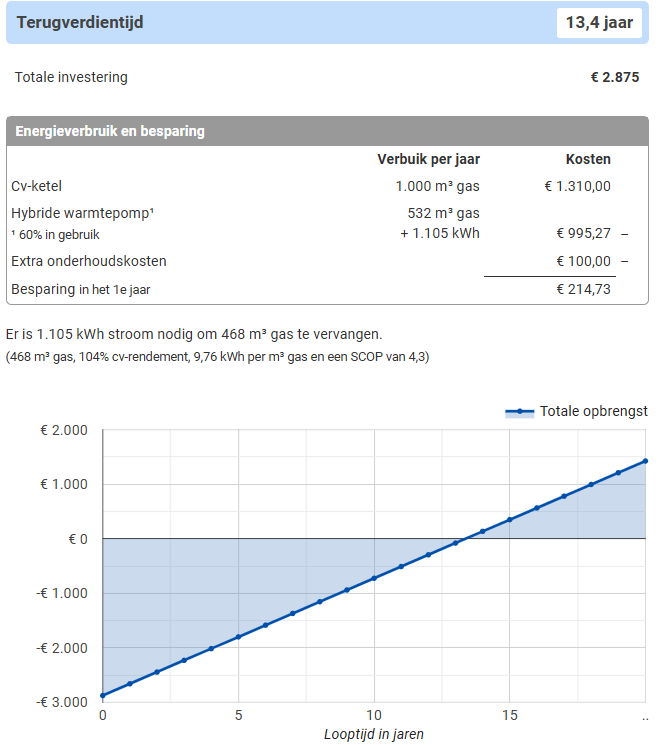

Als ik een berekening doe op berekenhet met riante verbruikswaarden, lijkt zelfs een hybride warmtepomp niet uit te kunnen? Of is dit te kort door de bocht?

De berekening komt van https://www.berekenhet.nl...erdientijd-berekenen.html
Hij houdt geen rekening met temperaturen aanvoer/afvoer of afgifte helaas.
De 300L warmtepompboiler is een inschatting. Ik wist niet dat er ook staande versies zijn die je op kan hangen. Dat zou in het trapsgat eigenlijk prima kunnen.
Bij hybride geef je 6-7k uit aan de hybride en 2,5-3k aan de gasketel = 10k
Daar gaat dan 2,5k subsidie af.
= 7,5 k
en in de toekomst als gas verdwijnt (of het vastrecht hoger wordt) toch nog de verbouwing naar all electric
All Electric:
10k na subsidie, wellicht 2k meer of 1k minder
en dan geen vastrecht meer, wat nu al 350euri is, en alleen maar stijgt: x15jaar = 4,5k=5k.....
ALS je hybride kiest, doe dan wel all electric ready..

1/ heb je de 180m3 voor douchewater berekend?
2/ Bij All electric ben je 10-12k kwijt, en vervalt vastrecht gas/ vaste contractkosten gas, samen ca 350-370 eur p jr
3/ Bij All electric hoef je geen nieuwe gasketel voor 2,5k naast ~4k voor de hybride!
4/ Het is verstandig om deze koude dagen je gasverbruik per dag te noteren, de gemiddelde binnentemperatuur en gemiddelde buiten temperatuur en dan extrapoleren naar 20 binnen en -10 buiten.
Dan weet je je warmteverlies en dus hoe sterk je warmtepomp moet zijn
5/ reken je afgiftecapaciteit na. 40 graden nodig bij 0 graden buiten bij 24 uur per dag dezelfde temperatuur binnen is ok
