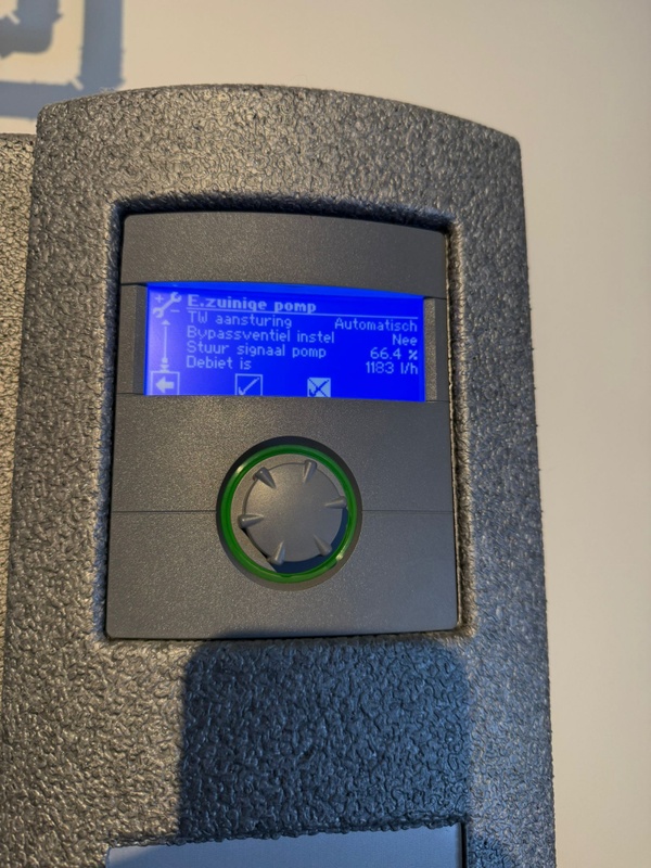

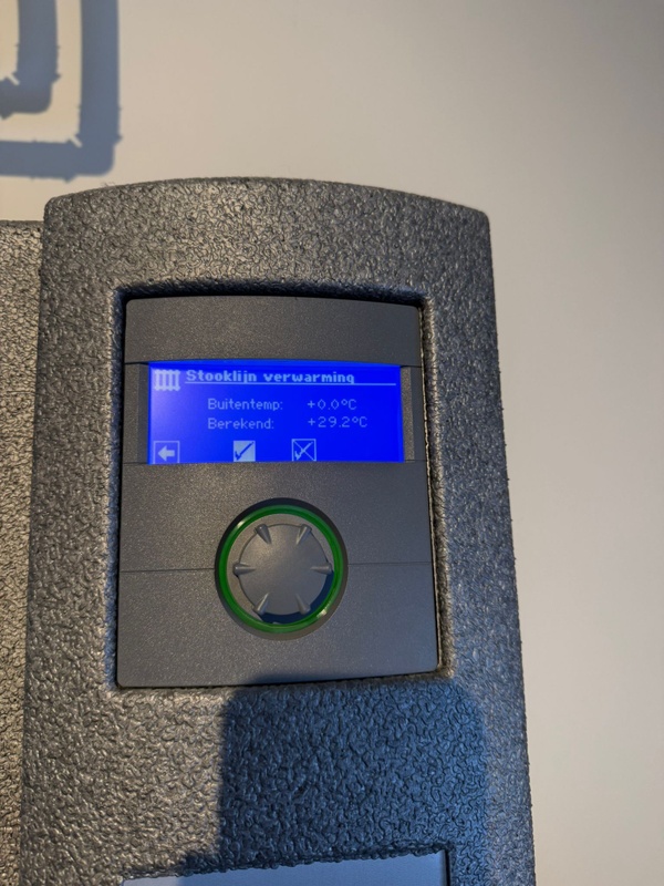

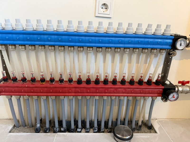

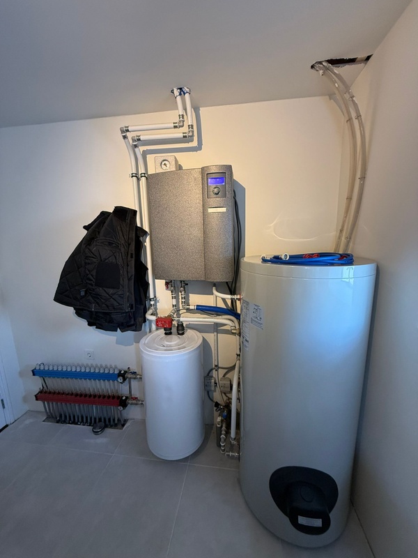

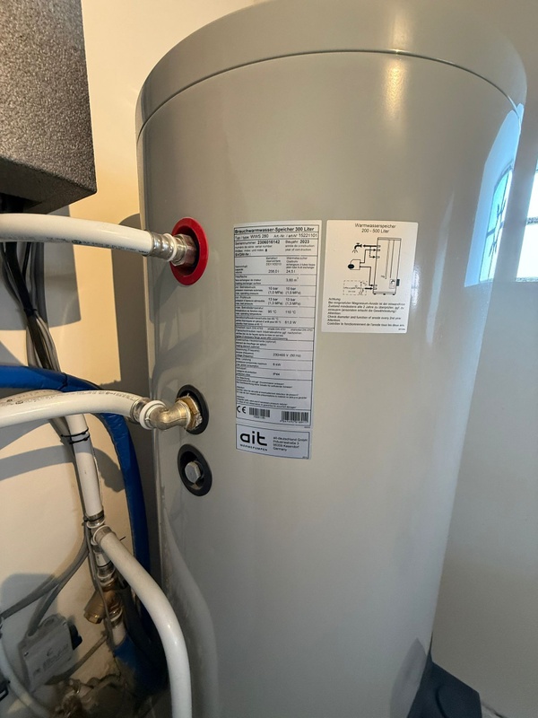

Mijn vraag
Ik wil graag zoneregeling (4 zones met Honeywell HCC100 draadloos) installeren op de vloerverwarming verdeler (18 groepen) icm mijn ALPHA INNOTEC HV 9-1/3. Nu ben ik aan het spelen geslagen met de flowmeters om te zorgen dat alle groepen >0 L/min halen, daar loop ik op dit moment vast, op een paar groepen haal ik met geen mogelijkheid >0 L/min. Alleen wanneer ik de andere groepen dichtdraai - dan krijgen deze groepen wel debiet.
Dit zijn de lengtes van de groepen en op welke etage deze zich bevinden:
Afbeeldingslocatie: https://tweakers.net/i/nfxfKSNHXcUsDHysofsFqnyLKWk=/fit-in/4000x4000/filters:no_upscale():strip_exif()/f/image/47M9QYygoEI119cpkK3ENInr.png?f=user_large
Heb deze instructie gevonden om debieten in te stellen per groep als instructie bij mijn ALPHA INNOTEC HV 9-1/3. Is het verstandig om dit zelf in te stellen icm de Honeywell HCC100? Of zijn er andere opties?
- Ontluchten van de vloerverwarming verdeler, bij alle groepen krijg ik direct water
- Knijpen van alle andere groepen om te kijken of 0-flowmeters verstopt zijn, deze lopen allemaal los
Foto's van de installatie
Afbeeldingslocatie: https://tweakers.net/i/ExH4XtYL5io6ljAeg72-zxiMSZE=/x800/filters:strip_icc():strip_exif()/f/image/GLzNilZhtJav2BnLrzRgyyEK.jpg?f=fotoalbum_large
Afbeeldingslocatie: https://tweakers.net/i/cvT7qQCWB1iTt4jotYhbRu8MqbI=/x800/filters:strip_icc():strip_exif()/f/image/7ppbFHQClr37EbQehSz4iKsh.jpg?f=fotoalbum_large
Afbeeldingslocatie: https://tweakers.net/i/5BU_10rjjUGu5x3Q6JJCq8NHQto=/x800/filters:strip_icc():strip_exif()/f/image/MV0KRzvYzwiWJC6BUV4vTcdM.jpg?f=fotoalbum_large
Afbeeldingslocatie: https://tweakers.net/i/bDIk-zpC6bOY4RRjdvZNPTEweyI=/800x/filters:strip_icc():strip_exif()/f/image/RBxDHgJzHCYBqUIcHJayCPGU.jpg?f=fotoalbum_large
Afbeeldingslocatie: https://tweakers.net/i/hBmA58qTM4G3H8__LwABwH8efQs=/x800/filters:strip_icc():strip_exif()/f/image/Cj7JVMJKBPnXqpb2qKhuTUAR.jpg?f=fotoalbum_large
Afbeeldingslocatie: https://tweakers.net/i/u-oqyfnHttduprcLEVqFx6TAC7s=/x800/filters:strip_icc():strip_exif()/f/image/TxJSfJfAToMbnl26GE85webs.jpg?f=fotoalbum_large
Afbeeldingslocatie: https://tweakers.net/i/l5WfGBIzbaa9zH3cnBkxObDZqxA=/x800/filters:strip_icc():strip_exif()/f/image/B1DMCloKJySV7cYLUtIWA7Db.jpg?f=fotoalbum_large
Afbeeldingslocatie: https://tweakers.net/i/SpB1IdmWgNZMJz7B_gxjj0jffLE=/x800/filters:strip_icc():strip_exif()/f/image/VL27dvs0MY8Mld0tEDiW4rAm.jpg?f=fotoalbum_large
[ Voor 4% gewijzigd door ollieeew op 10-01-2026 13:47 ]
  • ollieeew
  • Registratie: Augustus 2019
  • Laatst online: 23-09 19:09
Lijkt een foutief beeld van de flowmeters. Bij deze opgelost.
