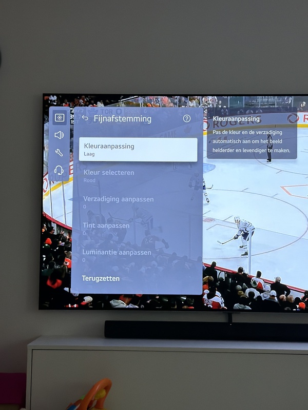

Hoi allemaal,
Ik hoop dat iemand hier ervaring heeft met DAZN ijshockey op een grote OLED, want ik krijg het beeld niet echt goed.
Ik kijk ijshockeywedstrijden via DAZN op een 83 inch LG OLED (LG G5).
Volgens mij zijn de streams maximaal 720p en wat ik ook probeer: het beeld blijft zacht / blurry, vooral spelers in beweging en details op het ijs.
Ik snap dat:
• de bronresolutie laag is
• ijshockey extreem lastig is (veel wit ijs + snelle bewegingen)
Maar ik hoop dat iemand hier betere instellingen heeft gevonden of ervaring heeft met LG OLED + DAZN + ijshockey.
Situatie
• TV: LG OLED 83” (G5)
• Content: DAZN – ijshockey (live wedstrijden)
• Resolutie: vermoedelijk 720p
• Probleem: spelers, sticks en puck blijven onscherp, vooral tijdens beweging
Huidige instellingen (alles handmatig)

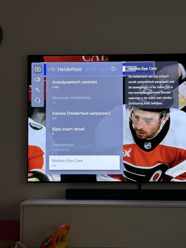

Helderheid
• OLED pixelhelderheid: 85
• Contrast aanpassen: 100
• Zwartniveau: 50
• Autodynamisch contrast: Laag
• Maximale helderheid: Uit
• Gamma: 2.2
• Bijna zwart detail: 0
• Videobereik: Automatisch
• Motion Eye Care: Uit

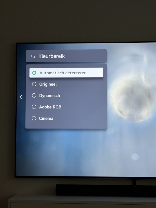

Kleur
• Kleurdiepte: 70
• Tint: 0
• Kleurbereik: Automatisch detecteren
Beschikbare opties:
• Automatisch detecteren (actief)
• Origineel
• Dynamisch
• Adobe RGB
• Cinema
Fijnafstemming (kleur)
• Kleuraanpassing: Laag
• Kleur selecteren: Rood
• Verzadiging aanpassen: 0
• Tint aanpassen: 0
• Luminantie aanpassen: 0

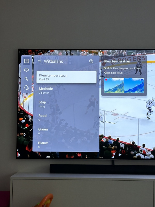

Witbalans
• Kleurtemperatuur: Koud 35
• Methode: 2 punten
• Stap: Hoog
• Rood: 0
• Groen: 0
• Blauw: 0

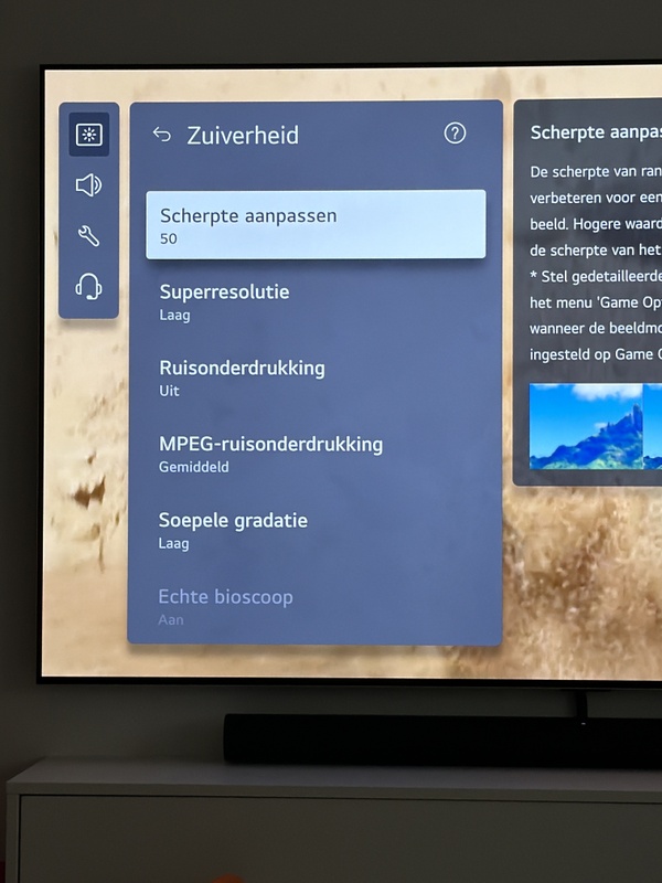

Zuiverheid
• Scherpte aanpassen: 50
• Superresolutie: Laag
• Ruisonderdrukking: Uit
• MPEG-ruisonderdrukking: Gemiddeld
• Soepele gradatie: Laag
• Echte bioscoop: Aan

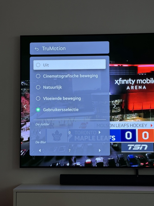

TruMotion
• TruMotion: Gebruikersselectie
• De-Judder: 0
• De-Blur: 7

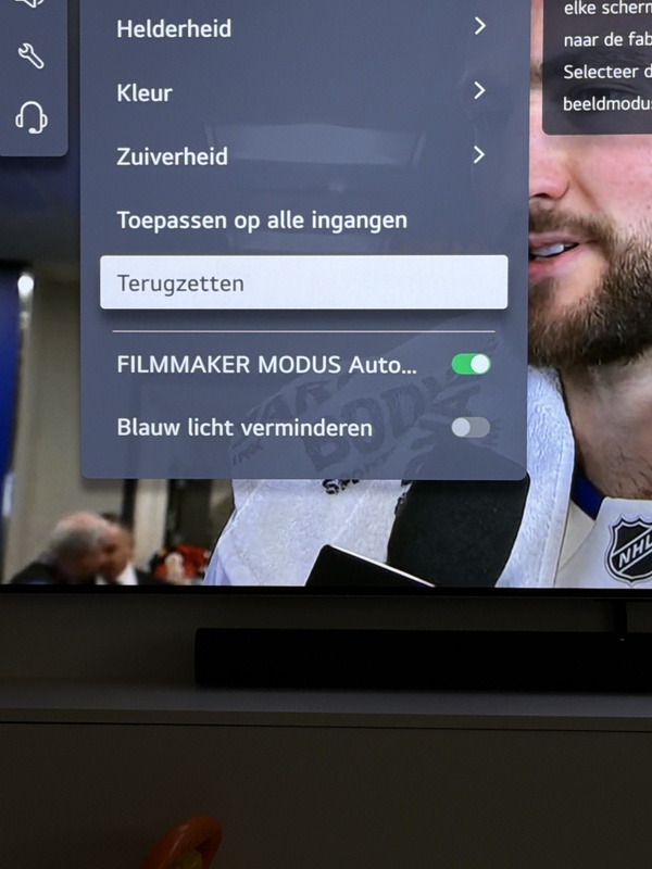

Overige
• Filmmaker Modus Auto: Aan
• Blauw licht verminderen: Uit
Mijn vraag
• Welke instellingen werken het beste specifiek voor ijshockey op LG OLED?
• Moet ik bij deze content superresolutie / ruisonderdrukking / TruMotion anders instellen?
• Zijn er mensen met DAZN + LG OLED (grote inchmaat) die dit scherper hebben gekregen?
• Of is dit simpelweg de limiet van DAZN 720p bij ijshockey op een 83”?
Alle tips of concrete instellingen zijn welkom 🙏

Alvast dank!
