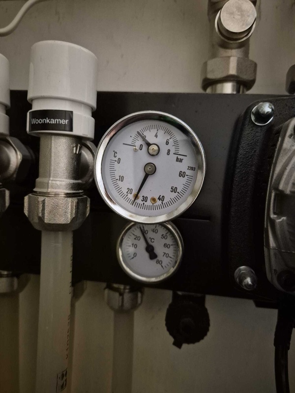

Afbeeldingslocatie: https://tweakers.net/i/sfPK4fg13gMygSYmxUVxmlQunoA=/x800/filters:strip_icc():strip_exif()/f/image/ou9dJUlnJRXOWPLIxyyY4uog.jpg?f=fotoalbum_large
Is dit wat je bedoeld?

Laat ik even voorop stellen dat ik geen specialist ben in vloerverwarming.
Maar er zitten hier mensen genoeg die dat wel zijn, mits die voldoende info over de installatie krijgen.
Dan is 1 (detail)foto van een installatie waarschijnlijk niet genoeg.

Het water dat je vloer in gaat is nog geen 30 graden, het komt er uit met 25 graden, dat is een prima delta T. Je geeft aan dat de thermostaat van de VV naar 40 graden te hebben gedraaid, daar is geen effect van terug te zien op de foto. Mogelijk zit het pinnetje van de thermostaat kraan vast, dat kun je testen door de knop er even af te draaien. PS. Er lopen op dit moment diverse topics met vergelijkbare problemen.
Aanvoertemperatuur van de CV-ketel zou ik niet verhogen, 65 graden moet meer dan voldoende zijn om de vloer warm te krijgen.
