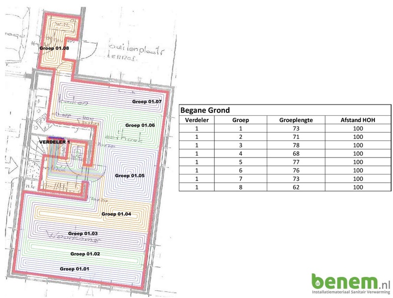

Afgiftesysteem:
Begane grond:
- ca 60 m² vloerverwarming, slangen 10cm HoH, 8groepen, geen zoneregeling. 28mm koper vanaf de ketel naar de verdeler. Deze kan eenvoudig omgebouwd worden aar pomploos.
- 1 T22 radiator in de garage, afgifte bij 55 graden 830W. Voorzien van thermostaatkraan op standje 1
1e verdieping:
- ca 5 m² vloerverwarming, slangen 12-15cm HoH, enkele groep met RTL ventiel.
- 1x T22 radiator en 2x T11 radiator plus een handoekradiatortje in de badkamer. Bij 55 graden goed voor ongeveer 2kW tezamen. Enkel de handdoekradiator is voorzien van een thermostaatknop. Zit nog te twijvelen over de T22 / T11's te vervangen voor een convector / fancoil of een 2x zo grote T33.

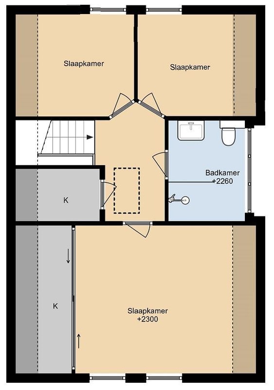

[Foto's/schetsen/plaatjes van mogelijk geschikte plekken voor de apparatuur]
Afbeeldingslocatie: https://tweakers.net/i/3BDbt728af-JEO1k0h2ieR6PeQ4=/800x/filters:strip_icc():strip_exif()/f/image/iJZkkg47vScbDtqDwT4nCPQo.jpg?f=fotoalbum_large
Afbeeldingslocatie: https://tweakers.net/i/s8RrcwUTAx_0MyT9YXBgDyXfjcY=/x800/filters:strip_icc():strip_exif()/f/image/IW8ds7DDuBjnjbQQxFUzso5b.jpg?f=fotoalbum_large
Afbeeldingslocatie: https://tweakers.net/i/5UmYlTlIJ92oZhVI8JeQvfESvvE=/x800/filters:strip_icc():strip_exif()/f/image/UrFgNrYugK9P9XM6CCXtq9Jp.jpg?f=fotoalbum_large
