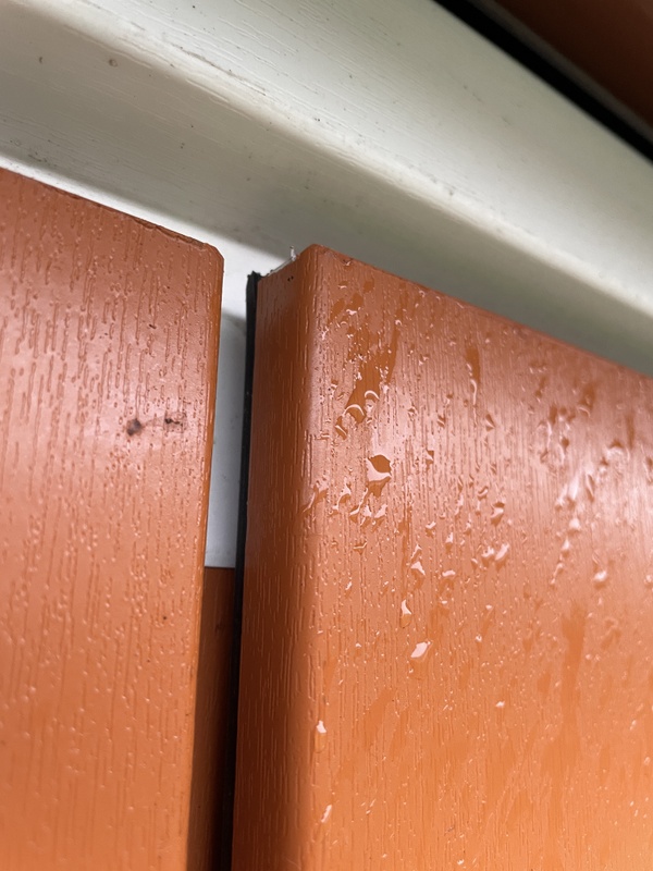

Ik heb dubbele openslaande tuindeuren waarvan het deur deel wat je normaal open doet (het andere deel is als je beide deuren open wil zetten) heeft een flinke kier onder maar vooral boven.
Ik heb gezocht naar afstel opties alleen snap ik niet zo goed wat ik nu precies af moet stellen.
Had al een poging gedaan de dichtingsaandruk aan te passen maar dit mocht niet baten.
O.a. hierr gekeken.
https://dhk-kozijnen.nl/k...kunststof-deur-afstellen/
De deuren zitten zelf goed tegen elkaar aan en alleen als ik het niet “normale” dicht doe deel open laat staan kan ik het andere deel goed sluiten.
Echter kan het niet “normale” dicht doe deel niet verder aangetrokken worden naar de dorpel toe want daar zit hij al vol tegen aan.

Het zit m toch in de dichtingsaandruk. Onder minder strak zetten en boven strakker. Veel meer kan je niet doen. Het zou kunnen komen dat het kozijn niet geheel waterpas en recht is geplaatst, dat op je niet op met afstellen va de deur.

De boel lijkt waterpas te staan, heb alles gechecked en de deur hangt 100% recht en de kozijnen lijken ook 100% recht te staan.
En de dichtingsaandruk zal ik nog een keer mee testen.

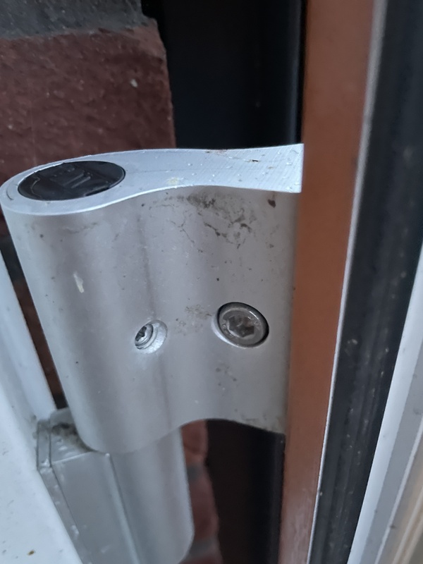

Als ik het youtube filmpje in de link volg stel ik de dichtingsaandruk in met het kleine stelschroefje op de schanier, de linker op de foto Afbeeldingslocatie: https://tweakers.net/i/1ccOCh9mzZzcLo-PNuOrVfyXncQ=/x800/filters:strip_icc():strip_exif()/f/image/L4uFjBcWf1thPE1UmU7pQyck.jpg?f=fotoalbum_large
Alleen heb ik niet het idee dat het ook maar iets doet. Maar in de tekst vertellen ze een heel ander verhaal….
Ow en op de schanier dop staat BKV maar daar kan ik niks op vinden.
[ Voor 5% gewijzigd door Dracula op 09-01-2026 17:02 ]

Het filmpje en het verhaal er onder komen volgens mij niet helemaal overeen...
Als ik het zo lees moet je om de druk te stellen, onder die zwarte kapjes onder/boven zijn.
Dat torx schroefje waar je nu aan draait is volgens mij de inbraakbeveiliging. Die voorkomt dat je de deur uit het scharnier kan tillen.

Je moet aan de buitenkant van de deur eerst het dekplaatje van het scharnier afhalen om bij het stelmechanisme te kunnen komen.
https://youtu.be/Lz8G-Se8_50 --> filmpje met uitleg

Die scharnieren heb ik ook op mijn Profel kozijnen zitten, althans ze lijken er veel op. Je kan die afdekkapjes omhoog of omlaag schuiven (kan stroef gaan) en dan zie je de stelschroeven zitten.
Volgens mij kun je dan de bovenste schroef bijdraaien zodat jouw deur 'recht' gaat staan.
