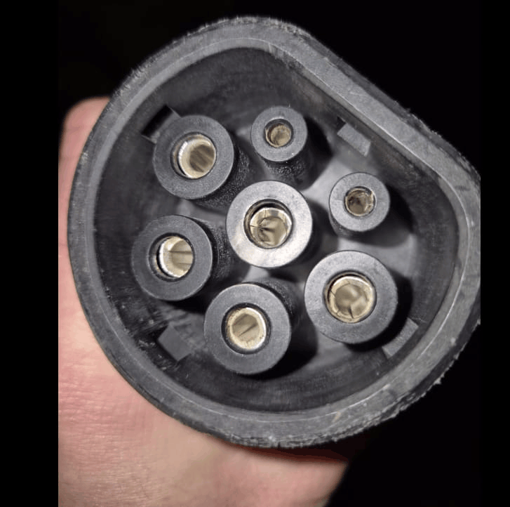

Volgens Chatgpt lijkt het er op dat de kabel versleten is (pinnen). Zie ook foto:

Hier ook gehad op een Pulsar Plus, de kwaliteit van de standaard kabels van Wallbox is ronduit slecht.
Bij mij zat er een kabelbreuk in de CP ader.
Nieuwe unit is onzin, je kunt hem gewoon vervangen voor een ander, heb er hier nu een Ratio Electric premium EV kabel aanzitten. (Kost helaas wel wat, maar is goedkoper dan een nieuwe unit)

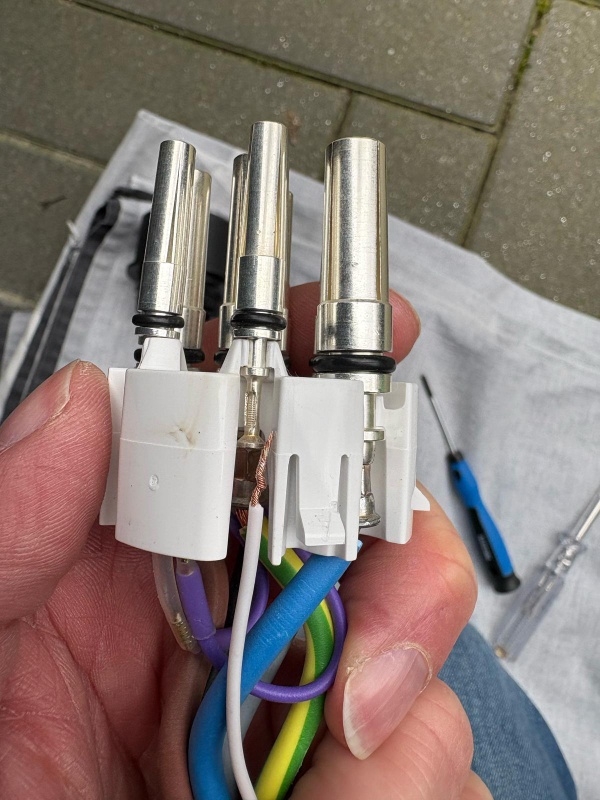

Mijn broer had hetzelfde probleem en hier was de CP-ader losgekomen van de stekker (Ader was veel te kort en waarschijnlijk los gekomen door te veel trekbelasting). Je kunt de stekker loshalen en dan de CP-ader weer vastzetten...(Eventueel ader verlengen)
Afbeeldingslocatie: https://tweakers.net/i/xvhVXu5XPIuBivIvwxoFpPy8sq4=/x800/filters:strip_icc():strip_exif()/f/image/1Z7HbI0iCElMnBDGCUfuHR5q.jpg?f=fotoalbum_large
