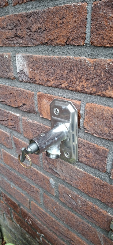

edsandje schreef op vrijdag 9 januari 2026 @ 14:07:
Welk merk kraan hebben we het over?
Foto?
Afbeeldingslocatie: https://tweakers.net/i/Y0-b7AK_ip8mqta-DS3ieMUG190=/x800/filters:strip_icc():strip_exif()/f/image/vAO15sF0IZnJS0wRRRLJkZ0X.jpg?f=fotoalbum_large

Bedankt voor de verschillende reacties. Ik sluit niet uit dat ik em zelf inderdaad in de loop der jaren kapot heb gedraaid, vervangen zou dan een oplossing zijn.
Wel de vraag, hoe kan deze op juiste wijze vervangen worden? Is dat iets dat iemand met zo ongeveer 2 linkerhanden ook kan of is dat wel n werkje voor een loodgieter ofzo?

Dat werkt zo niet bij een vorstvrije kraan.
Je ontkomt er niet aan om aan de binnenkant de muur iets open te hakken, daar komt het uiteinde van de kraan uit. Daar zal je hem los moeten maken, oude kraan er uit via buiten, nieuwe kraan er in en dan weer aansluiten. Waarschijnlijk komt er een kunstof leiding uit de vloer en deze moet aan de kraan geperst worden. Meer een klus voor een loodgieter dus.
