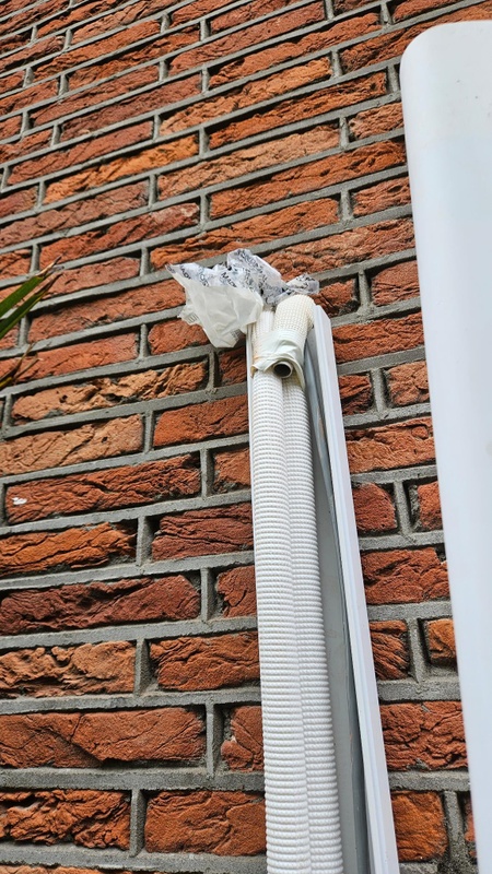

  • Koelleiding buiten niet volledig geïsoleerd.
  • Kabelgoot onvoldoende gebeugeld (±2 m verticaal zonder beugels).

Qua afwerking/spijkers op laag water zoeken: de isolatieband loopt niet door, waardoor de koelleiding deels bloot ligt. Die leiding zou een bepaald geurtje afgeven waar (knaag)dieren van houden, en dat is dus zeker niet handig. De mooie kabelgoot buiten is niet dichtgemaakt, en ook maar deels gebruikt (waarom je kabelgoot gebruiken als je ook nog een extra leiding over de muur kan plaatsen? /s). En vergeet niet dat het hele gedeelte dat naar boven gaat ongebeugeld is, je trekt het er zo af (lastig op de foto te zetten in je eentje, maar heb hieronder een poging gewaagd). Binnen vind ik de afwerking ook verre van top. Ik heb niet voor niets laten offreren dat alles in de meterkast aangesloten zou worden via aardlekautomaat (ik had plannen voor beide stopcontacten die nu door de airco's in gebruik zijn). Dus elke stekker/kabel die in het zicht is (en dan ook nog eens in een te kleine kabelgoot) vind ik dan onacceptabel, die zou daar helemaal niet moeten zitten. Wat mij betreft is dat ook helemaal niet een twistpunt, het staat letterlijk op de offerte dat het anders zou gebeuren, idem betreft de werkschakelaars. Telefonisch was mij ook aangegeven dat ik geen kabels in het zicht zou hebben. Dat staat niet letterlijk zwart op wit, maar schept wel verwachtingen natuurlijk.
Foto ongebeugelde kabelgoot:

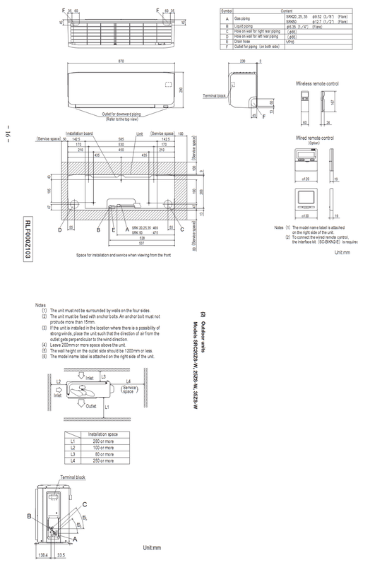

Ik heb ooit een keer de installateurs handleiding gedownload voor de gangbare MHI airco's. Daar staat een pagina in met:
Afbeeldingslocatie: https://tweakers.net/i/XLoBsB4DLJbjsYKoG1as9nyJXj0=/x800/filters:strip_exif()/f/image/qOSe5XfdCMGiQj2CaMMVckgz.png?f=fotoalbum_large
Binnenunit oranje muur
- Is daar links minimaal 50mm ruimte?
- Is tussen plafond en unit 100mm ruimte?
Binnenunit bruine muur
- Is daar rechts minimaal 100mm ruimte? (Lijkt me bijna zeker van niet..)
Als ik de foto's beoordeel dan hangen beide binnenunits gewoon niet conform installateurs handleiding.
Maar dat moet even objectief nagemeten worden.

- Is hier tussen muur en buitenunit minimaal 80mm ruimte?
- En het smalste punt is de afstand tussen kabelgoot + buitenunit: is deze ook minimaal 80mm?

Moeten die koelleidingen niet ingetaped worden, zodat vogels en andere beesten er niet aan gaan knagen?

Afstanden net even gemeten:
  • Buitenunit 5 kW: 7cm tussen buitenunit en kabelgoot.
  • Binnenunit 2,5 kW (bruine muur): 5cm tot plafond, 0cm tot muur.
  • Binnenunit 5 kW: 7cm tot plafond, 2cm tot muur.
Als ik het lijstje van @stin00 aanhoud dan klopt dus geen enkele minimale afstand :X

Ik vind het in alle eerlijkheid allemaal wel meevallen. Onhandig strak in de hoek geplaatst allemaal, maar daar ben je zelf bij. Je kon zelf aangeven waar je die units wil. Dit vond de monteur het mooist. Smaken verschillen. Zal prima koelen zo. Dus wat wil je?
Binnenunits hangen strak tegen de muur: makkelijk monteren, maar niet netjes/symmetrisch. Smaak, en anders eerder aangeven wat je wél had gewild. Hier praat je toch gewoon over als je die units op een specifiek eplek wil?
Aansluiting via stekker i.p.v. vaste aansluiting in de meterkast (niet conform offerte). Hier heb je een punt. Afgesproken is afgesproken. Al vraag ik me af hoe ze dit zouden aanleggen in een afgewerkt huis.
Stekkers slordig weggewerkt (Boven: te groot gat en veel overlengte. Beneden: kabelgoot te krap, afdekkap ontbreekt.Eens, kapje plaatsen of purren
Buitenunit op de grond staat niet waterpas. Wil je er ook mee verwarmen? Dan maakt het wel enigszins uit, anders niet. rubberen tegeldragers eronder om m waterpas te zetten.
Buitenunit op de grond heeft geen trillingsdemping. Mis je het? Dat die unit al op bigfoots staat... Ze konden 'm ook op plastic opstelbalken plaatsen op de grond.
Koelleiding buiten niet volledig geïsoleerd. Dat ene stukje aan de unit? Dat is gangbaar, zodat monteurs hun temperatuurssensoren erop kunnen zetten of sowieso onderhoud kunnen plegen.
Kabelgoot onvoldoende gebeugeld (±2 m verticaal zonder beugels). Zit die niet geschroefd of gelijmd? Lijkt me wel.
Geen werkschakelaars geplaatst (wel in offerte). jep, zelfde punt als in de meterkast laten plaatsen. Terecht punt wmb.
Twijfel over zorgvuldigheid van vacumeren en doorspoelen i.v.m. extreem korte installatietijd. Je kan niet zoveel met een gevoel.

2. Ondeugdelijke en slordige kabelafwerking (gevolg van punt 1)
De gekozen stekkeroplossing heeft geleid tot een ondeugdelijke afwerking:
  • Te groot geboorde doorvoer met overtollige kabel (boven),
  • Te krappe kabelgoot zonder afdekkap (beneden).

4. Onvoldoende isolatie koelleidingen
De koelleidingen zijn niet volledig geïsoleerd.
5. Onvoldoende bevestiging kabelgoten
Kabelgoten zijn onvoldoende gebeugeld; op een verticaal traject van circa 2 meter ontbreken beugels volledig.

8. Montage niet conform voorschriften fabrikant
De minimale montage- en vrijruimteafstanden zoals voorgeschreven door de fabrikant zijn niet aangehouden, zowel bij de binnenunits als bij de buitenunits.

3, waarom zou je daar extra trillingsdempers plaatsen, hij staat op rubberen blokken
4, Dat gaat over aftapen. Dat isolatie niet direct tegen de buitenunit zit is niet zo erg en is mi 'mierenneuken'.
7. Dit is een voorbeeld van wat er genoteerd wordt in een inbedrijfstellingsrapport: https://content.wasco.nl/...lling-Airconditioning.pdf
9, Dit zijn standaard beugels. Dat zit wel snor.

- Alles moet netjes aangesloten worden op in de meterkast op een aparte groep. Of je moet de groep waar de buitenunit nu op aangesloten zijn voor jezelf markeren dat op deze groep geen andere grote verbruikers mogen. Echter is dit alsnog niet the way to go
- Die stekker moet weg en snel ook, amateurs. Wil je het netjes doen dan moet je een nieuwe groep trekken (ook voor de veiligheid). Wil je het iets minder netjes doen, maar beter dan nu? Dan moet de WCD waar die nu op aangesloten zit door gelust worden naar buiten naar een waterdicht kastje. Van daaruit naar de buitenunit en de werkschakelaar. Dat betekent de muur openhakken en een gat naar buiten boren (boor altijd schuin i.v.m. dat anders water naar binnen kan komen)
- Eens met de rest de airco's hangen volgens specificaties niet op de juiste plekken. Die moeten verder van het plafond af en van de muur (maar dat had je al gevonden)

3 - Dit zijn harde kunststof blokken, niet van rubber. Het is wel degelijk wenselijk om daar trillingdemping op te hebben.
4 - Dat mag je vinden, de handleiding van o.a. deze airco's is er anders wel duidelijk over:
After checking for gas leaks, insulate the indoor unit's flare connections with the included insulation material. Cover the cut sections with insulation and tape. Ensure complete insulation for both gas and liquid pipes. Uninsulated pipes will condense and leak water.
7 - Check, ik formuleer het anders, ik vraag het gewoon op.
9 - Dat zou ik graag geloven, maar gezien er aan alle andere units van alles mankeert, zou ik hem toch graag nader gecheckt willen zien. Zelf kan ik er niet goed bij helaas, het hangt te hoog op de verdieping.
  • Te groot geboorde doorvoer met overtollige kabel (boven).
Deze punten zouden niet aan de orde zijn geweest indien de installatie conform offerte via de meterkast was aangesloten.

De minimale montage- en vrijruimteafstanden zoals voorgeschreven door de fabrikant zijn niet aangehouden, in ieder geval bij de binnenunits en mogelijk ook bij de staande buitenunit. Deze voorschriften schrijven voor dat rondom de units voldoende vrije ruimte aanwezig moet zijn voor correcte luchtcirculatie, veilige werking en toegankelijkheid voor onderhoud en service. De rechterzijde van een de binnenunits hangt bijvoorbeeld strak tegen de muur, zonder enige ruimte, hetgeen strijdig lijkt met de vereiste vrije montage- en servicemarges zoals voorgeschreven door de fabrikant. De hangende buitenunit heb ik zelf niet volledig kunnen inspecteren wegens het ontbreken van een geschikte ladder.

@yalerta @NickDLH klopt, ik was in der veronderstelling dat ik tweemaal een Mitsubishi Heavy Industries zou krijgen, maar dat bleek dus anders te zitten. Het stond zo op de offerte:
  • Mitsubischi MUZ-HR25VF 2,5kw 9000btu cool & heat + wifi
  • Mitsubishi Heavy industries SRK50ZSX-WF cool & heat 180000btu + wifi Hyper inverter
Omdat ik specifiek om MHI heb gevraagd, ging ik er met bovenstaande van uit dat dit zo was. Helaas niet dus.
Kom er overigens net achter dat er dus nog meer niet klopt. Er staat specifiek wifi op de offerte, maar geen van beide units hebben dit. Uiteindelijk hebben ze de "Heavy Industries SRK50ZS" geleverd i.p.v. de SRK50ZSX-WF. Daar kwamen ze een dag voor installatie mee, omdat de andere niet tijdig geleverd zou zijn. Heb daar wel 150 euro voor retour gekregen. Zie dat een wifi module ook ongeveer 100-150 euro kost, lol. Dit gebrek is echter niet eerder opgevallen dus ook niet meegenomen in het verhaal met de rechtsbijstand.
Al met al in ieder geval al wel heel veel geleerd. Ik heb redelijk wat onderzoek gedaan naar airco's en zonnepanelen, maar heb me blijkbaar toch door de vriendelijke verkoper wat van mijn scherpheid af laten leiden. Een volgende keer gebeurd me dat niet weer :+
@ASS-Ware klopt inderdaad. Vanuit de binnenunit gaat condens via een (afgeknipte) condensslang naar buiten. De buitenunit gooit het in een opvangbak onder de unit, en daar zit een gat in waar het dan loodrecht naar beneden valt.
Op de dakkapel komt hij ook niet, eerder een meter of anderhalf naar links, zodat de unit boven het afdakje komt te hangen van de voordeur. Dan komt het water daarop uit, en wordt via de regenpijp die daarop zit aangesloten afgevoerd.
Voor de volledigheid nog even een foto van de afgeknipte condensslang en prachtige plastic verpakking isolatie:
Afbeeldingslocatie: https://tweakers.net/i/LHgwUgWBx5_vfFiNrgPQXzmSHBg=/x800/filters:strip_icc():strip_exif()/f/image/h49YqTOcEF2KcqGeATfewZvP.jpg?f=fotoalbum_large
