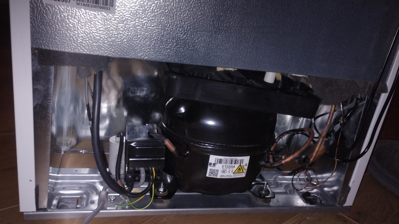

Hoi allemaal, Mijn 5,5 jaar oude koelvriescombinatie bromt sinds een paar dagen heel hard. Ik hoor hem zelfs boven. Heb hem ontdooit, staat waterpas, gekeken of leidingen elkaar raken maar zie niets geks. Ook de deurtjes sluiten goed. Het geluid komt uit de compressor en ik voel de afkoelleidingen op de achterkant ook vibreren. Zie niets geks behalve wat blauwige aanslag. Ook ruik ik een wat scherpe geur in de koelkast maar kan het niet thuisbrengen. Compressor is ook behoorlijk warm. Hier fotos van de onderkant. Hoop dat iemand raad weet.
Alvast erg bedankt. Gr Martijn
Afbeeldingslocatie: https://tweakers.net/i/Et2fQVUA8HIM15Y4NXbV6PLSkZY=/800x/filters:strip_icc():strip_exif()/f/image/smGd0WY5BuWBKZJX7T2mzJCy.jpg?f=fotoalbum_large
Afbeeldingslocatie: https://tweakers.net/i/GS0phRsVIa-f1mOXiMDmIR5Bz_Y=/800x/filters:strip_icc():strip_exif()/f/image/jdW6LetobV22R3cGtuCtt5z7.jpg?f=fotoalbum_large

Ik ken het merk niet maar als een koelkast compressor heel erg gaat brommen dan kan het zijn dat de ophanging in de compressor het begeven heeft.
Compressor zit met veertjes aan de behzuizing vast, als deze of 1 er van het begeven heeft dan loopt de compressor direct tegen de behuizing aan en dat geeft wel geluid.

Meestal is het bakje bovenop de compressor die het geluid veroorzaakt door. Deze zit dan iets los op de compressor (die trilt) waardoor het geluid ontstaat. Stop iets tussen de compressor en het bakje en wie weet is het euvel dan verholpen.
