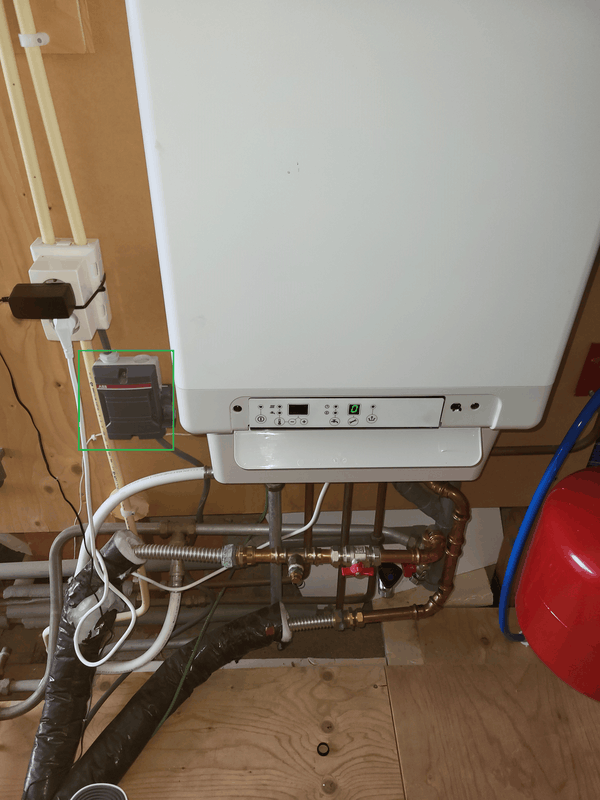

Ik heb even verder gekeken. Als ik mijn oor tegen de radiatoren beneden duw, dan hoor ik het geluid ook. Je hoort echt dat het geluid door de leidingen komt
Bypass ventiel kon ik niet vinden. Bedoel je met pompstand de bar in de ketel? Deze staat op 2.0
Toen ik de ketel uitzetten via deze schakelaar toen was het geluid direct weg. Na opnieuw opstarten hoor je het nu minder goed als daarvoor, maar nog steeds is het merkbaar
Afbeeldingslocatie: https://tweakers.net/i/yTKh32q10Y7tyImO3fKXwWQ65Bw=/x800/filters:strip_exif()/f/image/C7YmSwzlU2egEgp39MhhZLpe.png?f=fotoalbum_large
