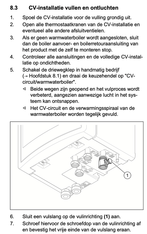

@Linux gebruiker Inmiddels was ik ook in de handleiding gaan duiken en die heeft het over het volgende:
Afbeeldingslocatie: https://tweakers.net/i/AwXIwl5uUfYYV0vJsfZZvIIiZyE=/x800/filters:strip_exif()/f/image/mLSS3NzaqH3Ae5ZCowTpmQXQ.png?f=fotoalbum_large
Als ik dit bekijk, is dat de koperen aansluiting op de eerste (linker) foto.
Er staat echter vullen en niet bijvullen, daarover kan ik niks vinden. Lijkt mij om hetzelfde te gaan, toch?
De tip van de nippel losdraaien daar is wel een goeie, kan ik in ieder geval kijken of die past.
Doet me wel denken: ik heb dus geen slang met aansluitingen erbij gekregen, wel gewoon een tuinslang die op die nippels lijkt te passen. Maar ik twijfel zo erg over welke plek ik hem moet bijvullen. Dus laat ik het anders vragen: kan ik hier nog iets fout in doen? Of zijn alle punten eigenlijk wel goed? En waarom zitten er 2 kraantjes onder elkaar op de 2e foto? Is 1 aftap en 1 aanvul? Zo ja, hoe weet je dan welke welke is?
Ik doe dit voor het eerst en ik weet dat als ik eenmaal de juiste aansluiting heb, ik er wel uitkom, maar ik wil geen fouten maken op een dure installatie.
  • MooDyBLueS
Het is inmiddels gelukt, ik kon op de VWZ het aantal bar uitlezen, dit was 0,8 bar. Wat ik heb gedaan is toch de handleiding gevolgd en de getoonde vulinrichting gebruikt. Beide nippels die op de 2e foto zaten zorgden ervoor dat ik icm een tuinslang dit kon koppelen aan de wasmachine aansluiting, precies lang genoeg, dit is ongetwijfeld daarvoor bedoeld geweest.

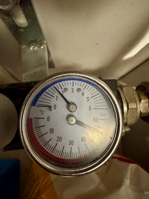

2. De manometer (ook net geleerd dat het zo heet) bij de vvw-verdeler beneden is volgens mij stuk, die gaf gisteren en nu nog steeds 1,6 bar aan en 52C. Dat laatste kan sowieso al niet kloppen, app, VWZ, sensoComfort én vvw-verdeler boven zitten allemaal rond de 30-31C aanvoer. En deze manometer zit zelfs op de retour, dus die zou net als die van boven rond de 20C moeten zitten.
Het gaat om deze:
Afbeeldingslocatie: https://tweakers.net/i/gt88nN3JyXwc5ILh8QqbWR0cw8w=/x800/filters:strip_icc():strip_exif()/f/image/8HD7Bq6BL43jLOue15b541bi.jpg?f=fotoalbum_large
Hoe demonteer je zoiets en kan ik gewoon elke willekeurige manometer in de bouwmarkt kopen en hierop plaatsen? Zijn de aansluitingen altijd gelijk of moet je daar net als bij kranen op letten?
Gebruik je het ding ooit? Waarschijnlijk moet er heel wat water uit je cv voordat je hem zonder waterballet kan vervangen. Ik zou hem dus laten zitten of dit in de zomer een keer doen. En of het echt 52 °C is of eerder 20/30, kun met de hand voelen. ;)
