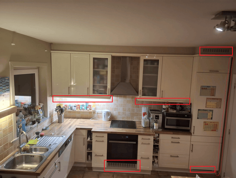

Onze keuken met volgens mij gemarkeerde "geluidslekken":

Dit is wat ik in onze keuken vaststel:

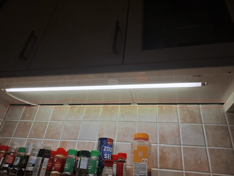

1. Open gleuf onder de keukenkasten
Er zit een opening van ±20 mm breedt waar de betegeling stopt en de keukasten beginnen. Goed voor beperken geluid van ons naar de buren, maar ik vermoed door de onafgewerkte gleuf een klankkast effect voor ons.
Afbeeldingslocatie: https://tweakers.net/i/2uFZNn-TLoryLFW9_pZPrCZhQrg=/800x/filters:strip_exif()/f/image/1eyRaxwc5e9scOs61PaJ12nZ.png?f=fotoalbum_large
Afbeeldingslocatie: https://tweakers.net/i/w7eQUXImWFApiNRl3W4CnZ6ZLp4=/800x/filters:strip_exif()/f/image/eGSqDpC6de5bWDDpwlY0wnCs.png?f=fotoalbum_large
2. Roosters en openingen. Deze kijken allemaal uit op de gepleisterde gemene muur.

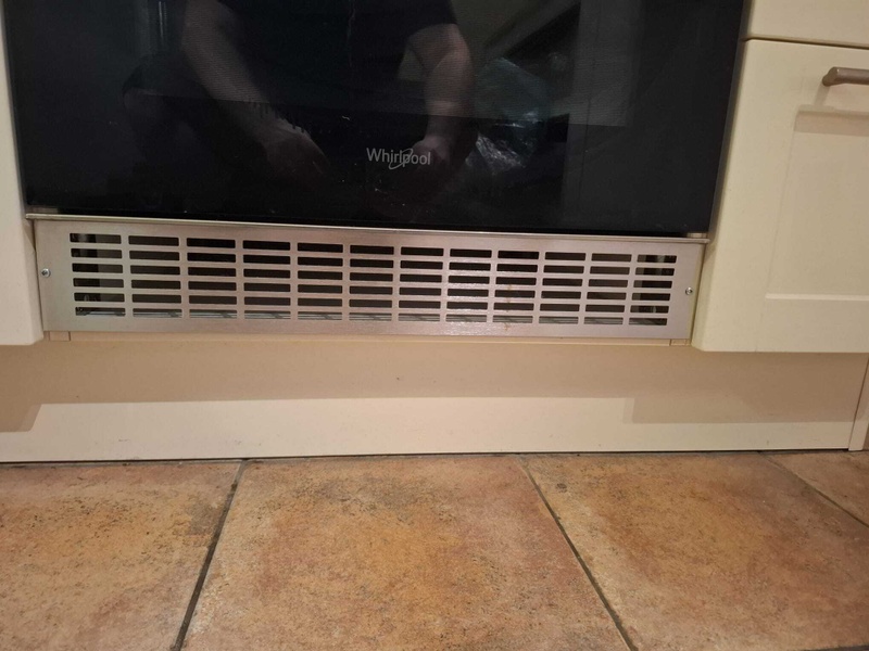

– Rooster onder de oven
Afbeeldingslocatie: https://tweakers.net/i/Kyu3wVCE_WIWjew8bTcSo5_aWNI=/800x/filters:strip_icc():strip_exif()/f/image/eQBvSZ9mTV8JNNYHf1doZepX.jpg?f=fotoalbum_large

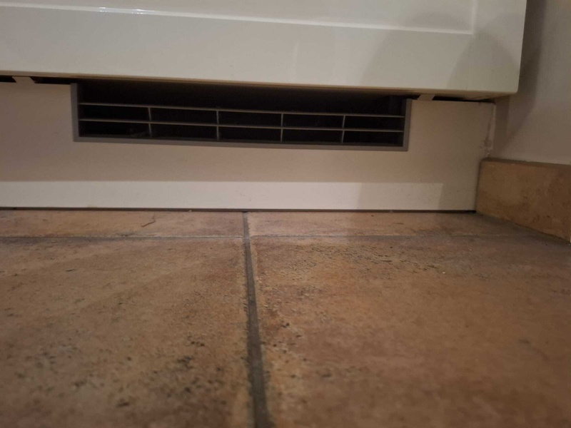

– Rooster onder de diepvries, er zijn ook splete in de plint naast het rooster zelf.
Afbeeldingslocatie: https://tweakers.net/i/o17ojYC5i5ywKXtgOPW8UGn0u5I=/800x/filters:strip_icc():strip_exif()/f/image/ceGZIzt4e80gSqSRbdOa871c.jpg?f=fotoalbum_large
Afbeeldingslocatie: https://tweakers.net/i/giy7Q2cP-rXT4GkP8sU7RKUOlEY=/800x/filters:strip_icc():strip_exif()/f/image/KFmtpkcLTprJWswi3V0RaZyE.jpg?f=fotoalbum_large

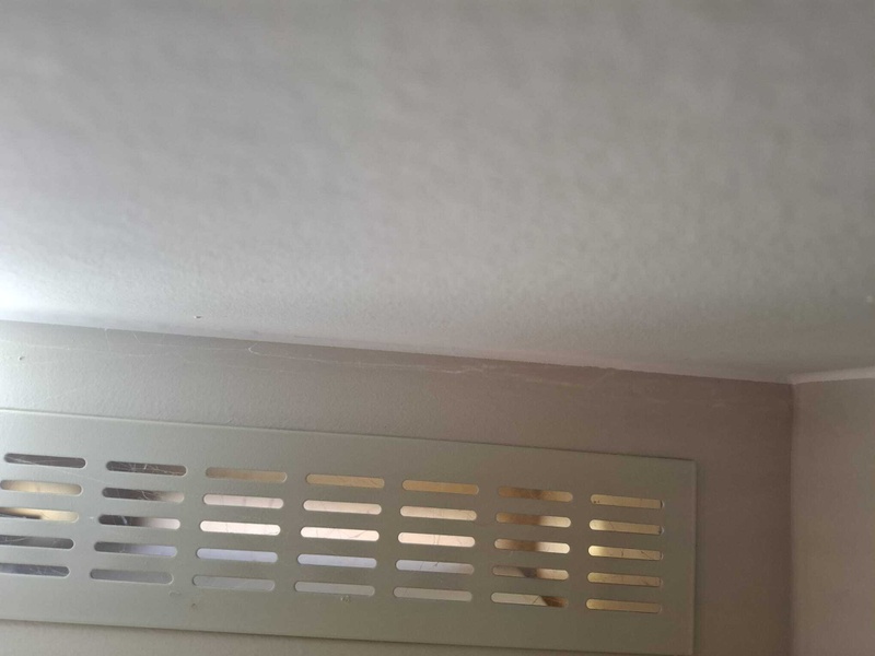

– Rooster bovenaan boven koelkast
Afbeeldingslocatie: https://tweakers.net/i/2o8l8SRkLKcwE6p-tdi_KsX-4eY=/800x/filters:strip_icc():strip_exif()/f/image/TeFRaUeAMdKQTBXrXfCiQTcf.jpg?f=fotoalbum_large
Afbeeldingslocatie: https://tweakers.net/i/e8EUOe5clHGGPTrYA85nfhzE_7g=/800x/filters:strip_icc():strip_exif()/f/image/JSTbzla6sierF5R6dNklGcvb.jpg?f=fotoalbum_large

Deze holtes kunnen mogelijks als klankkasten werken. Voor de gleuven onderaan heb ik alvast compriband besteld.
Alle tips of inzichten over hoe ik dit best aanpak zijn welkom — of als iemand denkt dat deze holtes geen rol spelen, hoor ik het graag.

Volgens mij hebben die roosters weinig functionele meerwaarde. Ze zitten daar vooral omdat het thermisch logischer is om op die plekken roosters te plaatsen in plaats van volle plinten. Die koelkast verbruikt geen 250 W continu, dus de warmteafgifte is beperkt en kan volgens mij prima weg via de kast waar die inzit, die sowieso niet luchtdicht zijn.
De originele oven in deze keuken had bijna twintig jaar lang geen rooster onderaan, zonder dat dat ooit voor zichtbare problemen heeft gezorgd. Met een nieuwe oven zoals deze in theorie ook niet nodige aangezien deze langs de voorkant van de oven zelf ventileerd.
Ik zou de roosters niet volledig dichtmaken, maar wel iets gebruiken dat geluid dempt en tegelijk nog wat lucht doorlaat. "open cellen PUR" bijvoorbeeld, zo behoud je de minimale ventilatie, maar verminder je de geluidsoverdracht (hopelijk)
