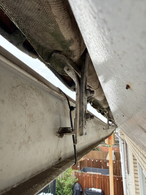

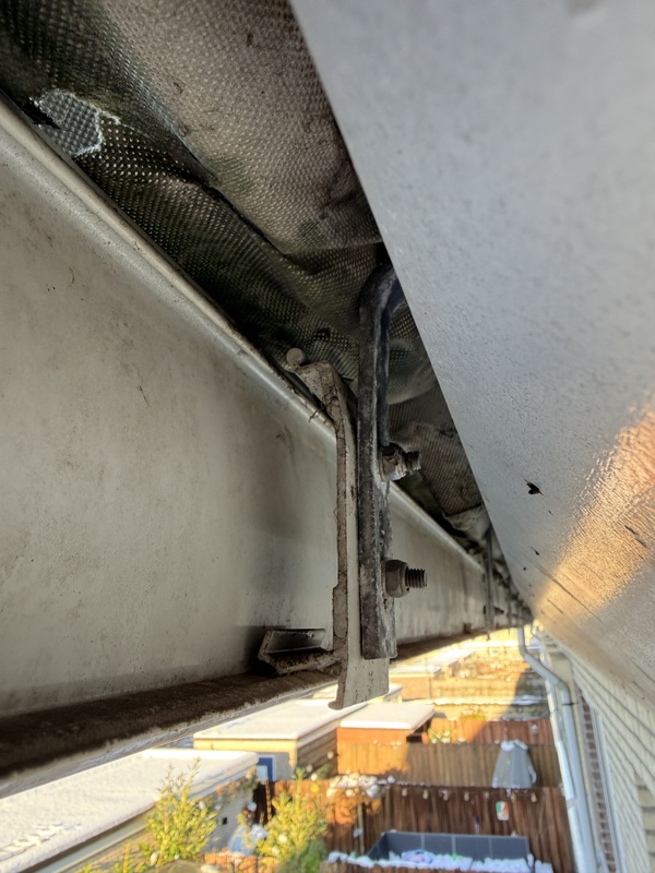

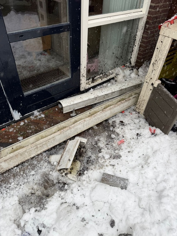

Onze dakgoot is bezweken door de sneeuw en de klemmen zijn krom gebogen.
Ik heb nieuwe klemmen nodig, maar kan ze nergens vinden.
Kan iemand helpen met waar ik deze dingen kan bestellen?

Kijk in je dakgoot wie de fabrikant is.
Dat helpt je gerichter zoeken

ja als je een merk weet is dat al makkelijker, is het aluminium? kunststof goot?
Wildkamp, Warmteservice, er is zoveel te koop.

Tik deze zin eens in goegel "bakgoot beugels aluminium"
of hier eens kijken; https://www.dakgootwinkel...n/bakgoot-b30-toebehoren/
https://www.adr-dakwinkel...beugels/beugels-bakgoten/
Los halen, kijken of er een merk, type, etc op staat, of met de maat van de beugel en foto's bedrijven benaderen.

Op de foto's lijkt het alsof de klemmen alleen maar los uit het profiel zijn geschoten. Probeer m.b.v. een lijmklem (uiteinden bij elkaar klemmen) de dakgootklemmen weer in het profiel te krijgen.
Als dit niet lukt dan zal de hele dakgoot moeten worden vervangen en kijk dan meteen voor een ander/beter systeem.
Als je handig bent en dit zelf kunt doen hoeft dit niet heel duur te zijn. Dakgoot per meter kost niet de hoofdprijs en als je het met de hele rij tegelijk doet kun je misschien een leuke prijs afspreken.
Kijk bijvoorbeeld op deze website: https://www.zinkbouwmarkt...20-%20Dakgoot%20-%20kopen
Bij bijvoorbeeld een grote Hornbach is ook van alles tekoop op dakgoot gebied.

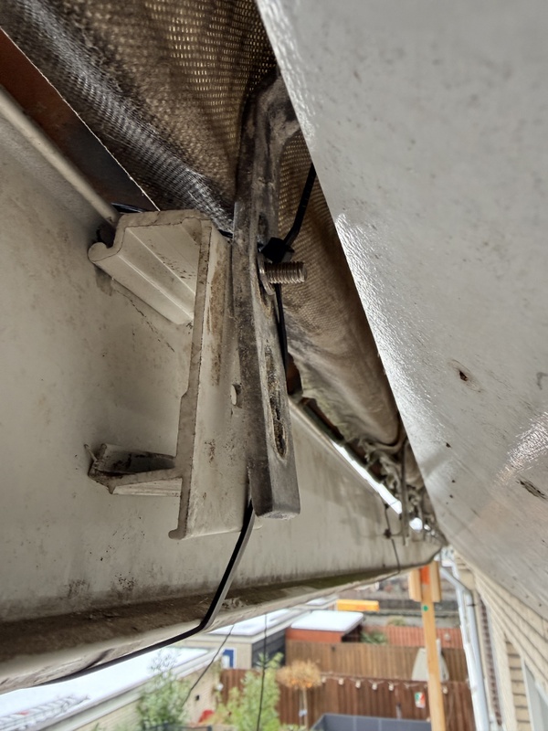

Er zitten andere klemmen die helemaal verbogen zijn. Bijna volledig geknikt, waar de klem hierboven een lichte buiging laat zien.
Die volledig gebogen klemmen zorgen ervoor dat hij niet teruggeklikt kan worden.
Een andere dakgoot moet wel het hele rijtje willen, iedereen heeft nu zijn eigen verzekering aangeschreven. Op de hoek ging het volledig mis:
Afbeeldingslocatie: https://tweakers.net/i/fNJAbO6HOFnqiSpcRfOtMATCHR4=/x800/filters:strip_icc():strip_exif()/f/image/KhFDq7cEDJxNMqq22wVK2yGU.jpg?f=fotoalbum_large
Afbeeldingslocatie: https://tweakers.net/i/YVupKRMDq7NppOFuSgVdMdIdHr0=/800x/filters:strip_icc():strip_exif()/f/image/JwBvsZC3l1UED9AR1qTzm6IX.jpg?f=fotoalbum_large
We kunnen geen merk terugvinden.
Dakgootwinkel.nl reageert:
Goedemorgen, je spreekt met <naam>. Ik herken deze beugels niet als standaard. Dit lijkt een opmaat gemaakte constructie. Wij kunnen je hier helaas niet aan helpen. Dit is iets voor het bedrijf die dit heeft geplaatst.
Ja geen idee, vanuit de bouw

Waarom zou je dezelfde klemmen weer willen hebben? Ze hebben bewezen niet goed te zijn. Gewoon de hele dakgoot laten vervangen. Zeker omdat de verzekering dat waarschijnlijk dekt (of zij moeten aantonen dat het een ondeugdelijke dakgoot was).
Theo
  • jadjong
https://leidingshop.nl/dakhaak-gegalvaniseerd/?gad_source=1
De geadviseerde tussenafstand is 50cm, aangezien dat bij jou mislukt is snap ik waarom de boel op half zeven hangt.

dit is een beugel voor een mastgoot met kraal, dat is totaal niet wat er bij TS hangt.

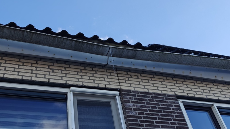

Maar hoe gaan verzekeraars om met huizen waar hij nog wel goed hangt?
We hebben nu een aantal waar hij los is en een aantal waar hij nog prima zit.
Vandaag 1 bedrijf langsgeweest. Die zei na 1 minuut al:
Ik zie het al, hier kan ik niets mee. Of vervangen, of niets.
Maar de buren op de hoek is Centraal Beheer langs geweest, die zeggen: we gaan hem terughangen.
[ Voor 12% gewijzigd door Tweak_ers op 09-01-2026 21:36 ]

Tweak_ers schreef op vrijdag 9 januari 2026 @ 21:34:
dan zouden ze toch ook nieuwe beugels moeten hebben :?

Wel benieuwd wie/hoe ze dat gaan laten doen, zal vanalles krom zijn en veel vertrouwen dat het daarna goed zit, heb je dan ook niet.
Elk fatsoenlijk bedrijf zal zijn pootjes daar niet aan willen branden, ik zou daar geen garantie op kunnen/durven geven.
Deze keer is er gelukkig niemand gewond geraakt (toch?), maar zo'n dakgoot met ijs in je nek is toch best vervelend. En het bedrijf wat de goot het laatst hersteld heeft, wordt dan aangekeken.

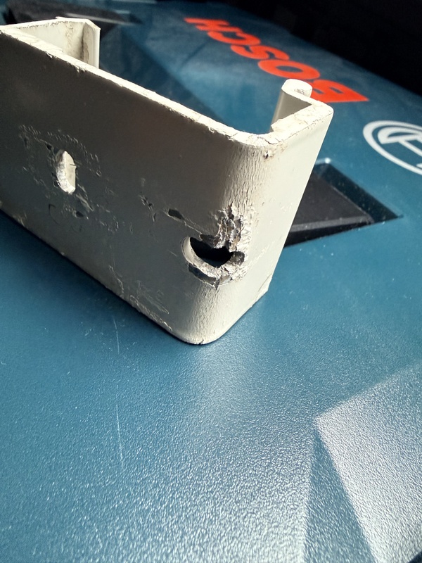

Ik ben nog even denladder op gekomen:
Afbeeldingslocatie: https://tweakers.net/i/XmMdS7kUV8CJ4qdcL1DSjGP0GFw=/x800/filters:strip_icc():strip_exif()/f/image/mkeoe5ZhfktB5TbkXKIaKIPP.jpg?f=fotoalbum_large
Afbeeldingslocatie: https://tweakers.net/i/cOEuFkRQeXO0B-bNWc1wjD7hTk4=/x800/filters:strip_icc():strip_exif()/f/image/9Ty55mWzfC2LnjJ959wbv1V2.jpg?f=fotoalbum_large
Afbeeldingslocatie: https://tweakers.net/i/zwqwt5xdiJ0YegDmILnd_N0lpbQ=/x800/filters:strip_icc():strip_exif()/f/image/cxXUbdVPEG6cWLTmk09o55qt.jpg?f=fotoalbum_large
  • Beste antwoord ✓
  • BennieWolters
  • Laatst online: 10:26
Volgens mij is dit de ongebogen variant.
https://compri.eu/es/webshop/categorie/16/Dakgoten
Afbeeldingslocatie: https://compri.eu/assets/wysiwyg/mceclip02.jpg

Jij bent echt een held, hoe heb je dit gevonden?
  • BennieWolters
Tweak_ers schreef op zaterdag 10 januari 2026 @ 16:38:
Dankzij mijn jaaaaren lange ervaring, en intensief speurwerk, heb ik deze zaak tot een goed einde gebracht.
