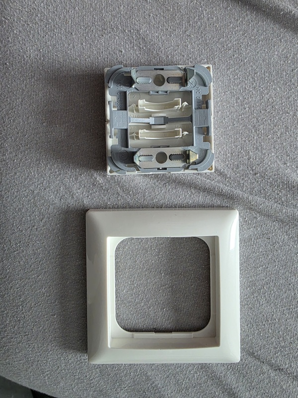

Hier een foto van de achterkant van een bedieningswip en een frame:
Afbeeldingslocatie: https://tweakers.net/i/P2nV3XajgsUPn9KOoH8gPvoAvyc=/x800/filters:strip_icc():strip_exif()/f/image/Inq9hFkwLQoalX3Lapoqt5oO.jpg?f=fotoalbum_large
Deze heb ik dus van de muur getrokken door het frame zelf naar voren te halen.

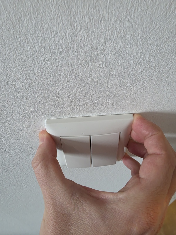

Zo dus:
Afbeeldingslocatie: https://tweakers.net/i/fqIEyLpTLXXeQgjnxJM2AAfQOfo=/x800/filters:strip_icc():strip_exif()/f/image/PaaQXJFXiHSeBBoRiJWw5RDV.jpg?f=fotoalbum_large

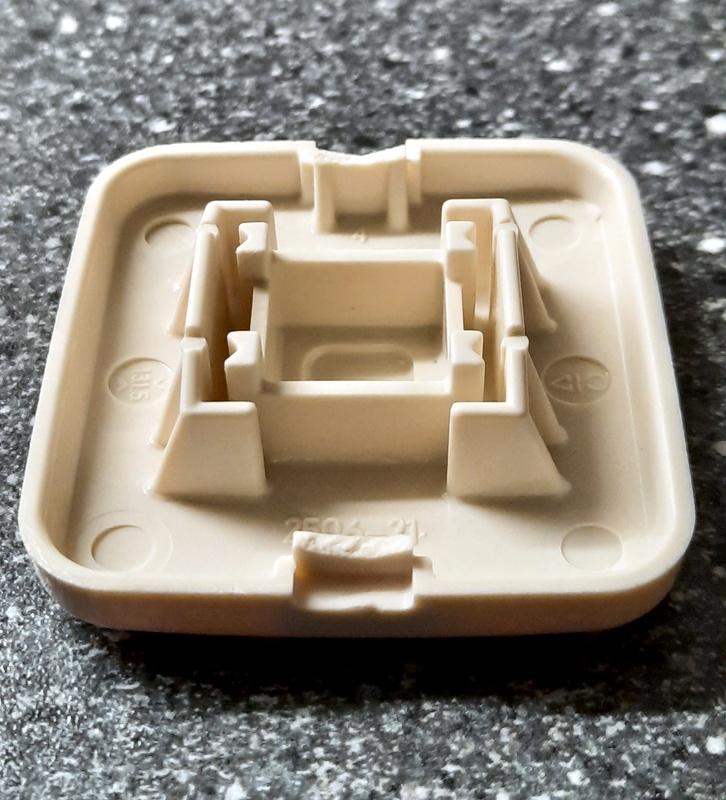

@Logic Lion Dank voor je duidelijke foto! Hier zie je mijn flipper:
Afbeeldingslocatie: https://tweakers.net/i/A8ZA1Ehcei2EPwzeM8ZLlnGT968=/x800/filters:strip_icc():strip_exif()/f/image/ud9Agcnvi0fdtAB7aHFObJPP.jpg?f=fotoalbum_large
Je ziet hier onder en boven de afgebroken lipjes, die normaliter klikken in uitsparingen in de schakelaar (ik zal daar morgen nog een foto van maken). De schakelaar wordt geleverd zonder frame, dus de truc die je beschrijft van het lostrekken met frame en al gaat niet werken, en met je nagel kun je het helemaal vergeten.

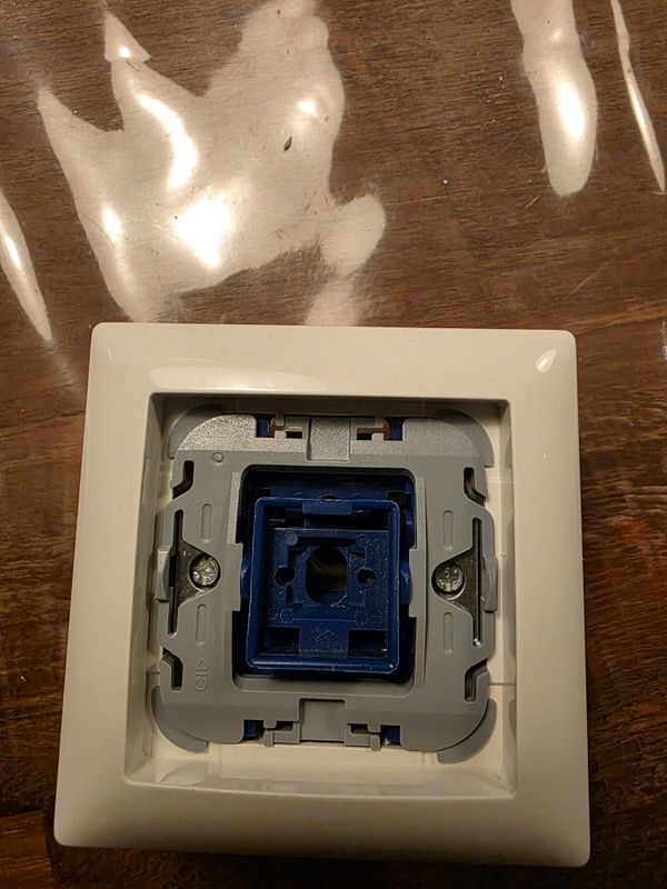

Het beige deel wat op je schakelaar zit, kan dat er niet af? Dus het deel waar je flipper in klikt. Dat lijkt redelijk op het grijze deel van mijn fotos.
Of hoe zit anders het totaal als je wel het afdekframeframe erbij monteert. Zit dat voor het beige deel. Of tussen het beige deel en de schakelaar zelf?

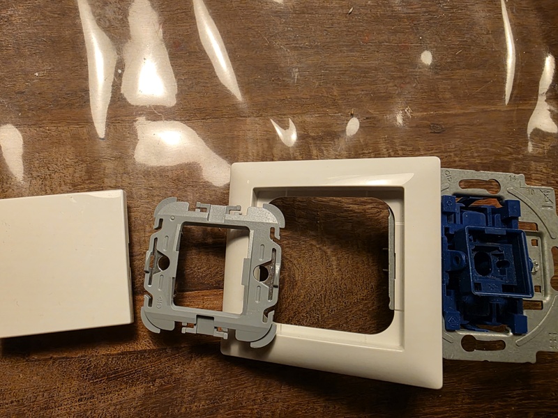

Zo zit het bij mij gemonteerd, zonder flipper:
Afbeeldingslocatie: https://tweakers.net/i/-ACc-xotK2q3YRP-lE69XQyzDXI=/x800/filters:strip_icc():strip_exif()/f/image/7MAHl9OsaaK5oq8XqfEpG9Mb.jpg?f=fotoalbum_large
En dit zijn dan de losse onderdelen:
Vlnr: flipper, grijs frame, afdekframe, schakelaar.
Afbeeldingslocatie: https://tweakers.net/i/L2qVerPMUmYlj61D8XsR6TS9eHA=/800x/filters:strip_icc():strip_exif()/f/image/KbRsj1Dien504aQi3CpMbOfj.jpg?f=fotoalbum_large
En ik haal het dus los door het afdekframe naar voren te trekken en dan komt de flipper samen met het grijze frame als 1 geheel los.
En het lijkt op jouw foto zo dat er een beige frame (die bij mij grijs is) op je schakelaar zit.

@Logic Lion Weet je trouwens waar de twee getoonde schroeven met kruiskop voor dienen? Als je ze aandraait dan komen er haakjes naar buiten, zijn die bedoeld om de schakelaar vast te kunnen zetten in een opening zonder inbouwdoos?
  • pman63
  • Laatst online: 06:21
inderdaad. Of als de schroefjes die in de inbouwdoos draait tekort zijn en je geen langere hebt liggen. Om het hiermee netjes recht te krijgen is soms wel lastig.
[ Voor 61% gewijzigd door pman63 op 10-01-2026 23:41 ]
  • Logic Lion
  • Laatst online: 08:58
@eezacque stiekem heb ik geen idee. Zelf nooit nodig gehad omdat ik gewoon inbouwdozen heb. Ben er zelf mee bezig geweest omdat ik bijna alle tuimelschakelaars heb vervangen door puksdrukkers voor hue.
