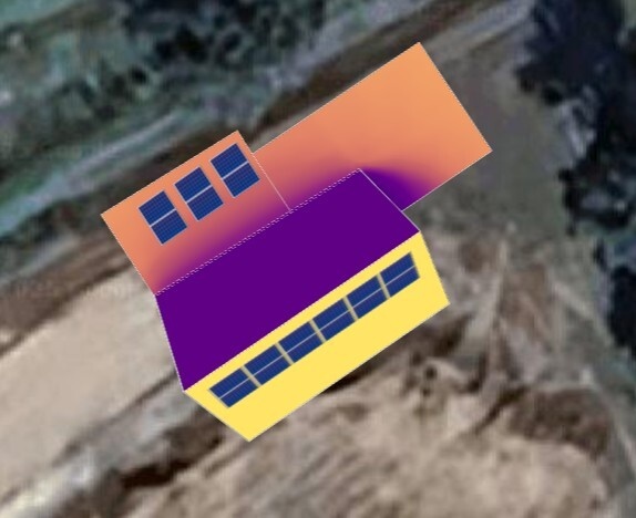

Ik ben aan het twijfelen tussen een SE5k Home Hub of vergelijkbare Sigenergy Signenstor Ec6.0TP
12 panelen ZO zonder schaduw en 6 panelen ZW met schaduw. Kwa prijs zitten ze ongeveer gelijk alleen de batterijen van de laatstgenoemde zijn goedkoper.
Tips?

@Intelcore geen van beide.
Deze setup is ongeschikt voor solaredge 3-fase.
De sigenstor lijkt een enkelfase 6kW te zijn en die horen niet in Nederland toegepast te worden.
Als solaredge hetzelfde kost als een string systeem betaal je teveel voor het string systeem. SE is een duur systeem.
Vragen over nieuwe PV installaties kun je beter in een eigen topic doen. Zie gepinde topic met richtlijnen.

Als je SolarEdge wil gebruiken kan je beter gaan voor de 1fasige omvormer se5000h. Deze heeft dezelfde vermogen als je se5k maar werkt op veel lagere string spanning 400v ipv 750v. Wel optimer S500B of S650B gebruiken (80volt optimizers) . Op deze kan je ook een SolarEdge batterij op plaatsen echter dit is een hoog volt batterij van 400v.
Best systeem in SolarEdge designer uittekenen en zien wat het rapport zegt zo wie zo zal de1 fasige beter zijn dan de 3 fasige oplossing,

@Intelcore datasheet van de omvormer is van belang. String van 6 heeft geen schaduwbeheer op alle, danwel vrijwel alle 3-fase string omvormers.
  • Intelcore
  • Laatst online: 18-10 18:50
@Ronald Kan dat niet met Tigo optimizers worden opgelost voor niet-solaredge merken?
  • Ronald
  • Laatst online: 00:23
In dit geval… Nee… je houdt bij schaduw tekort stringspanning over voor de omvormer. En 18 Tigo’s om het een 1 string te doen is gekkenwerk.

@Ronald Oke dus 6 panelen met schaduw zal ook niet gaan voor een SE5k bv? Of heb je andere suggesties?
Het zijn 6 panelen voor op de carport en alleen later op de middag/avond staan ze volledig in de zon vanwege schaduw van de woning.
Of anders maar alles op 1 string met SolarEdge?

@Intelcore
Met de gewone se5k home wave of hub is het niet doen (stringspanning 750volt)
Als je SolarEdge wil gebruiken enkel met 80volt optimizers en liefst de monofasige omvormer se5000h .
De se5k short string gaat ook . Deze twee werken op stringspanning van 400volt. En kunnen gekoppeld worden met de SolarEdge batterij 400volt. En ook alle panelen dan in 1 string.

  • Ronald
Voor deze situatie is enkelfase de manier. Ofwel met een 5kW string omvormer (zonder optimizers), ofwel 5kW SolarEdge+s500b/s650b.
3-fase gewoon keihard vergeten... Je gaat toch geen €900 aan tigo's leggen om perse aan de 3-fase string omvormer te gaan :?

Wat steeds mogelijk is werken met micro-omvormers bv van enphase. En geen stringomvormer te gebruiken.
Dan heb je nog steeds mppt en monitoring voor elk paneel.
Ik zeg niet dat dit een goedkope oplossing is. Maar in deze omstandigheid goed toe te passen.

Dat geeft geen DC-DC koppeling, maar ook geen vendor-lock-in ;-)
Pak de 5kW enkelfase SigenStor omvormer... mag maar liefst 10KW aan PV hebben. Topt wat af... op moment dat geen stroom niets waard is...
MPPT Tracker vanaf 50V... helemaal prima.

Dus het advies is een 1 fase omvormer te gebruiken en 2 strings? Maar zonder optimizers dus op de (schaduw) string? Is dat niet nadelig?
  • Ronald
Beschaduwde delen gaan bypass. Resterende opbrengst die een optimizer er uit zou halen is 5-10% van de beschenen panelen…
Domweg de centen niet waard. Zonnige omstandigheden zijn maar 40-50% van jaaropbrengst en bij bewolking is de opbrengst vrijwel identiek voor de set.

Deze eerste zin begrijp ik niet, dit zou toch ook moeten kunnen op 1 string? En op de home hub kan een 48v batterij heb ik begrepen.

@Intelcore
Met de 3 fasige home wave of home hub is je opstelling niet goed. Je wil dat elke uitrichting van de zonpanelen zelfstandig de stringspanning kunnen maken (of toch zeker een groot deel ervan) Zie begin van grote SolarEdge forum met name het tuinhuisje.
Bij alle omvormers van SolarEdge alle panelen in 1 string. Maar bij de 3 fasige se5k loop je veel kans dat je optimizer clipping krijgt en dit wil je niet. D.w.z. dat de optimizers op max uitgangsspanning zitten en dan nog niet het vermogen van paneel aan de string kunnen kwijtgeraken. (Zie tuinhuisje)
Bij se5k short string of 1 fasige omvormer is de string spanning maar 400v ipv de 750v die er moet zijn bij de 3 fasige home wave of home hub.
Wat betreft de batterij klopt het dat de 3 fasige home hub met 48v batterij van SolarEdge werkt.
Echter de 3fasige se5k short string of de monofasige se5000h werkt de SolarEdge home batterij 400volt.

Ik voel dat we terughoudend moeten zijn over de short string, @Browny … hij voelt een beetje als het 9e biggetje van solaredge…
Dus als @Intelcore solaredge wil, dan enkelfase…

Hoezo niet alles op 1 string met een paar Tigos en Sigen? Je kant "dacht" ik mix en match doen? Al zijn ZP zijn uiteindelijk gewoon zuid. Pleur een paar Tigos op de ZP die schaduw hebben en klaar?

@Bschnitz Als het in 1 dakvlak zat wel, maar het is ZO en ZW. Soms gaan de ZO harder, soms gaan de ZW harder.
Tigo's zijn alleen buck-converters, ze helpen alleen achterblijvers. Dus in 1 string moet alles, anders legt de ene set toch een beperking op aan de andere en verlies je of door bypass, of door stroombeperking.

Dat is niet wat hier staat? https://support.tigoenerg...ystems-Partial-Deployment
Dat harder gaan zal toch wel meevallen? Het is blijft zuid, dat is max wat? 5-10%?
Lijkt me dat die Tigos er wel mee om kunnen gaan.
Maar goed desnoods toch maar 6 Tigos aan die schaduw kant op de 2de string.
Sigen zou dat aan moeten kunnen, ik ken iemand die heeft er maar 4... op oost...met Tigos.

@Bschnitz Daar staat een scenario met 1 dakvlak.
En ik geef je een link waar je kan zien dat je aanname 5-10% niet klopt... Je geeft vrij stellig de indruk dat je dat niet bekeken hebt...
En Sigen enkelfase kan dat ja... 3-fase niet... volgens de datasheet.
Ik heb alle wel mogelijke scenario's eerlijk beschreven... ik ben en blijf een van de weinigen hier die niet zit te promoten wat er op eigen dak ligt (Nog sterker, ik raad SE regelmatig af...) zullen we terug naar iets wat wel waardevol is voor de TS?

Heb ook gewoon SE, helaas. Ben er niet bepaald een fan van, had liever direct alles op de Sigen gedaan.
Ik zeg ook niet dat je slecht advies geeft ofzo, ik vraag iets. Simpelweg een discussie om dingen beter te begrijpen of te leren, meer niet. Wellicht helpt het de TS een keuze te maken :)
Zowel jij als ik kunnen het soms fout hebben toch? Makkelijk als je elkaar kan spreken en het samen uit kan zoeken hoe het zit.
Ik ken de site en deze is in theorie juist, maar in de praktijk niet altijd. De ZP worden zo warm in de zomer dat het erg op elkaar lijkt. Op mijn plat dak heb ik Z en ZW en in het echt zit hier bijzonder weinig verschil in. Vandaar mijn opmerking of de soep nou echt zo heet wordt gegeten als die op de site staat.
Verder ben ik wel benieuwd welke datasheet, want wij hebben meer mensen in het Sigen topic met Tigos en 3fase, dus ik denk dat je iets anders bedoeld?
Ook die gast van die 4 ZP met Tigos heeft een 3 fase Sigen van 15kW ofzo... (Wel op een aparte string) Dus bedoel je dat mix and match niet kan wellicht?

Dit is overigens het idee:
Afbeeldingslocatie: https://tweakers.net/i/uDjUl9J82IGO_2P0f5ti4eKr0OE=/fit-in/4920x3264/filters:max_bytes(3145728):no_upscale():strip_icc():strip_exif()/f/image/76Hhtw5B6KrG1BcjoqFUsgjl.jpg?f=user_large
ZO krijgt dus beduidend meer zonlicht.
@Ronald dus volgens jou zou ik dan 2 mppt's gebruiken op een 1 fase omvormer voor de 2 orientaties en zonder optimizers. Ik weet niet of ik later wil uitbreiden, je weet het nooit natuurlijk, want 1 fase zit nu wel aan zijn max denk ik?
[ Voor 30% gewijzigd door Intelcore op 10-01-2026 12:45 ]
  • Ronald
Zeker met de batterij ben je beter af die platliggende op je hoofd dak te leggen :-)
Later uitbreiden is nooit kosteneffectief geweest, leg dat ZZO dak vol, de accu lost de verdeling van opbrengst naar later op de dag beter dan die schamel presterende platliggers in de schaduw van je huis.
En dan komt die 3-fase sigen wel weer als valide om de hoek ;-)
  • Intelcore
@Ronald Ok het wordt dan zeer waarschijnlijk een Sigenergy.
Nu aan het denken om 18 op het schuin dak te doen maar wel nog 6 op het plat dak. Zeker in de lente/zomer maanden heb ik dan nog wat opbrengst in de namiddag en avond als de ZO compleet in schaduw is.
Met deze setup is nu een 8KW 3 fase op de offerte gezet. Hier wil ik dan nog een 10kw batterij bij nemen. Dan beide dakvlakken op 2 mppt's aansluiten.
Thoughts?
  • Ronald
De 6 blijft te weinig voor een string waarmee schaduw beheer met de 3-fase omvormer mogelijk is. En dat in een situatie waarbij schaduw en uitgebreid issue is en überhaupt de opbrengst matig is.
✅ geschikt
❌ ongeschikt
Je kunt met je SE designer tekening een (te positieve) indruk krijgen door alleen de 6 met s500b/s650b op een SE3000H te configureren
