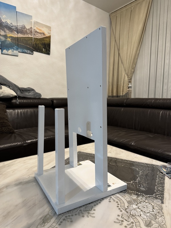

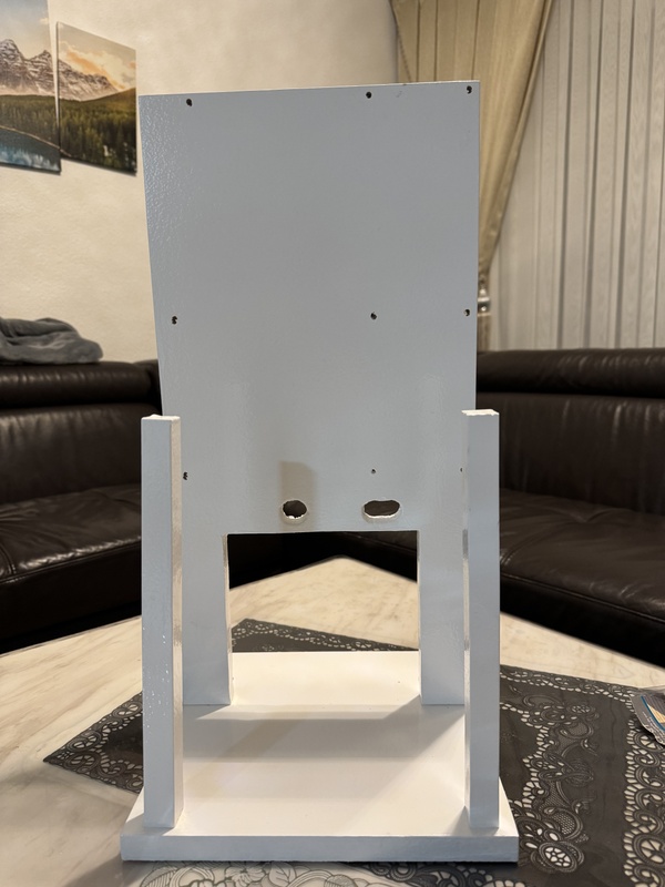

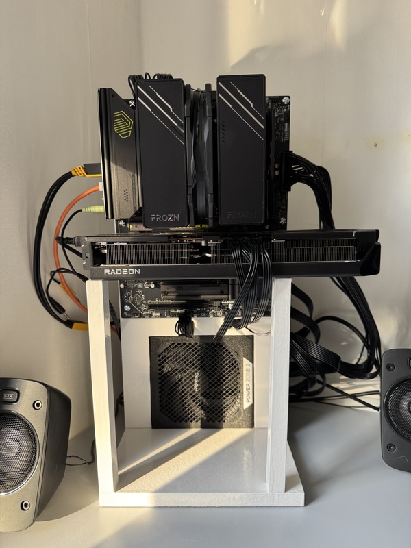

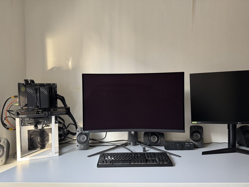

Hierbij de foto's van het resultaat tot nu toe. De open behuizing heb ik zelf van hout gemaakt. Ik moet alleen de kabels nog wegwerken, maar ik kom er nog een paar tekort. Zodra ik die binnen heb, maak ik het netjes af.
Afbeeldingslocatie: https://tweakers.net/i/1AJKD2nKQCjDtxVsCzc26llUgO0=/x800/filters:strip_icc():strip_exif()/f/image/UGJ49uWfkNJqH5K1bBGtBVvg.jpg?f=fotoalbum_large
Afbeeldingslocatie: https://tweakers.net/i/Ccn2Y87tzvLKsi3GuuRY969ZLmo=/x800/filters:strip_icc():strip_exif()/f/image/5lOGtOFW8qXyQA3LdVAAcXI6.jpg?f=fotoalbum_large
Afbeeldingslocatie: https://tweakers.net/i/Ynj5Lz6qaVYXcBhB9LOU00OE2nU=/x800/filters:strip_icc():strip_exif()/f/image/k6pY8Cvm6XlLzzlQS6RapUYF.jpg?f=fotoalbum_large
Afbeeldingslocatie: https://tweakers.net/i/XJSNOgNS8bivhsCj0OVi2Z6xn5Y=/800x/filters:strip_icc():strip_exif()/f/image/fHwZTIuLW6bPIQwHYjl7PBge.jpg?f=fotoalbum_large
