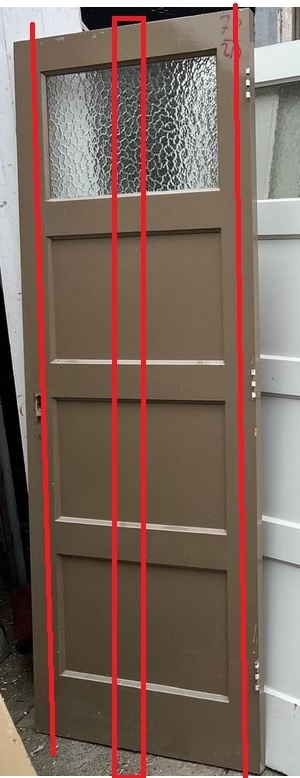

ik zou graag en jaren 30 paneeldeur smaller maken.
Afbeeldingslocatie: https://antiekebouwmaterialen-online.nl/_next/image?url=https%3A%2F%2Fleenappstorage.blob.core.windows.net%2Fmedia%2F2025_10_18_13_37_12_11de6ef2-e18e-43fd-904f-c4d600bb77e5.jpeg&w=1920&q=75
het moet een cm of twintig smaller worden dus aan de twee zijkanten en reepje afzagen werkt niet. blijft over, in het midden een stuk eruit maar dan zit ik met die paneeltjes die ik weer netjes aan elkaar moet krijgen.
heeft iemand ervaring met een dergelijk klusje?

het wordt een deur voor een inloopkast op een loos stukje zolder, dus de proportie wordt inderdaad wat gek maar dat is daar niet zo erg. de deur helemaal demonteren is waarschijnlijk wel een beter idee. Ik zal me eens over de constructie buigen, als het uit elkaar kan dan kan ik natuurlijk gewoon alles x cm korter zagen en dan weer inelkaar. glas snijden is geen probleem.

om die deur ook nog wat esthetisch te houden denk ik dat ik hem zo zou versmallen:
links en rechts +/- 5 cm eraf (ff rekening houden met het slot)
in het midden +/-10 cm eruit
Afbeeldingslocatie: https://tweakers.net/i/5R-vlepm3S-FSoF5h7W59h8pR98=/fit-in/4920x3264/filters:max_bytes(3145728):no_upscale():strip_icc():strip_exif()/f/image/hXTGH2PDW7QcNhwPDhRwo2vn.jpg?f=user_large
hou even rekening met het zaagverlies van je zaagblad overigens.

Ik denk dat je toch moet gaan zagen en snijden.
Kun je niet het brede deel tot aan het raampje er af zagen, aan de scharnierkant?
Vervolgens zaag je 20cm van de 'dwarsbalken' af en snijd je 20cm van het raampje af.
Daarna 'plak' je het eerder afgezaagde deel met de scharnieren tegen de rest van de deur. Oneffenheden afwerken met houtvuller. Schuren en schilderen maar :)

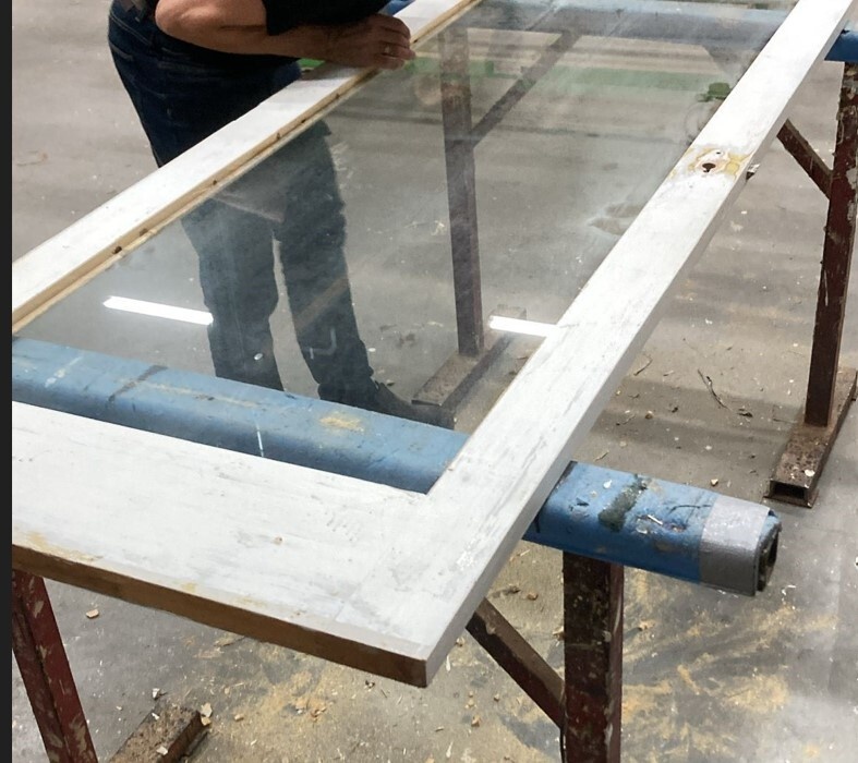

Precies wat Wuusj zegt. Uit elkaar halen, dwars stukken inkorten/verbinding na maken en weer in elkaar.
Vooraf kun je op de kops kan (eventueel na wat schuren/schaven) zien hoe de huidige verbinding van de deur gemaakt is.
De panelen en ruitjes zitten ws vast met een glaslat aan 1 kant welke je eraf kan halen.
Afbeeldingslocatie: https://tweakers.net/i/OYdouGvNuGeg68X5kLhii0rEJAQ=/x800/filters:strip_icc():strip_exif()/f/image/8xydq8UY1VoC0HbT2RhZrYYI.jpg?f=fotoalbum_large

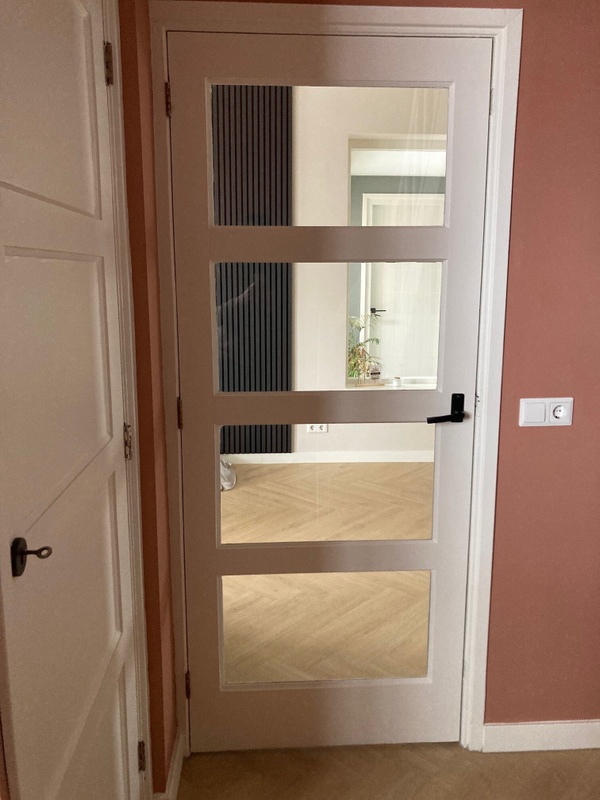

Onlangs heb ik van een deur thuis het glas en paneel vervangen voor volledig glas. Wellicht geven onderstaande foto's een indruk van de opbouw
Afbeeldingslocatie: https://tweakers.net/i/A2B5EkvXNHHPBec-xwSnLm9lGpw=/x800/filters:strip_icc():strip_exif()/f/image/Uue4TyLfbr1a8lfJqSjMb2ar.jpg?f=fotoalbum_largeAfbeeldingslocatie: https://tweakers.net/i/7n9-fG5iHW0yFvdgLggY3voGAHk=/fit-in/4920x3264/filters:max_bytes(3145728):no_upscale():strip_icc():strip_exif()/f/image/tUNSgVGPyXA7mRmIiiYiazZv.jpg?f=user_largeAfbeeldingslocatie: https://tweakers.net/i/ZvCipAtIpI67YUr8eGXDfXx3OGc=/x800/filters:strip_icc():strip_exif()/f/image/rT5MZ93y69uH2T0JkncSoFW0.jpg?f=fotoalbum_largeAfbeeldingslocatie: https://tweakers.net/i/FI5n80fheWYGQYWxHZ1rA09mTXU=/x800/filters:strip_icc():strip_exif()/f/image/rcJIi8Dq0IG3z6kVSRFQDxts.jpg?f=fotoalbum_large
