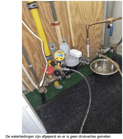

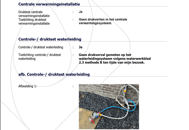

Dit is de beperkte beschikbare informatie over de persproef:
Lekdetectie A:

Lekdetectie B
Afbeeldingslocatie: https://tweakers.net/i/aH0tZCYWZBoRqODlfgHkwqgbJsw=/fit-in/4000x4000/filters:no_upscale():strip_exif()/f/image/mnyWZ0V0x3yt0uWJ7t1ZJANV.png?f=user_large

1. Ja, maar niet op deze toepassing. Dit doe je voor ingebruikname van een installatie (bijvoorbeeld ontwerpdruk x 1,43 = testdruk)
2/3. Nee, grote lekkages zal je zo echt wel terug zien, kleinere lekkages misschien met een nauwkeurige meter. 10 minuten is ook erg kort.
4. Nee, hele rapport komt knullig over. Het mist veel informatie zoals jij aangeeft, daarnaast ook merk, type en serienummer van het drukapparaat.
5. Ja, maar niet de drukken waarmee getest is als ik de gele meter zie.
6. Lekkage dus schimmel.

1: Is een druktest met een manometer op een tuinslang betrouwbaar?
Als de slang de druk kan hebben moet dit voldoen.
2: Kan een druktest vanaf de meterkast een microlekkage in een warmwaterleiding aantonen, als er niet specifiek op dat circuit is afgeperst?
ja mits het gehele circuit open is, bijvoorbeeld je inlaatcombinatie open is zodat warmwaterleiding te tjecken is.
3: De druktest duurde minder dan 10 minuten. Is dit voldoende voor stabilisatie en detectie van microlekkages?
Je vind dat de test minder dan 10 min heeft geduurd, waar is dat uit te herleiden.
4: In het rapport ontbreken gegevens zoals; persdruk, eenheden (Bar/PSI), tijdstippen, het geteste installatiedeel. Is dit gebruikelijk?
Wil een bedrijf in opdracht van een verzekeraar goed ingedekt zijn dan zullen de gegevens ook goed moeten ingevuld worden. Dus nee dat is niet gebruikelijk want het moet wel worden ingevuld.
5: Kan een te hoge persdruk schadelijk zijn voor bijvoorbeeld de inlaatcombinatie van een CV ketel?
Een inlaatcombinatie kan rond de 8 bar hebben, dus met 3 a 3,5 bar testen moet dat wel goed gaan.
6: Kan het beschadigen van kwetsbare toestellen gezondheidsrisico’s met zich meebrengen?
Welke toestellen heb je het over.

1: de slang was zo lek als een gieter + namaak + geen fabriekshandleiding
2: lekdetectie A had de inlaatcombinatie dichtgedraaid, lekdetectie B had de verwarming aan laten staan
3: tijdsbestek dat lekdetectie in huis was was te kort voor een volledige test + zie 2 en 5
4: ondanks meerdere verzoeken nog geen gegevens ontvangen
5: de onderhoudsmonteur CV stelt: max 2,8 bar anders geen garantie. En ik vermoed dat een overstortventiel activeert bij >3 bar + expantievat vangt drukverschillen op wat een microlekkage maskeert?
6: bijvoorbeeld componenten van CV zoals keerkleppen & terugstroombeveiligingen?

1. Als deze echt lek was dan kan je geen drukproef doen
2. Inlaatcombinatie dichtdraaien kan. Maar dien je beide leidingen los te testen.
5. Je hebt het over een warmwater leiding lekkage. Geen verwarming. Deze circuits zijn beiden los van elkaar. Water kan kwa druk meer hebben dan verwarming cv.

5. Check. Is er sprake van een wisselwerking tussen beide circuits, indien de (lucht)verwarming aan staat? Ik moet mij in ieder geval houden aan de exacte woorden van het onderhoudsbedrijf: "de cv ketel mag maximaal 2.8 bar hebben. Als de drukproef hoger is mag deze niet door de toestellen."
