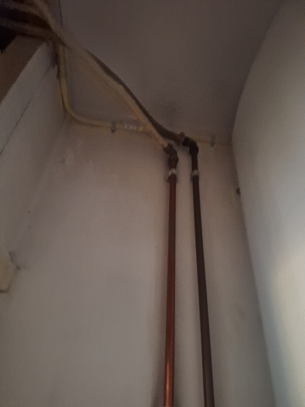

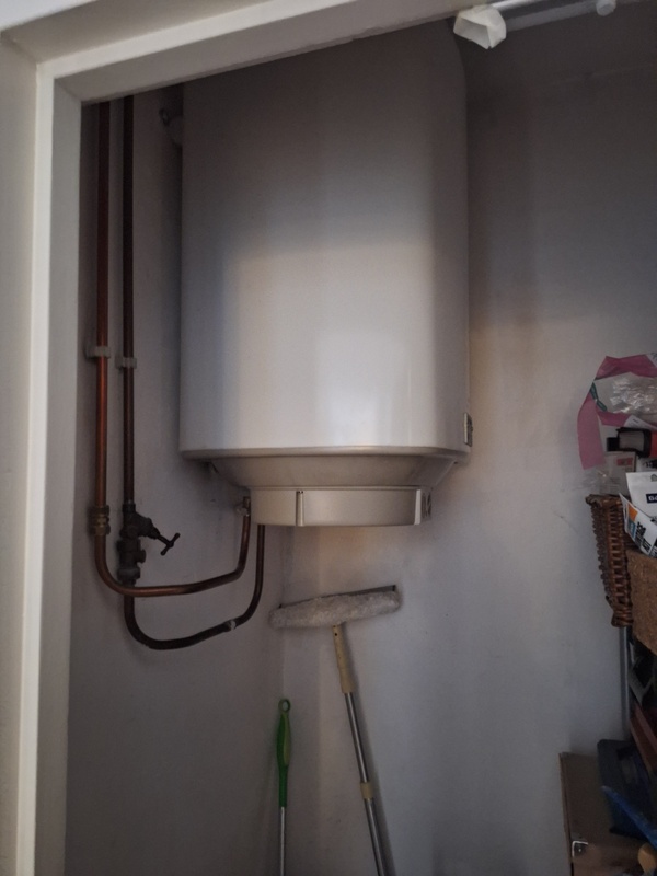

Ik heb een vraagje over mijn lease-boiler. Ik woon 24 jaar in een 60er jaren (koop)appartement en de vorige bewoners hadden het nodige verbouwd. Ik heb destijds het contract van de lease-boiler van Eneco overgenomen wat dus betekent dat de 80liter boiler van Daalderoop er nu al 30 jaar zit (vorige bewoners hebben er 6 jaar gewoond). Ik heb al eerder aangegeven aan Eneco een nieuwe boiler te willen vanwege de leeftijd (hij functioneert. echter. nog prima) want 30 jaar is wel heel erg oud. Maar zo lang hij werkt vinden ze dat niet nodig.. Ik wil nu toch een nieuwe boiler laten plaatsen en nu blijkt (na informatie zoeken op internet over boiler) dat het overloopventiel in de buurt van de boiler moet zitten. De boiler zit echter in een diepe kast en het overloopventiel is in de badkamer (paar meters verder) met een slangetje aangesloten op de afvoer. Dit functioneert dus al 30 jaar prima. Er is een verlaag plafond dus de leidingen. lopen onder het verlaagde plafond en dan weer naar beneden. Maar omdat dit een lease-boiler is kan het niet anders dan dat dit destijds ook door Eneco is aangesloten op deze wijze. Ga ik nu problemen krijgen bij een nieuw aan te sluiten boiler. De boiler is ook direct op Electra aangesloten, dus zonder stekker. Verplaatsen zou eventueel kunnen naar de. badkamer, maar hoe krijg je elektriciteit daar dan naar toe. Ik heb foto's bijgevoegd ter info.
Graag jullie mening.Afbeeldingslocatie: https://tweakers.net/i/dwg69jWE_akRNhPQsdySptilNIc=/x800/filters:strip_icc():strip_exif()/f/image/YDZhWgamesfBrUGw1ot2bdr7.jpg?f=fotoalbum_large

De enige reden waarom ik die Daalderop boiler zou vervangen is om van het leasebedrag af te zijn. Betere boilers dan deze Itho/Daalderop dingen kan je niet krijgen.
De inlaatcombinatie moet voor de boiler zitten, of dat nou met 50cm of 5 meter leiding is aangesloten boeit niet, zolang er maar niks tussen zit. Doel van de inlaatcombinatie is dat de overdruk weg kan en dat doet 'ie in de badkamer ook prima.
Edit: zie ik nu dat ze dat ding in de warmwaterleiding hebben gezet ipv de koudwater aanvoer? Dat is verkeerdom. Werkt in principe wel om de druk weg te laten, maar het hele doel van de inlaatcombinatie is voorkomen dat opgewarmd water terugstroomt je koude leidingsysteem in.
