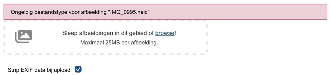

Als ik dit bewerkte screenshot dan in de Tweakers gallerij wil uploaden krijg ik de melding: Ongeldig bestandstype voor afbeelding “IMG_0995.heic”
Tweakers gallerij: Upload van aangepast iPad screenshot geef heic foutmelding
HEIC is blijkbaar een formaat wat de Tweakers gallerij niet aankan en daar ben ik in het verleden al eens tegenaan gelopen waarna ik dit in de instellingen van de iPad heb aangepast zodat er wel gangbare bestandsformaten worden gebruikt.

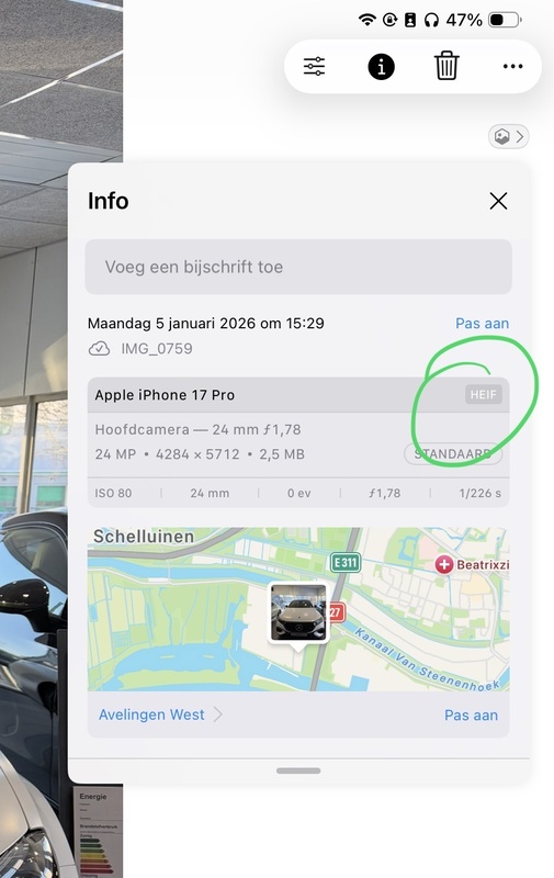

Maar als ik de informatie van dat aangepaste screenshot opvraag staat er dat het gewoon een PNG is:
Informatie van aangepast iPad screenshot wat heic foutmelding geeft in Tweakers gallerij
Ik snap er niets van maar heb het vermoeden dat de Tweakers gallerij gelijk heeft want als ik een onaangepast screenshot toevoeg aan de gallerij, welke bij informatie eveneens PNG vermeld, lukt dat wel.

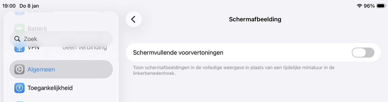

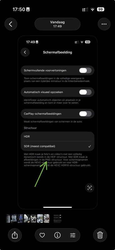

Methode 2: Standaard screenshot-formaat wijzigen
Je kunt je iPhone zo instellen dat toekomstige screenshots direct als PNG worden opgeslagen.
Open de Instellingen-app.
Tik op "Algemeen" en vervolgens op "Schermafbeelding".
Onder 'Structuur' of 'Formaat', selecteer de optie "SDR".
SDR (Standard Dynamic Range) slaat screenshots op als PNG-bestanden.
HDR (High Dynamic Range) slaat screenshots op als HEIC-bestanden (HIF-formaat).
edit; Zojuist op mijn werk telefoon gekeken, iOS 26.1, en zie inderdaad de opties SDR / HDR staan bij de Instellingen ==> Algemeen ==> Schermafbeelding.
Dan is daar een verschil in tussen iOS en iPadOS want bij mijn iPad is er alleen een optie om “Schermvullende voorvertooning” aan of uit te zetten, niets anders helaas.

Daar lijkt het inderdaad op, dat zodra je een bewerking doet op de foto deze wordt opgeslagen als HEIC.
Maar het stomme is dus dat de als je de informatie dan opvraagt er doodleuk PNG vermeldt wordt. |:(

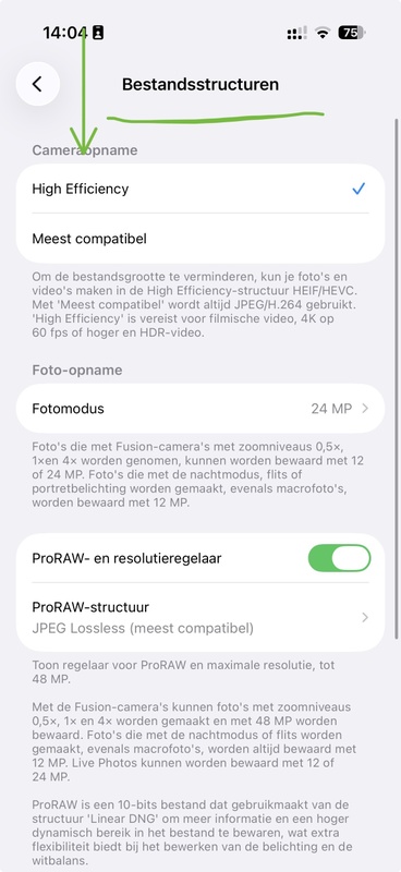

Klinkt als een bug ofzo, dat de instelling om het als meest compatibel op te slaan wordt genegeerd na bewerking maar de bestandsinformatie nog wel PNG laat zien.
Gewijzigd door Vliegvlug op 06-01-2026 13:32
Dat er altijd PNG wordt aangegeven bij het opvragen van de informatie van een plaatje is schijnbaar een bewuste keuze van Apple want ik ben er achter gekomen dat afbeeldingen zowel in PNG, JPEG en HEIC in de foto’s app worden opgeslagen maar dat er in alle gevallen PNG wordt weergegeven in de informatie. |:(
Zie mijn latere post.
Is misschien nodig vanwege de mogelijkheden van het formaat. Zet eens je camera om naar JPG (meest compatibel) output en kijk of je dan niet toevallig wel een JPG er uit krijgt.
Daar staat die instelling al op, waarbij inderdaad wordt aangegeven in de toelichting dat er dan altijd JPEG/H.264 wordt gebruikt. En dus niet PNG!
Zit me nu wel af te vragen of dat PNG wat vermeld wordt bij de screenshotinformatie niet een container formaat kan zijn waar binnen dan als JPEG of HEIC kan worden opgeslagen. Iets waar ik vroeger met AVI’s of MKV’s wel tegenaan liep. De bestandsextensie was dan hetzelfde maar werden alsnog sommige video’s niet afgespeeld en anderen wel, maar dat lag dan aan de codec die erin gebruikt werdt.
Vind dat in dit geval wel wat vreemd want waarom heb je dan losse bestandsextensies voor JPG/JPEG en PNG, en blijkbaar ook voor HEIC.
Of het is een algeheel probleem bij iPadOS bij het opvragen van de extra informatie in de foto’s app dat er simpelweg altijd PNG wordt vermeld en niet het daadwerkelijke bestandsformaat.
Gewijzigd door Vliegvlug op 06-01-2026 13:38
PNG is geen containerformaat, Apple geeft om onduidelijke redenen dus altijd PNG aan wanneer de de informatie van een afbeelding op vraagt. Ze hadden beter de bestandsextensie kunnen weergeven of het daadwerkelijke formaat
Want aangezien de bestandsformaat instelling al op “meest compatibel” staat wat altijd JPEG/H.264 zou moeten geven en het screenshot wat ik hiervoor op advies van @Rensjuh plakte in de bestanden app plakte ook een .jpeg werd zou ik verwachten dat al mijn screenshots JPEG formaat moeten zijn en niet PNG wat nu steeds vermeld wordt bij informatie.
Het wordt steeds vreemder dit. :S

Ondanks dat de informatie van het plaatje in de foto’s app het dus als een PNG rapporteert.
Vervolgens ben ik gaan testen met het originele, niet aangepaste screenshot:
  • “Automatisch“ geeft een .PNG als bijlage!
  • “Huidig“ geeft ook een .PNG als bijlage.
  • “Meest compatibel“ geeft ook .PNG als bijlage.
Wat aangeeft dat originele screenshots dus als PNG worden opgeslagen
Maar wacht, het wordt nog mooier!
Ik kwam er achter bij het testen dat een bijgesneden screenshot (dus niet aangepast door er zelf een tekening of tekst bij te zetten) weer andere resultaten geeft:
  • “Automatisch“ geeft een .jpeg als bijlage!
  • “Huidig“ geeft ook een .jpeg als bijlage.
  • “Meest compatibel“ geeft ook .jpeg als bijlage.
Een PNG wordt door de foto’s app na resizen dus als een JPEG opgeslagen. Tuurlijk Apple, twee verschillende bestandsformaten voor plaatjes was nog niet verwarrend genoeg! :X
Wat trouwens erg vervelend is is dat die instelling die je instelt tijdens het delen enkel voor die ene actie onthouden wordt, hij staat daarna gewoon weer op “Automatisch“. :|
Ik heb nog nergens kunnen vinden waar ik daarvoor de standaard instelling voor kan wijzigen, waarschijnlijk is deze er niet eens.
Snap echt niet dat Apple zo’n zooitje maakt van al die bestandsformaten, lijkt haast of ze dit bewust doen om je te ‘straffen’ ofzo dat je niet hun standaard kiest.
Dan komen we nu dus tot 3 verschillende bestandsformaten afhankelijk van wat je met een plaatje doet:
  1. Vers screenshot: PNG
  2. Bijgesneden screenshot: JPEG
  3. Met tekentools bijgewerkt screenshot: HEIC
(Dit is met Camera settings waarbij “Bestandsstructuren op “Meest compatibel” staat trouwens, er even vanuitgaande dat die ook invloed heeft op screenshots en ze daardoor als PNG worden opgeslagen maar dat weet ik niet zeker.)
Dat er na bewerking van het screenshot blijkbaar opeens weer als HEIC wordt opgeslagen is dus het probleem waar ik nu tegenaan loop. :|
Waar staat in vredesnaam de instelling die dit veroorzaakt! HELP! :'(
Wat ik nu ook geleerd heb is dat de bestandsinformatie die bij plaatjes getoond wordt nergens op slaat want in alle gevallen staat er PNG.
Super nuttig Apple, zet er dan gewoon helemaal niets neer, dit is alleen maar verwarrende misinformation. |:(
Ik dacht nog een simpele work-around te hebben door een HEIC plaatje te resizen maar helaas blijft het dan alsnog een HEIC. :-(
Het wordt blijkbaar alleen omgezet naar een JPEG als het daarvoor een PNG was. Geen idee waarom het dan niet gewoon een PNG blijft maar daar zal Apple in zijn oneindige wijsheid vast een hele goede reden voor hebben.
Een hack die wel werkt is van een aangepast plaatje simpelweg weer een screenshot maken zodat het een PNG wordt welke wel normaal te uploaden is.
Vind het echt van de gekke dat dit soort truuks nodig zijn omdat Apple me hun gare HEIC formaat door de strot wil drukken en geen mogelijkheid geeft om dat uit te zetten. :(
Gelukkig pas ik maar af een plaatje aan dat dan is die extra screenshot stap nog te overzien.
Gezien het feit dat ik hier nu al velen uren uitzoekwerk in heb zitten over de afgelopen twee dagen zonder een stap dichter bij een oplossing te zijn ben ik er inmiddels helemaal klaar mee.
Hopelijk kan ik met mijn topic nog andere mensen van dienst zijn die hier ook tegenaan lopen en zou helemaal mooi zijn als iemand hier een echte oplossing zou kunnen delen.
Maar voor nu is screenshoten de beste oplossing voor dit probleem, helaas.
  • Donstil
Donstil
Live, Laugh, Toaster bath.
Afbeeldingslocatie: https://tweakers.net/i/cO2QZeKtz9HGrKOq79-CVrsg8Js=/x800/filters:strip_icc():strip_exif()/f/image/mrjEFwFepioZnrAXJp4Z8Nbw.jpg?f=fotoalbum_large
Ik heb hem op High Efficiency en kan prima screenshots bewerken en gebruiken op tweakers, zie boven.
Origineel screenshot, erop getekend of geknipt maakt ook geen verschil in bestandsformaat en/of indeling. (HEIF in PNG zo te zien)
Ik zit op 26.2 maar dit kan al jaren.
Afbeeldingslocatie: https://tweakers.net/i/lIqvEzo_Px7etUOl0za97JbU_Qw=/x800/filters:strip_icc():strip_exif()/f/image/9krkDP2oAKMvZ8yCZffVeluH.jpg?f=fotoalbum_large
Probleem zit hem zonder twijfel in de settings op je iOS/iPadOs apparaat, ik zie High Efficiency zo snel niet terug als ik zoek in dit topic (behalve mijn eigen bericht) dus misschien hebben jullie het al besproken, maar daar moet hij dus op staan.

Vliegvlug schreef op dinsdag 6 januari 2026 @ 13:16:
Je schrijft dit op als een feit maar vraag mij af of dat wel zo is, ik kan dit niet reproduceren namelijk.
Hier lijken, foto's, video, screenshots, gedownloade plaatjes van het internet, allemaal te kloppen.
Als het echt zo zou zijn dat Apple daar maar wat doet en altijd PNG laat zien had je "de wereld" daar toch allang over gehoord zou je zeggen 8)7 .

  • Donstil
Donstil
Vliegvlug schreef op dinsdag 6 januari 2026 @ 14:25:
Hoe bepaal jij dan in welk bestandsformaat jouw screenshots en bewerkte screenshots worden opgeslagen?
Daar ben ik erg benieuwd naar.
Nou gewoon niet :P , want waarom zou ik? Een screenshot is op "High Efficiency" een PNG en dat is helemaal prima.
Bij mij staat dit al tijden op “Meest compatibel”.
Bij jouw dus “High Efficiency” waarbij ik verwacht dat al jouw plaatjes dus in HEIC worden opgeslagen.
Dat is dan een verkeerde aanname, want in High Efficiency is een screenshot gewoon een PNG (mogelijk zit er HEIF in maar dat kan ik op de iPhone niet zien).
Daar moet hij dus niet op staan want dan wordt alles als HEIC opgeslagen en krijg ik niet alleen problemen met het uploaden van een aangepast screenshot maar met alle screenshots en plaatjes die ik heb dus dat ga ik zeker niet doen. :N
Nee dat is niet juist.
[ Voor 47% gewijzigd door Donstil op 06-01-2026 14:32 ]

  • Donstil
Donstil
Vliegvlug schreef op dinsdag 6 januari 2026 @ 14:31:
Nogmaals de vraag hoe je dat dan vastgesteld?
Staat er bij jou daadwerkelijk ook JPEG en HEIC bij in jouw foto’s app.
Oke let op:
De bestandsextensie klopt op alle afbeeldingen en video’s die ik heb gecontroleerd.
Verschillende bronnen, iPhone Foto, iPhone Video, JPG van internet, SmartGlasses video, etc, ze worden allemaal goed weergegeven door zowel iOS als iPadOS.
Afbeeldingslocatie: https://tweakers.net/i/KPj3BS-Qf2gAiYgKGUBwO-vRmJ0=/x800/filters:strip_icc():strip_exif()/f/image/mgdlrf6hvDbrSHv4scixL8mZ.jpg?f=fotoalbum_large
Afbeeldingslocatie: https://tweakers.net/i/uGPhKHHz7tUxCOeyuXIOoJ3lxPQ=/800x/filters:strip_icc():strip_exif()/f/image/9lisquVT3NTxEiPY6A6crrvd.jpg?f=fotoalbum_large
Afbeeldingslocatie: https://tweakers.net/i/EoA_-UDLFwV6hIcQaM57L18BCYI=/x800/filters:strip_icc():strip_exif()/f/image/fmVRxVGMcES13ykTpRianuuZ.jpg?f=fotoalbum_large
Afbeeldingslocatie: https://tweakers.net/i/SEOaBkcTyKsL-QAXCDDtmA-C0ak=/x800/filters:strip_icc():strip_exif()/f/image/5ywngNXh4WLPAN5YVNgKCI2k.jpg?f=fotoalbum_large
Die files heb ik vervolgens via het deel menu, met airdrop naar mijn mac over gezet (staan ook in iCloud foto, maar jij wilde graag het deel menu gebruiken) en de bestandsextensies blijven dan gelijk, macOS toont netjes de juiste bestandsextensies.
Maak ik dan een screenshot, nogmaals op iPadOS, kleur ik erop, blijft het gewoon een PNG, en die PNG kan ik hier netjes uploaden. Sterker nog, alle plaatjes in dit bericht hier zijn geüpload als PNG (want screenshot) vanaf iPadOS.
Afbeeldingslocatie: https://tweakers.net/i/pQOguCVccjePj2Aag1P6KzZt4LY=/800x/filters:strip_icc():strip_exif()/f/image/bHYJwrEJx59g7UepCNLP4nK0.jpg?f=fotoalbum_large
Dus nog eens: Zet hem eens op High Efficienc. Maak vervolgens een screenshot > Doe er niets mee en upload je hem hier. Als dat werkt dan ga je een stapje verder, kleur je erop, weer uploaden, etc. Dan ga je vanzelf de gemene deler tegenkomen. Of dat nou een instelling, het deel menu, of layer-8 is maakt niet zoveel uit, je moet tot een oplossing komen, want een standaard gegeven is het in ieder geval niet.

Donstil schreef op dinsdag 6 januari 2026 @ 15:08:
Oke let op:
Al die screenshots die je hierboven post lijken van een iPhone te zijn, met dus iOS, mogelijk dat dat een verschil maakt?
Ik heb in mijn foto’s app eens flink teruggescrolled, meer dan een jaar, en kom daar enkel PNG tegen bij zaken waarvan ik zeker weet dat het screenshots zijn en enkel andere formaten bij dingen die ik van internet heb opgeslagen, daar ben ik JPEG en HEIV tegengekomen.
Ik maak nauwelijks foto’s met mijn iPad en aangezien ik geen album of filter kan vinden die enkel de met de iPad gemaakte foto’s laat zien, wat ik bij mijn Android telefoon wel heb, heb ik helaas niet kunnen kijken welke bestandsformaat daar gebruikt wordt.

Gedaan!
De instelling onder “Settings” -> “Camera” -> “Bestandsstructuren” -> “Cameraopname”, ingesteld op “High efficiency ”.
Gedaan en de foto’s app geeft aan dat het een PNG is als ik de informatie opvraag.
Wat wel apart is want “High efficiency” zou HEIC moeten zijn, maar tegelijkertijd is dit natuurlijk een instelling voor de camera, niet de screenshots functionaliteit.
Dus ik dacht “laat ik eens een foto maken met de camera van de iPad” , en warempel die foto heeft formaat HEIF als ik de informatie opvraag!
En daarvoor staat vermeld “Apple iPad” ipv “Schermafbeelding” zoals bij de screenshots die ik maak.
Mijn conclusie is dan ook dat die betreffende instellingen niets met screenshots doet maar enkel het bestandsformaat van foto’s die ik met de camera maak aanpast.
Maar goed, ik ben nu toch bezig dus ik ga verder met de “High efficiency” instelling. ;)
Gedaan en die screenshot is zonder problemen te uploaden naar de Tweakers gallerij, net zoals voorheen met de “Most compatible” instelling.
Als extra test ook nog even een resize van het screenshot gedaan en ook die is gewoon nog te uploaden.
Voor de zuiverheid een nieuw screenshot gemaakt, omdat ik die eerdere al geresized had, en deze eerst ter verificatie opnieuw geüpload zonder aanpassingen en dat ging zoals verwacht goed.
Toen er met de tekentools van de foto’s app een paar kriebels bij gezet en het plaatje opgeslagen, bestandsinformatie geeft nog steeds PNG aan.
Deze proberen te uploaden naar de Tweakers galerij maar helaas, wordt niet geaccepteerd met de melding dat “IMG_1013.heic” een ongeldig bestandstype is voor de Tweakers gallerij. ;(
Kortom, die camera bestandsstructuren instellingen heeft geen enkele invloed op screenshots.
Ik hoor graag van jou wat de gemene deler nu is want ik heb werkelijk geen idee :?
Anders dan dat die betreffende camera instellingen niet voor screenshots werkt maar wel degelijk een foto gemaakt met de camera van een iPad dan in HEIF formaat opslaat ipv als JPEG wat hij nu weer doet aangezien ik deze setting weer terug heb gezet op “Meest compatibel”.
Is me niet helemaal duidelijk wat je daarmee bedoelt, wat is het ‘standaard gegeven’ dan?
Zou fijn zijn als er bij Apple ergens een pagina is waarin beschreven wordt welke instellingen er allemaal zijn voor bestandsformaten van plaatjes en waar je die dan allemaal kan instellen en vooral waarop ze wel en geen invloed hebben.
Want jij dacht tenslotte ook dat die camera bestandsstructuren instelling iets voor de screenshots zou veranderen wat evident niet het geval blijkt te zijn.

De eerste twee plaatjes gaven “iPhone 17 Pro” en de laatste een “Ray-Ban Meta Smart Glasses”, allemaal geen iPads vandaar de verwarring van mijn kant.
Dat je het op een iPad bekijkt doet verder niet ter zake toch als het probleem ligt bij het aanmaken van een plaatje op een iPad en daar mogelijk iets fout gaat waardoor deze ze allemaal als PNG weergeeft bij de informatie terwijl het wat ander lijkt te zijn.
Zoals ik aangaf zijn bij plaatjes die ik ergens anders vandaan heb, zoals internet, bij mij ook andere formaten dan PNG te zien wanneer ik de info opvraag.

De plaatjes waren voor de bewijsvoering dat iOS/ipadOS wel degelijk de juiste informatie laat zien. Daar reageerde ik op toen jij beweerde dat dit niet zo zou zijn ;)

En waar staat dat dit niet hoort te gebeuren?
Nou bijvoorbeeld hier:
Afbeeldingslocatie: https://tweakers.net/i/q613YkVz7GNmfHHkwOjhtNIR7-s=/x800/filters:strip_icc():strip_exif()/f/image/1uAG8dkoXaV638S5580WReTx.jpg?f=fotoalbum_large
Of hier:
Afbeeldingslocatie: https://tweakers.net/i/diIQvfSLDFi0npsVGzd9la1ZDkM=/800x/filters:strip_icc():strip_exif()/f/image/cDif2lVAgrCHDGpMfajY2q3g.jpg?f=fotoalbum_large
En zie hier dat het PnG blijft na kleuren en bijsnijden: Afbeeldingslocatie: https://tweakers.net/i/-loMMZrFHAW7BQeb-FqPrZLqTAY=/x800/filters:strip_icc():strip_exif()/f/image/wb2nICZqRPE53LU2noEqvoXm.jpg?f=fotoalbum_large
(Screenshot gemaakt op iOS, maar dat maakt inhoudelijk niet uit)

Nee hoor, de onderste ook, waar het over PNG gaat.
iPadOS: Afbeeldingslocatie: https://tweakers.net/i/diIQvfSLDFi0npsVGzd9la1ZDkM=/800x/filters:strip_icc():strip_exif()/f/image/cDif2lVAgrCHDGpMfajY2q3g.jpg?f=fotoalbum_large

Dan heb jij waarschijnlijk een geavanceerdere iPad dan mijn Gen9 2021 model maar ik heb echt geen enkele HDR optie:
iPad instellingen - Algemeen - Schermafbeelding
De enige optie die ik hier heb bij Instellingen -> Algemeen -> Schermafbeelding is “Schermvullende voorvertoningen”
